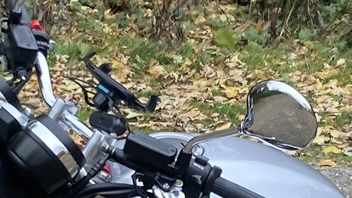

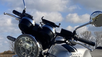

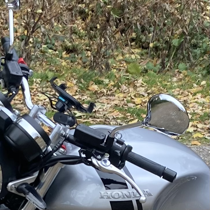

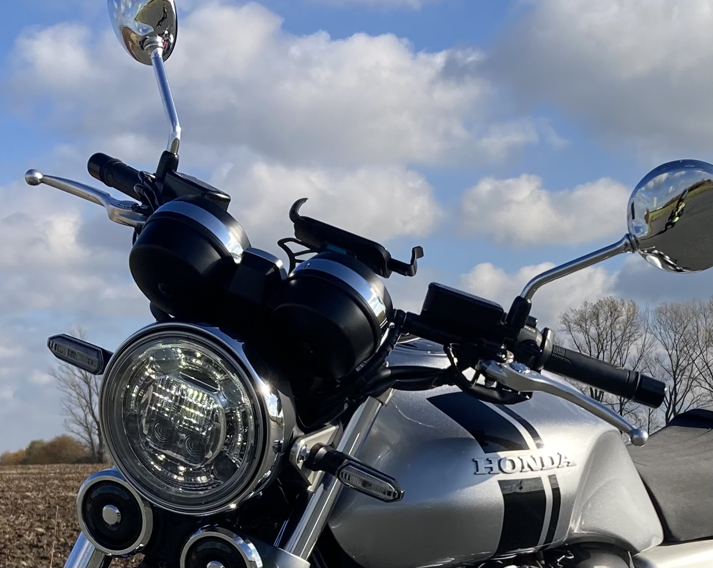

    Ja das stimmt, gibt mittlerweile Wunderschöne Tankrucksäcke mit integrierter Stromversorgung. Habe aber meiner Halterung direkt am Lenker und wollte es eigentlich auch so belassen. Also gehe ich aktuell erstmal den Schritt zur Stromversorgung vom Lenker, bzw. etwas versteckter von unten. Entscheide ich aber erste wenn meine Cockpitverkleidung endlich mal eintrifft.
