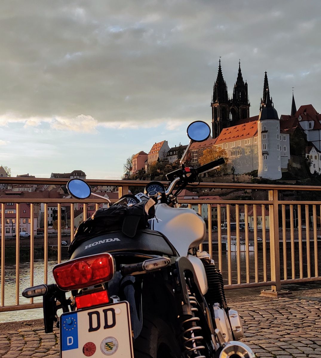

Kennzeichenhalter - wie schmaler machen
#4 Ich finde eben auch die schmalere Ausführung einen Tick ansehnlicher. Die einfachste und schnellste Lösung wäre sicher, das überstehende Material einfach abzuschneiden. Dann geht zwar die äußere Verbindung dieses Halters verloren und man hat quasi ein offenes Langloch, aber durch das Anschrauben des Kennzeichens müsste es doch trotzdem noch ausreichend stabil sein???

#6 Auch ich finde, das 18er Schild sieht einfach am besten aus am Heck der CB. Liegt auch am relativ schmalen Schlappen hinten.
In der Schrauberecke gibt's übrigens schon einen Thread dazu.
Einfach die Ausleger 1-2 cm kürzen und die Schnittstellen mit schwarzem Lack nachlackieren.
Hat bei mir mein Händler (bzw. die Werkstatt des Händlers...) kostenlos mit dem Montieren des Schildes gemacht (ich hab's ein paar Tage vor dem Abholen abgegeben). Frag' doch mal, das ist ein Klacks für die. Und hält bombenfest. Da kann nichts rausrutschen. -
#7 Dachte ich mir doch, dass ich mit diesem Problem nicht der Erste bin!
Heute voller Freude das neue und schön kleine Kennzeichen geholt und dann zuhause festgestellt, dass da vier Ohren hervorschauen!
Ich denke ich werde mir einen schönen Aluhalter gönnen der zu meinem Seitendeckel passt und dann den Rest absägen.

Externer Inhalt www.instagram.comInhalte von externen Seiten werden ohne Ihre Zustimmung nicht automatisch geladen und angezeigt.Durch die Aktivierung der externen Inhalte erklären Sie sich damit einverstanden, dass personenbezogene Daten an Drittplattformen übermittelt werden. Mehr Informationen dazu haben wir in unserer Datenschutzerklärung zur Verfügung gestellt.Mein Händler hat auch was von Dremel und Lack erzählt, während er das kleine montierte. Fand ich aber erstmal nicht dringlich.
