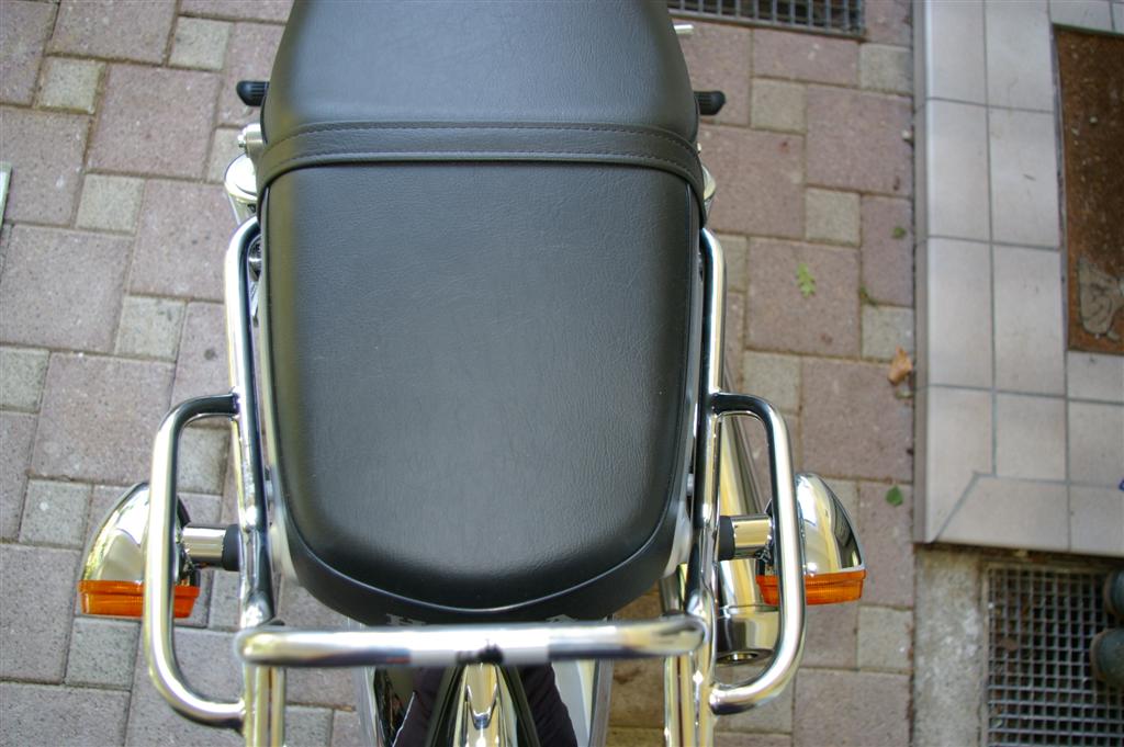

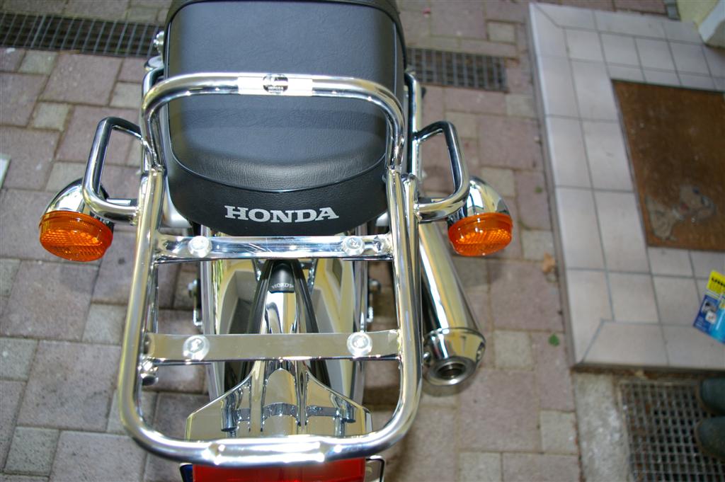

    so sieht der Hepco & Becker Träger montiert aus.
    Leider bin ich von der Qualität nicht wirklich überzeugt.
    Die Oberfläche ist zum Teil "Pickelick" und warum das Teil aus drei Teilen zusammengeschraubt werden muss ist mir auch Unklar.
    Einteilig sähe dass doch viel besser aus
    Die Alternative von Fehling schien mir zu kurz.
    Beste Grüße
    Der Fastmover
    Moini :mrgreen:
    sieht ganz gut aus und für das Sozia gleich mit Lehne und Griff :eusa-whistle:

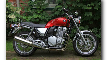

    Vielleicht könntest Du noch ein Bild vom gesamten Motorrad machen, damit man mal die Dimensionen im Verhältnis sieht.

    Ex CB 1100 in rot, aktuell Crosstourer

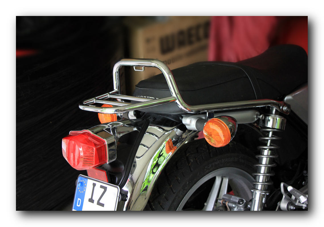

    Sieht aus wie mein Hepco-Topcaseträger, den ich an der CBF1000 habe, nur in einer anderen Farbe.
    Bei mir stand dabei, daß man den maximal mit 5kg belasten darf. Ich schätze mal daß es dort ähnlich ist.
    Jetzt sind 5kg nicht grad viel und das wird wohl den Hauptgrund haben damit die sich absichern können. Auf meinen 50.000km mit der CBF habe ich eigentlich regelmäßig mehr drauf geladen und das Teil hat sich weder verbogen noch sonst was.
    Hallo, wie hast du die Gepäckhaken los bekommen? Ich möchte gerne den Fehling-Träger montieren, aber ich krieg die Dinger einfach nicht los - und da soll der Träger ja ran. Gibt's da nen Trick?
    Jens
    Hallo, habe gerade den Fehling-Träger montiert.
    Die schrauben hinten lassen sich ganz einfach lösen mit einem imbuss schlussel für aussen und ein 12er ringschlussel für die mutter die etwas verborgen dahinter ist.
