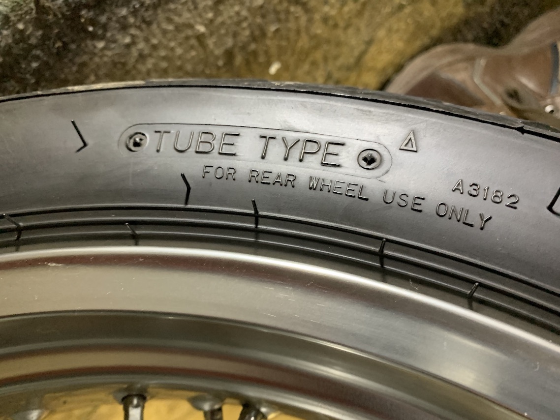

    Das stimmt, aber auf den originalen Dunlop steht auch "Tubeless" :lol:
    Ist ja im Prinzip auch egal. Und wie gesagt, unsere liebe CB hat sogar ganz extrem ausgeprägte Hump-Felgen. Wer hätte das gedacht. Das Gummiband im Tiefbett ist auch nur leicht Placebo, ganz billig gemacht (und offenbar ausreichend um den Schlauch zu schützen).

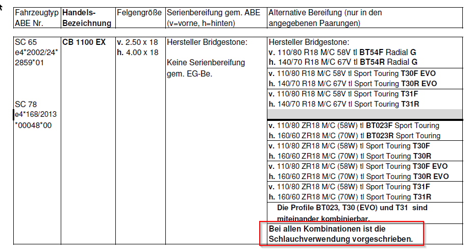

    Muss ich nicht, wollte nur sagen es gib Schlauchreifen für die EX, bei mir sind es die ersten vom Werk verbauten. Es sind Dunlop Reifen die ich in der Tat noch bei keinem Händler gefunden habe. Da im Frühling ein Wechsel ansteht werde ich zu schlauchlosen greifen müssen.
    CB1100EX
  • #18
    Ja, bei mir waren auch diese exotischen Dunlop Tube Reifen verbaut. Gemäss meiner Recherche ist das aber egal, man darf problemlos (gemäss der Reifenhersteller) auch Tubeless-Reifen mit Schlauch verwenden. Es gibt allerdings eine Einschränkung: die max. zulässige Höchstgeschwindigkeit, je nach Hersteller liegt diese bei 210 bis 240km/h. Das betrifft aber unsere Grand-Dame CB nicht, die ist ja eh früh abgeeregelt :dance:
