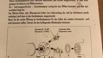

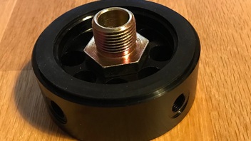

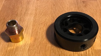

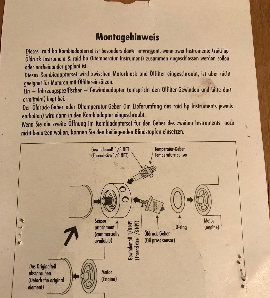

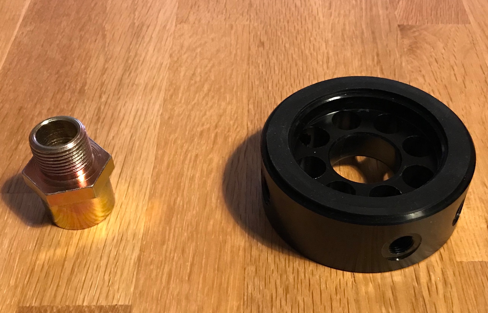

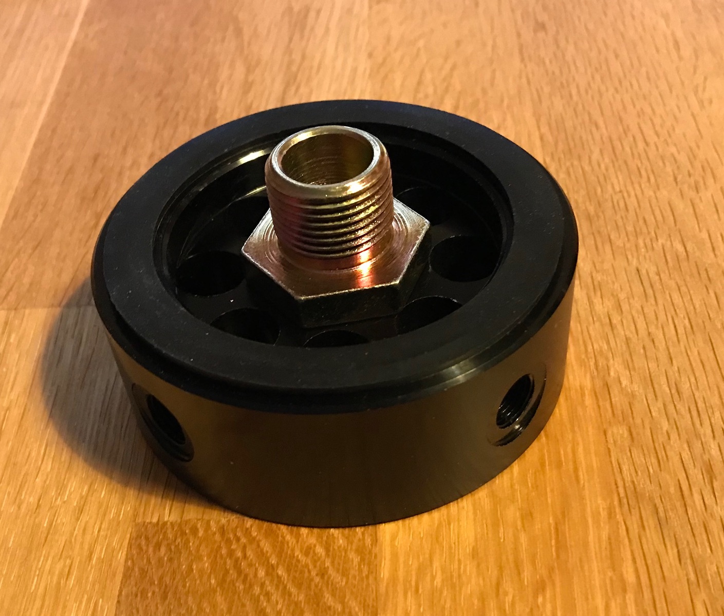

    Hi Holger,
    der Adapter von RAID hat ne Hohlschrauben-Verlängerung dabei.
    Hier die Anleitung:
    Tom
    sieht doch gut aus, den kannst Du auch so einbauen das die Anschlüsse da sind wo Du diese haben willst. Nicht gebrauchte Anschlüsse mit Blindstopfen und Dichtring verschließen. 4 Liter Öl und einen neuen Filter würde ich der EX aber gönnen .
