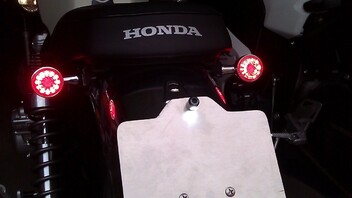

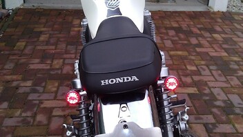

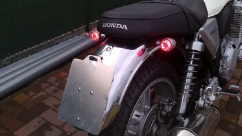

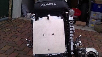

    Ich hatte/musste mir die hinteren Blinker versetzen wegen der Seitentaschen.
    Dabei habe ich mir kleinere Blinker in fast den selben Design angebaut und das hinten wie vorne, leider hatten diese Blinklichter nur ein 10W-Leuchtmittel eingebaut gehabt (aber Zugelassen) und damit läuft das org. Blinkrelais nicht richtig (viel zu schnell), da es nicht Lastunabhängig ist.
    Diese art des Umbaues ist immer noch besser als die Lösung mit irgendwelchen Widerständen die sich schlecht an unserer 11´er verstecken lassen und nebenbei werden diese Dinger auch noch heiß. :naughty:
