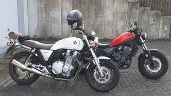

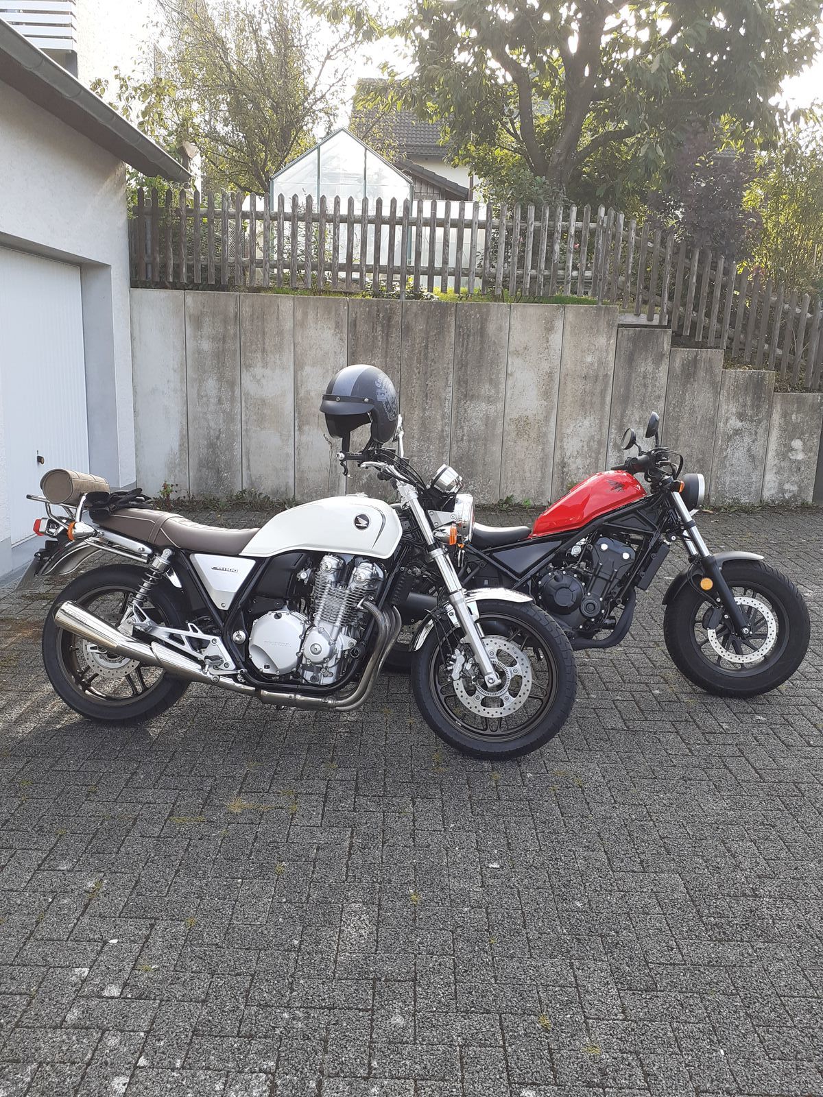

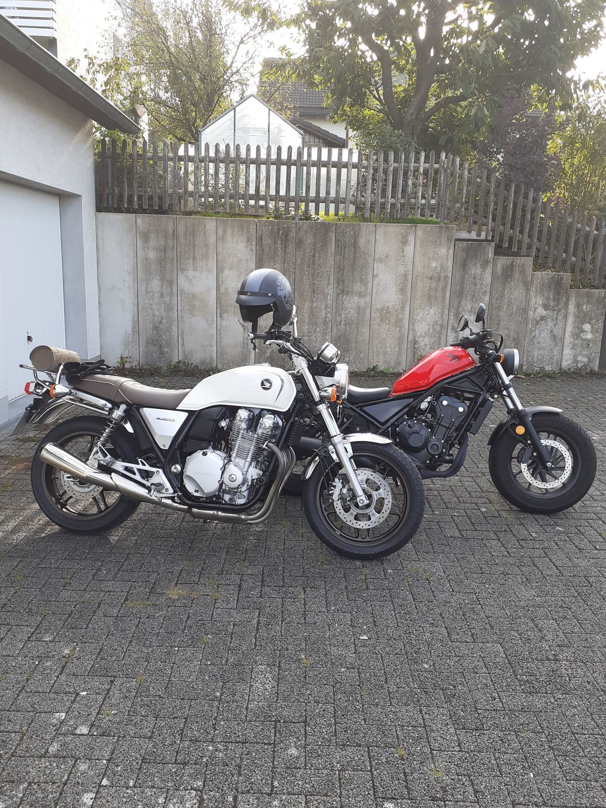

    ich sehe einen roten Rebel..
    .....ev. gibts nächsten Frühling auch einen solchen mit dem AT Motor gegen Eintausch für die Neo sports cafe.....mal schauen..
