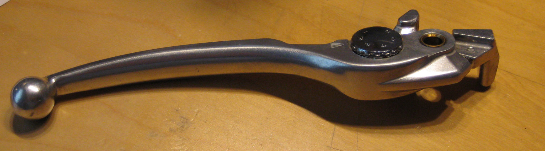

    Falls auch ein Gebrauchtteil in Frage kommt, könnte ich den Hebel meiner 2013er CB anbieten. Natürlich sturzfrei und unbeschädigt, ich habe auf Probrake Hebel umgerüstet. Der Hebel passt auch an die EX Modelle. Kostet inklusive Versand im Polsterumschlag 30 .- Euro
    Die Honda Originalhebel sind meist hochwertiger als Zubehörteile.

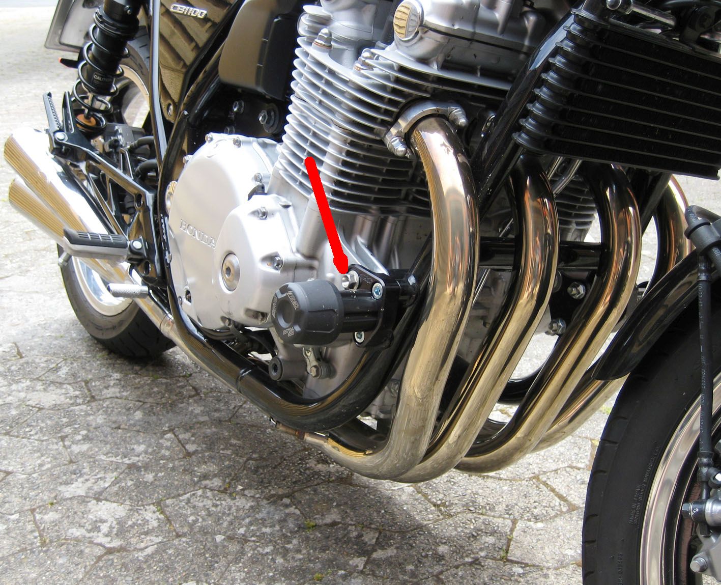

    Hallo
    Der Deckel besitzt weder Papierdichtung noch O-Ring, er wird nur über Flüssigdichtung abgedichtet, die Schraube kann nicht lecken, sie sitzt in einem Sackloch, zur Einstellung des Ventilspiels wird über den darunterliegenden Kurbelwellenstumpf der Motor gedreht, eigentlich muss man dazu nur den grossen verchromten Stopfen entfernen, vielleicht hat das die entsprechende Werkstatt nicht gepeilt und daher den ganzen Deckel abgeschraubt. Zur Abdichtung nehme ich Reinzosil Silikondichtmasse, vorher alles schön reinigen und mit Bremsenreiniger entfetten, dann klappt das.
    Gruss
