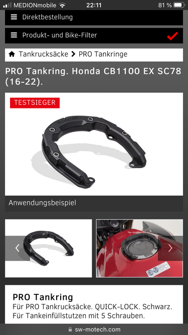

#48 Hm, laut Internet gibt es 2016er EX, wo der Tankring geht. Aber hast Du schon eine EX, Typ SC78, oder womöglich das Vorgängermodell? Hier ein Screenshot von dem Tankring von Mottech, nur als Beispiel, auch wie der Tank dann aussehen müsste:
Die schreiben allerdings von 5 Schrauben, und das 16-22 verwirrt mich auch etwas. Dachte mich zu erinnern, die SC78 sei erst 2017 herausgekommen.

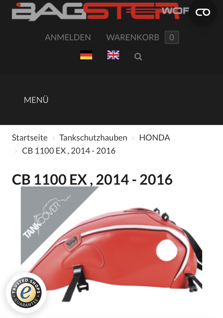

Wenn es jedoch für Deine Version wirklich nicht geht, gäbe es zum Beispiel wohl Bagster-Tankhüllen mit Tankrucksack dazu. Hatte ich an der Guzzi Bellagio, funktionierte da gut und schützt den Tank gut vor Kratzern vom Tankrucksack.
Bei einem Bagster kommst allerdings auf den Hund 😂:
#50 Gern geschehen! Wenn ich schon aktuell noch nicht wieder fahren kann oder es wenigstens wenigstens in die Garage schaffe, beschäftige ich mich halt digital mit der CB…
Hier der Link zur Bagster-Homepage, Tankrucksäcke: https://www.bagsterworld.de/ki…tem-Tankrucksaecke.html#_
Du bräuchtest vermutlich diesen (nicht gleich über die Farbe erschrecken, da gibt es Wahlmöglichkeiten – und das „weiße Runde“ ist vermutlich eine Aussparung für das Honda-Tank-Emblem):
