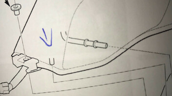

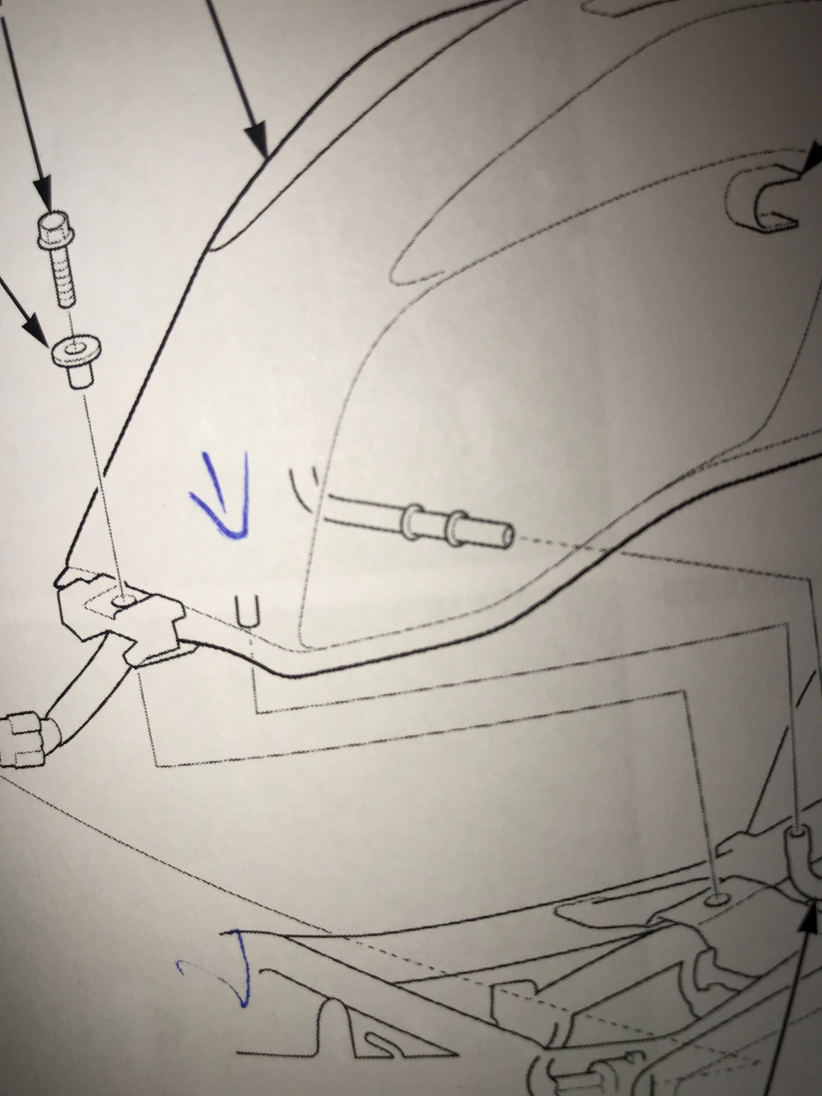

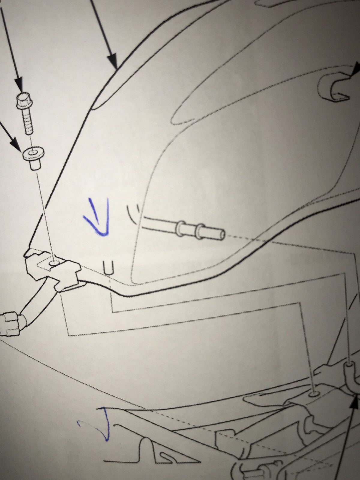

    Tankbelüftung OK? Oder Schlauch geknickt?
