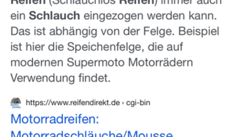

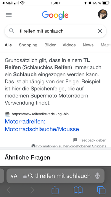

    Aber Deine Größe für die EX würde z. B. Die Bridgestone BT46 gehen. Haben fürs Vorder- und Hinterrad sind zwar tubles, dürfen aber mit Schlauch gefahren werden.

    Ich habe mir deinen Link angesehen, erst einmal vielen Dank. Diese Reifen sind TL, und nicht TT.
    Und da haben wir den Salat. Das mag gehen, und du magst zufrieden sein, aber meine Anforderungen (keinen Ärger, kein Ausprobieren, kein "müsste gehen") sind damit nicht erfüllt. Abgesehen davon, ist meine EX von 2017 nicht gelistet ist - also schon wieder "studieren", ob das wirklich geht.

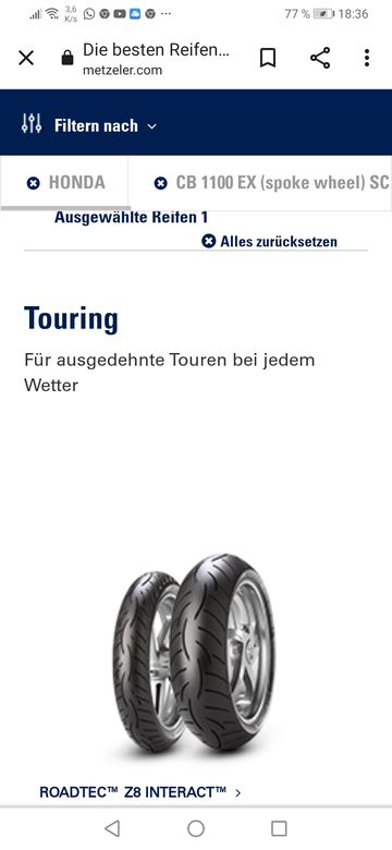

    schmeiß den Z8 drauf und gut ist....nach bald 5 Jahren hätte sich 100% ein Forent gemeldet von euch draussen , hätte er damit ein Problemchen gehabt.....bzw. diesen Z8 haben garantiert etliche drauf die eine 17er fahren...
    oder
    nur weil honda die Speichenanordnung / Anzahl und deren Beschaffenheit geändert hat beim 17er Model warum hätten sie gleich die ganze Felge neu erfinden sollen dazu.....
