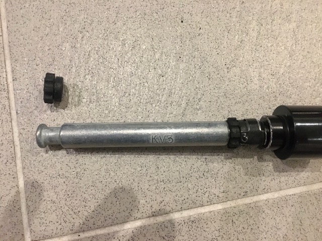

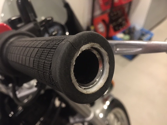

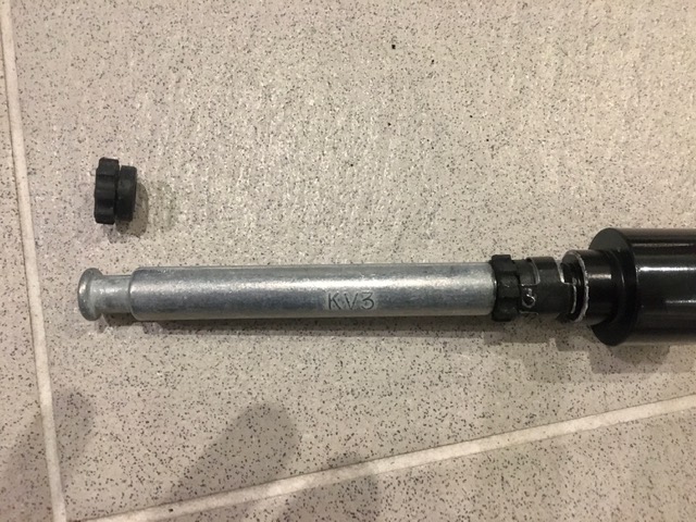

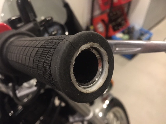

    Also erstmal ja. Ich habe die Lenkerendgewichte raus, auf der rechten Seite auch die Lenkergewichte.

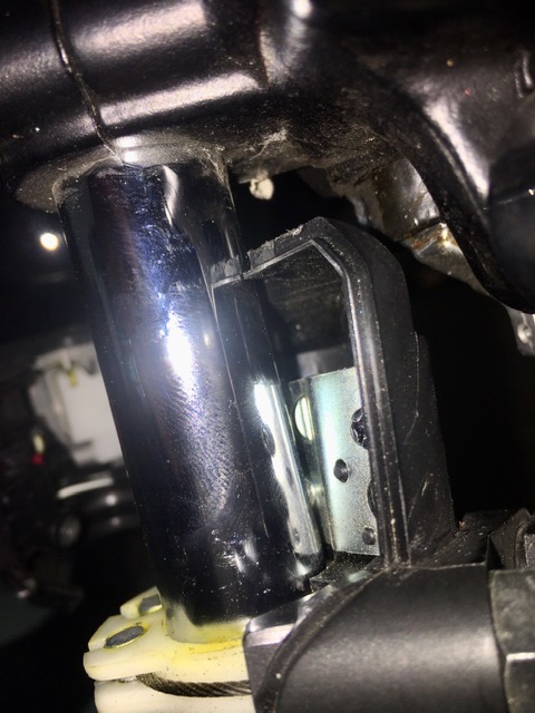

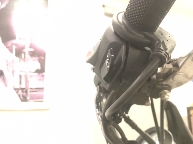

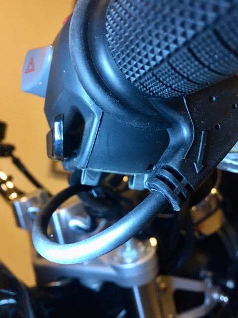

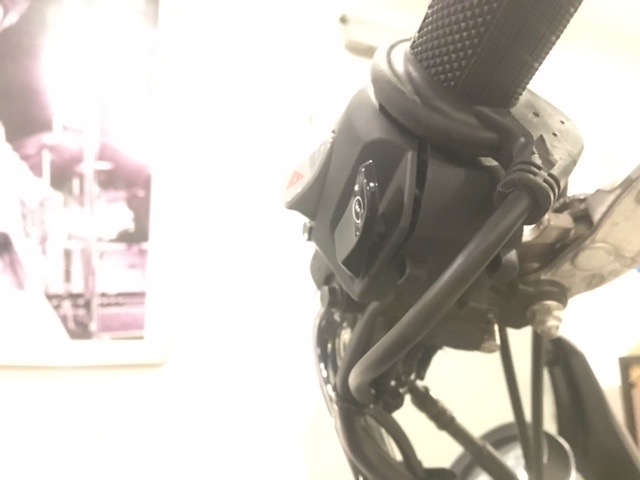

    Anschließend habe ich die überschüssige Gasgrifflänge abgeschnitten. Soweit so gut. Um rechte und linke Seite optisch passend zu machen habe ich den rechten Gasgriff ca 3mm nach außen versetzt. Eigentlich ok, aber ich bin trotzdem tief enttäuscht. Die Lenkerarmaturen sind nicht wie erwartet aus schwarz gefärbtem Gussstahl, sondern aus billigem Plastik. Ich kann die Gasgriffarmatur nicht anbringen ohne einen markanten Spalt auf der unteren Seite zu lassen , … ca. 15 Versuche …“
    a
    Hast du eine Idee wie man das gut aussehen lassen kann? Die Schraubenposition in der Gasgriffabdeckung ist leiter so dass die Position der unteren Schraube weit innen ist, daher der weite Spalt unten außen.

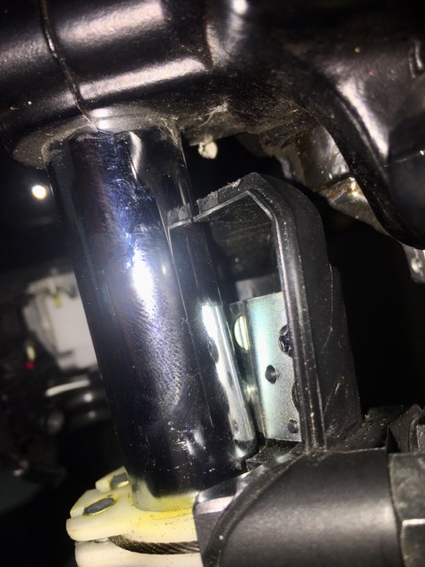

    Hallo Henry,
    das Buch beschreibt den Aus+Einbau vom 2013 Modell. Demnach dürfte sich also nichts gerändert sein.
    Den Führungsstift in die Bohrung im Lenkerrohr setzen.
    Die Schrauben des rechten Lenkerschalters einbauen. Zuerst die vordere, dann die hintere anziehen.
    und wenn ich so auf das Bild sehe denke ich der Führungsstift ist nicht in der Bohrung.

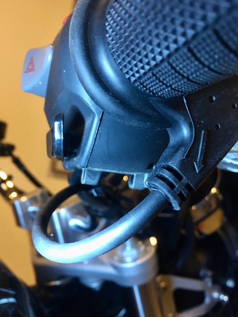

    Danke Holger! :thumbup:, :thumbup:, :thumbup:
    du hast Recht, die Führung war nicht in der Bohrung. Ich hatte gestern schon nach einer Fixierungsmöglichkeit gegen Verdrehen des Griffes gesucht, aber nichts gefunden. Habe nach Lesen deiner mail nochmal schnell die Schalterschalen entfernt und den Führungsstift gefunden - ca. 2mm lang, auf der Innenseite des gebogenen Stahlbleches in der vorderen Schalterschale:

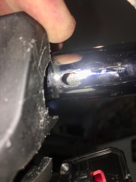

    Die entsprechende Bohrung im Lenker habe ich dann verlängert:
    Jetzt passen die Schalterschalen auch unten wieder und der Gasgriff ist wieder formschlüssig verdrehsicher:
    I

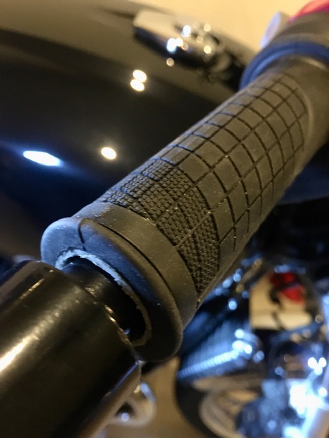

    Und das Lenkerendengewicht ragt ca. 2-3mm in den Gasgriff:

    ich habe auch etwas dabei gelernt. Lenkerendgewichte bei mir eben abgebaut, Gewinde mit Montagepaste geschmiert, und wieder eingebaut. Damit mir nicht das gleiche beim Demontieren passiert wie Dir.

    Die Schrauben für die Lenkerenden sind mit einer Schraubensicherung versehen damit sie sich nicht durch Vibrationen lösen und davon fliegen.
    Wenn ihr beim zusammenbauen keine neue Sicherung verwendet kauft euch schon mal neue Lenkerenden.
