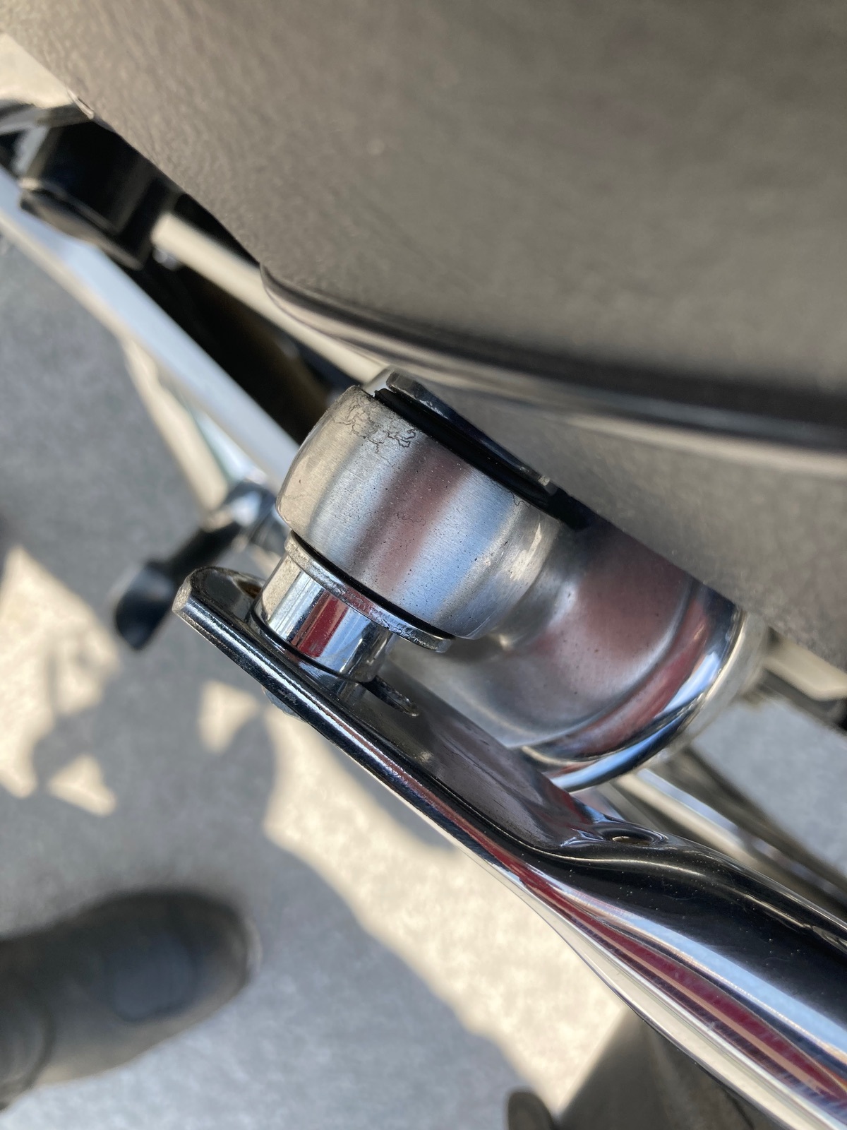

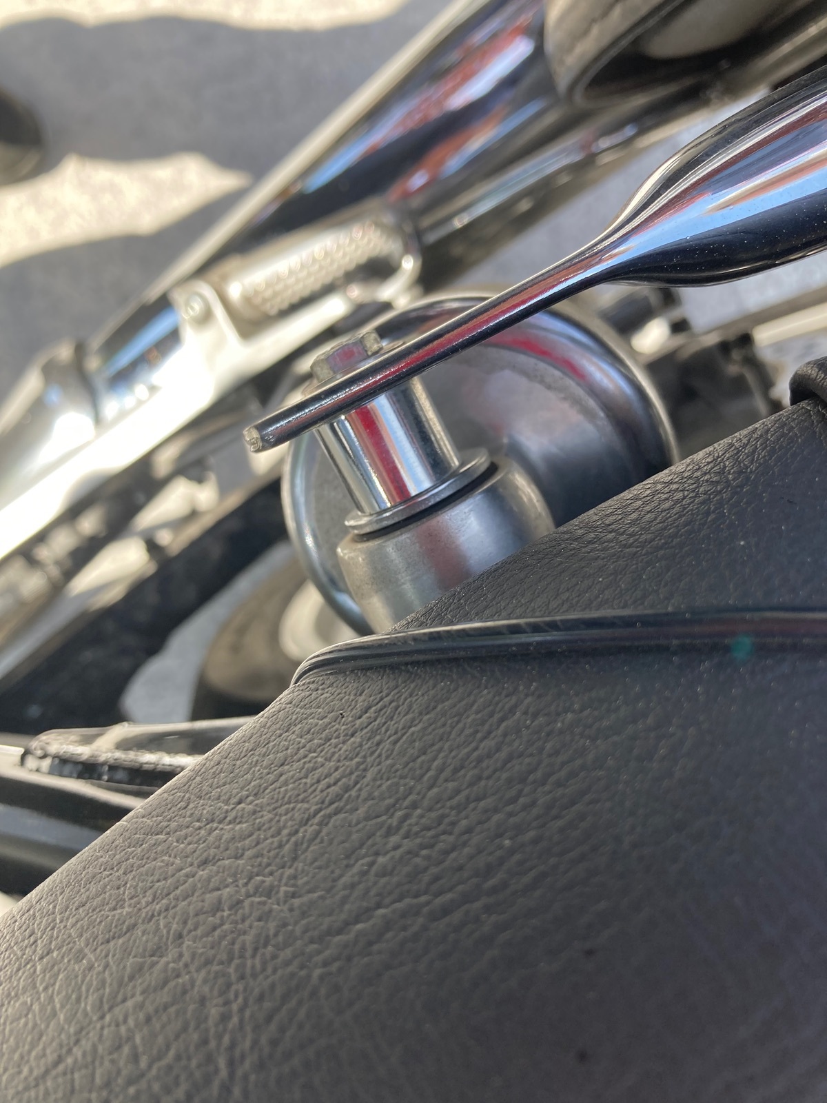

    Weiß nicht, ob das Problem inzwischen gelöst wurde, fand dazu leider keine Montageanleitung in der Garage, aber konnte mal Fotos von meinem Fehling-Gepäckträger an den Aufhängepunkten an den Federbeinen machen, auch an einer SC78 (2018er EX). Die Fotos sind beide von oben, die Abstandshülse rechts ist offensichtlich dicker als links, diese Asymmetrie war mir noch gar nicht aufgefallen. Die von Fehling hierzu gelieferten Schrauben mußten damals auch gegen die Original-Honda-Schrauben getauscht werden (wobei die Honda-Schrauben „wertiger“ aussahen, wollte mich eigentlich hierzu mal nach edlerem Ersatz umsehen).
    Links (in Fahrtrichtung):
    Rechts (in Fahrtrichtung):
