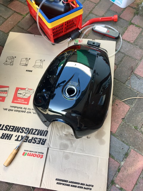

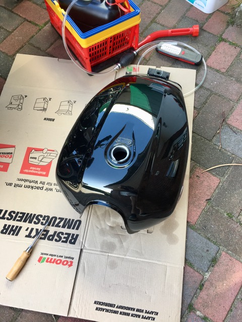

    Der Saugheber war auch hilfreich. Zwar hatte ich den Tank vorher leergefahren, aber für den letzten halben Liter ist er praktisch. Durch den Einfüllstutzen zu saugen funktionierte nicht, weil der Schlauch zu steif und gebogen ist. Aber wenn die Benzinpumpe mal raus ist kann man durch die Öffnung prima die letzten Reste rauspumpen.

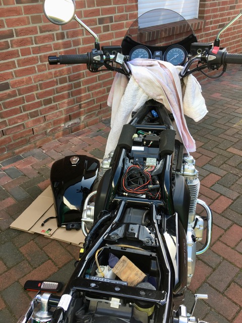

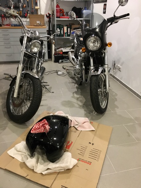

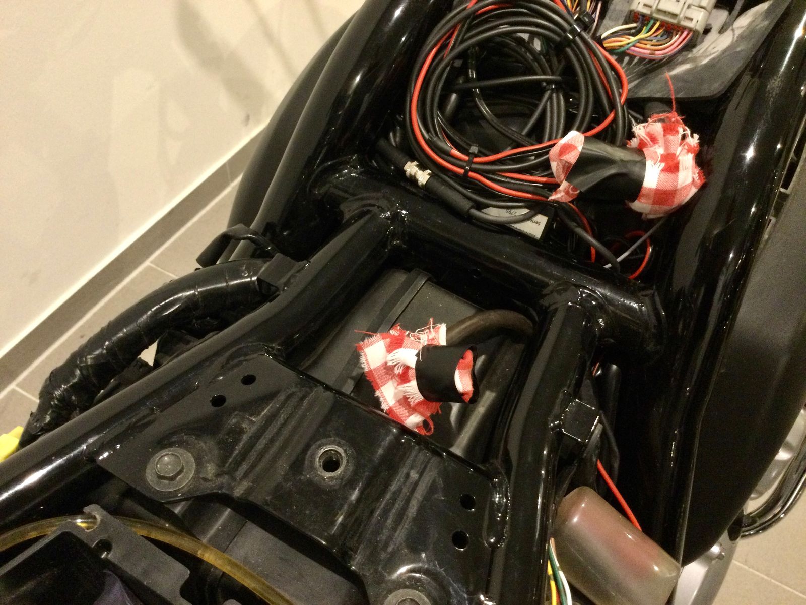

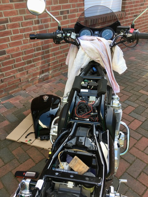

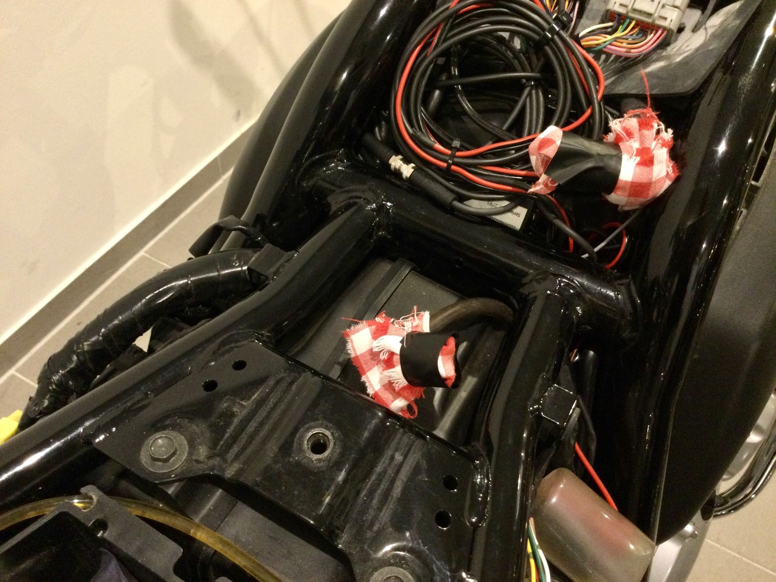

    Tank ist runter:

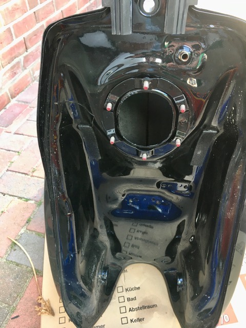

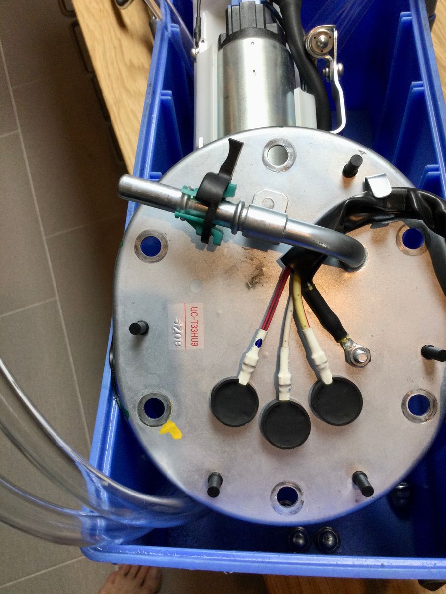

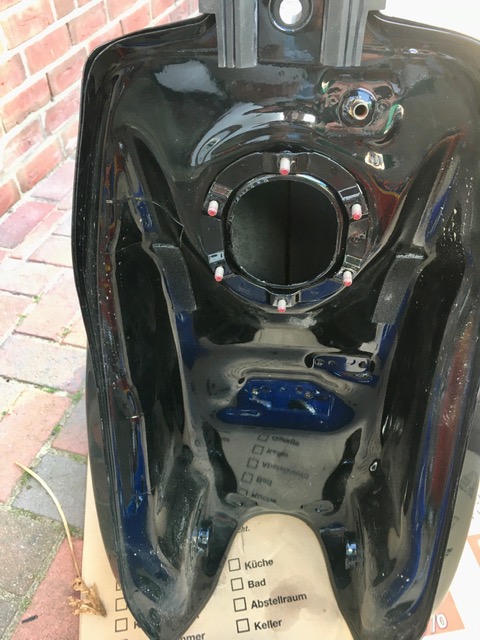

    Deckel ab und Benzinpumpe raus:
    Dichtung sieht aus wie neu, werde ich nochmal in Ruhe inspizieren.
    Sozusagen lackierfertig, die Verkleidung nehme ich morgen schnell ab.

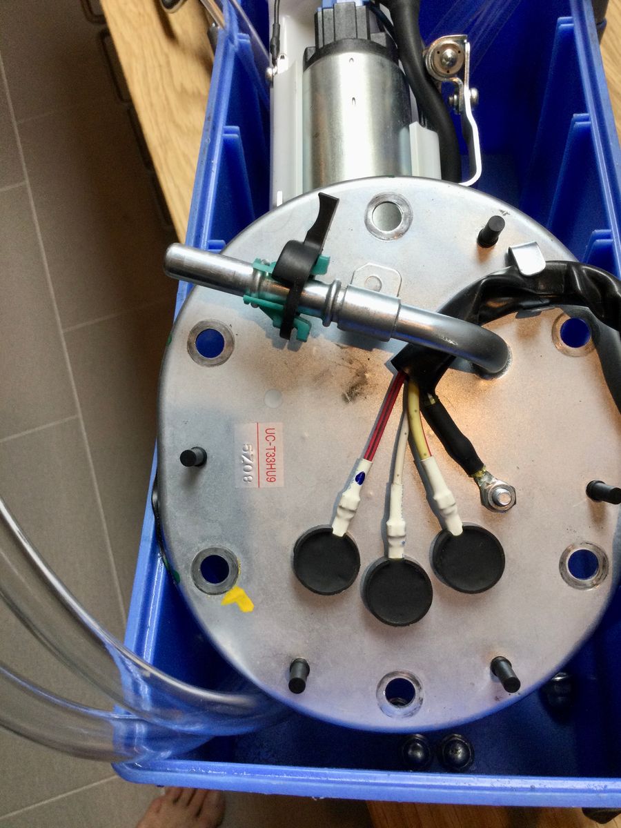

    Die CB 1100 - zumindest meine 2016er EX - hat einen ‚pinch‘-Verbinder zwischen Benzinpumpe und Schlauch zur Einspritzpumpe (in dem Video wird dieser ab 1:32) vorgestellt. Einfach die grünen Flügel zusammendrücken, und die Schlauchverbindung abziehen. Ich habe den Verbinder dabei leicht in beide Richtungen gedreht, viel geht da eh nicht. Wie Cheesyrider schreibt wären Gewalt oder Zangen hier komplett fehl am Platz, das geht locker mit den Fingern.
    Ich schicke ein Bild vom ‚pinch’-Verbinder an der Benzinpumpe mit. Später, wenn ich wieder zusammenbaue kann ich noch ein Bild des Gegenstückes machen (habe ich abgeklebt damit kein Dreck reinkommt).
    Grundsätzlich würde ich den Tankabbau in folgenden Schritten machen:
    1. Leerfahren
    2. Multi-Stecker für die Benzinpumpe unter dem linken Seitendeckel abziehen
    3. Gabelbrücke mit Decken, Handtüchern 'abpolstern'
    4. Hintere Tankschraube lösen und rausdrehen
    5. Tank hinten anheben (geht so ca. 3cm), dann hinteren Schlauch lösen. Wofür der Schlauch ist weiß ich nicht weil ich mich mit Benzin- einspritzanlagen überhaupt nicht auskenne. Ich denke es ist wie beim Diesel: Die Benzinpumpe pumpt viel Kraftstoff zur Einspritzpumpe, die nicht benötigte Kraftstoffmenge fließt zurück zum Tank. Damit wäre das die Kraftstoffrücklaufleitung. Wenn man die abzieht kommt vielleicht ein Tropfen Benzin raus, aber im Tankanschluss ist anscheinend eine Art Einwegventil, das den Tankanschluss in Auslaufrichtung verschließt
    6. Tank noch etwas weiter anheben (geht dann so ca. 6cm) und einen (Holz)Klotz dazwischen schieben. Viel Platz ist nicht, aber nun kann man die grünen Flügel mit Daumen und Zeigefinger zusammendrücken und die Verbindung abziehen. Die grünen Flügel sind drehbar in der Schlauchverbindung, also ruhig erstmal in eine ergonomische Griffposition drehen. Zangen oder sonstige Werkzeuge würde ich definitiv weglassen, diese Verbindung ist dafür ausgelegt sie (nur) mit den Fingern zu lösen.
    7. Tank nach hinten von den vorderen gummigelagerten Sitzen abziehen
    Benzinpumpe mit ‚pinch’-Verbinder:
    Leitung zur Einspritzpumpe und Kraftstoffrückleitung:
