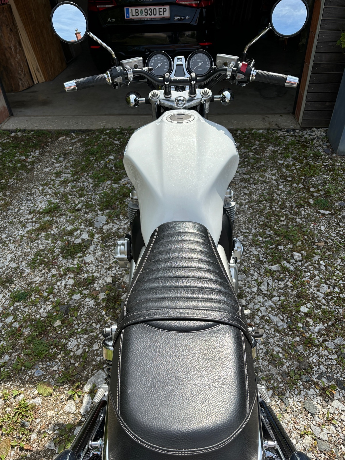

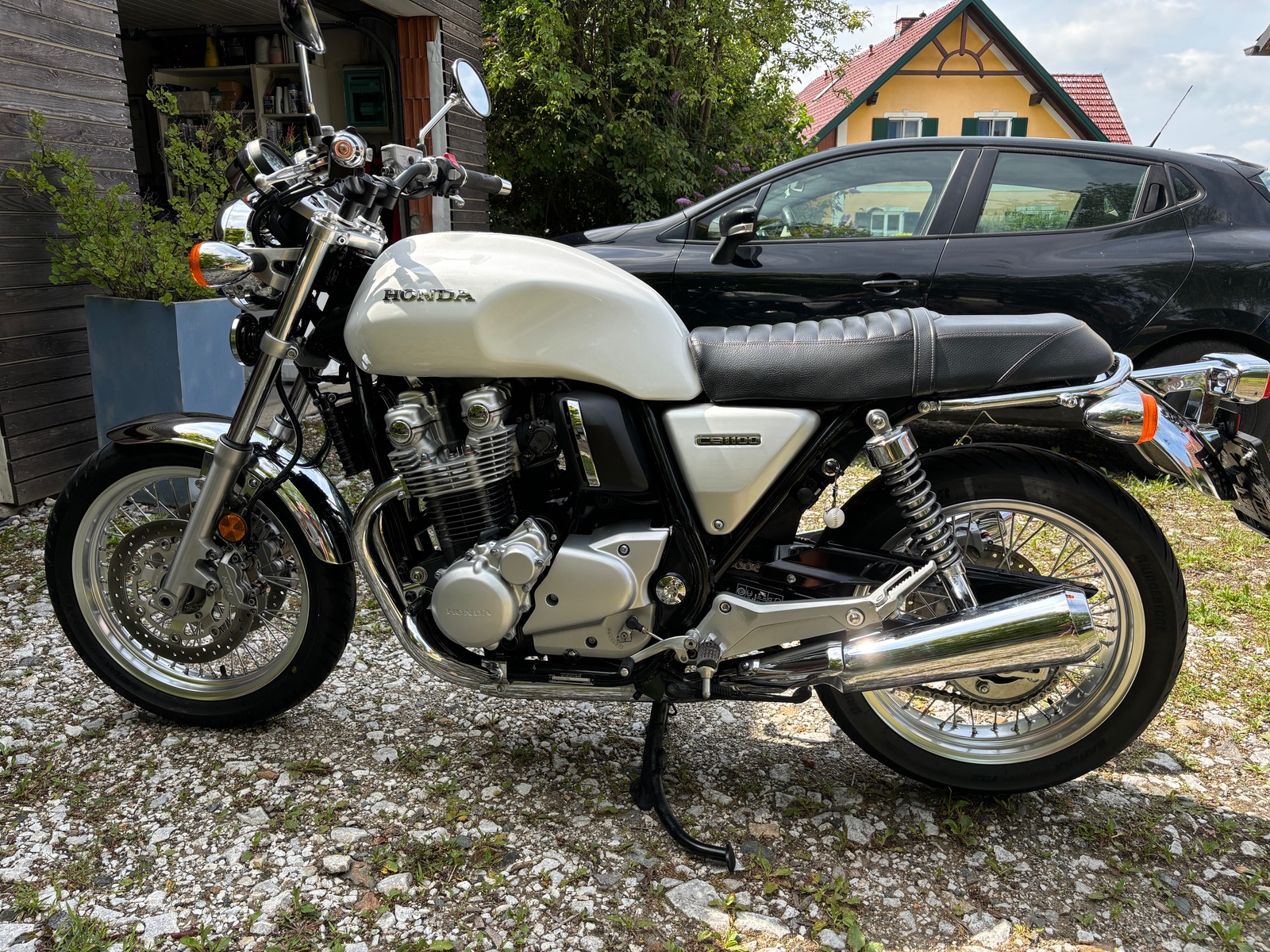

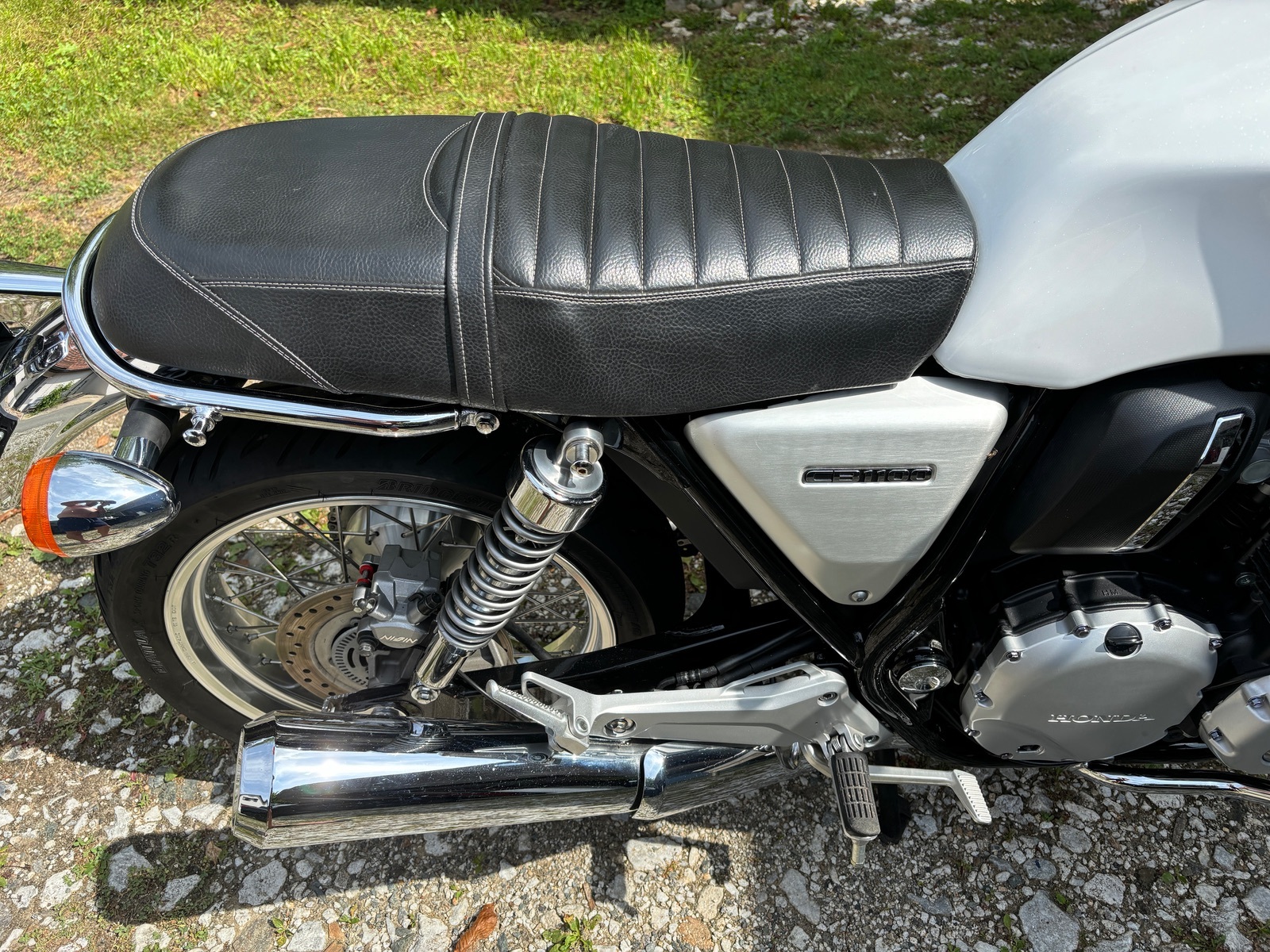

    Servus!
    Bin auch so groß; und die originale Sitzbank hat mir nicht zugesagt. Habe bei einem Sattler die Sitzbankmulde auffüllen lassen, sodaß sich eine ebene Sitzbankfläche ergibt. Hat so in etwa 300 EUR gekostet. Jetzt sitze ich um ein paar Zentimeter höher und kann etwas nach hinten rutschen; für micht passt es so - und auch ganz wichtig: Der originale Bezug konnte bleiben; die Optik hat sich nicht wesentlich verändert.
    Es ist nichts so wichtig, als dass es morgen nicht schon wieder Wurst ist.
    Gixenflake
    Positive Erfahrungen mit Gel-Einlage?
    Mein Sattler hat schichtweise verschiedene Stärken von Schaumstoff aufgebaut. Er hält wenig von Gel da temperaturabhängig und Rückgang in Ausgangslage nicht gegeben etc. Also DIE Arbeit für ein paar hundert Euronen ... ich würde mich weigern!
    Allerdings ist der Aufbau mit Gel bedeutend einfacher. Und für einige auch bequemer wenn die "alte Mulde" verbleibt.
    Also ich habe keine Probleme. Und die Sitzbank behält auch ihre Ausgangsform.

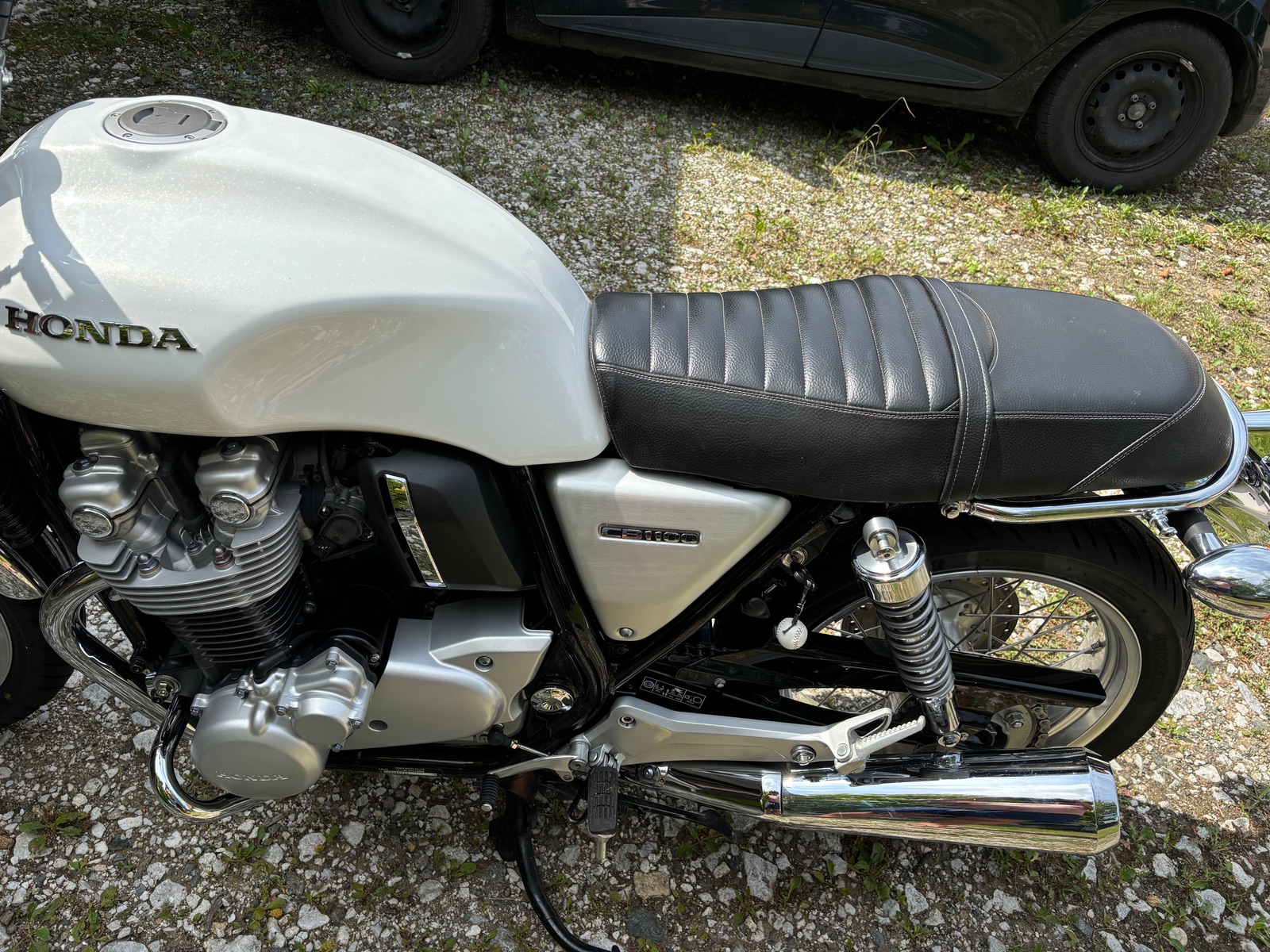

    Es sind auch Schichten Schaumstoff + Gel-Einlage . Die "Stufe" in der Sitzbank ist so gewollt. Und es sind nicht ein paar hundert Euro gewesen.

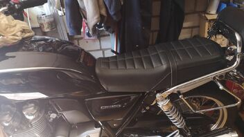

    Aufpolstern, Geleinlage, neuer gesteppter Bezug und gestepptes Hondalogo hinten.

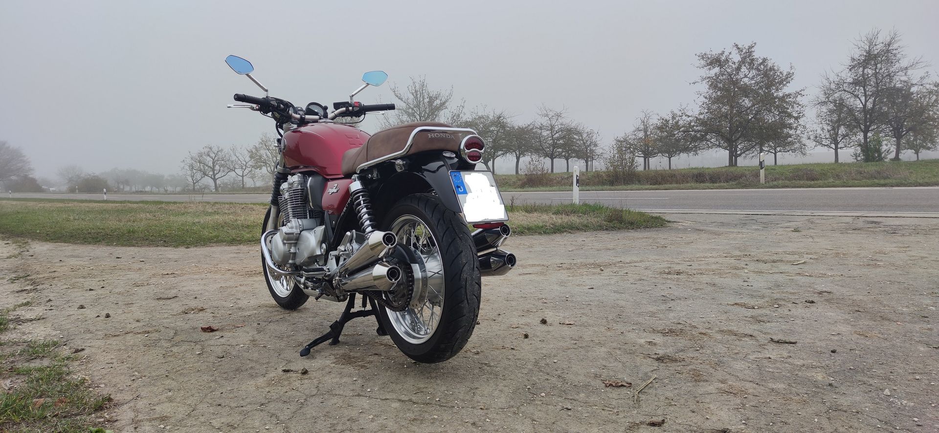

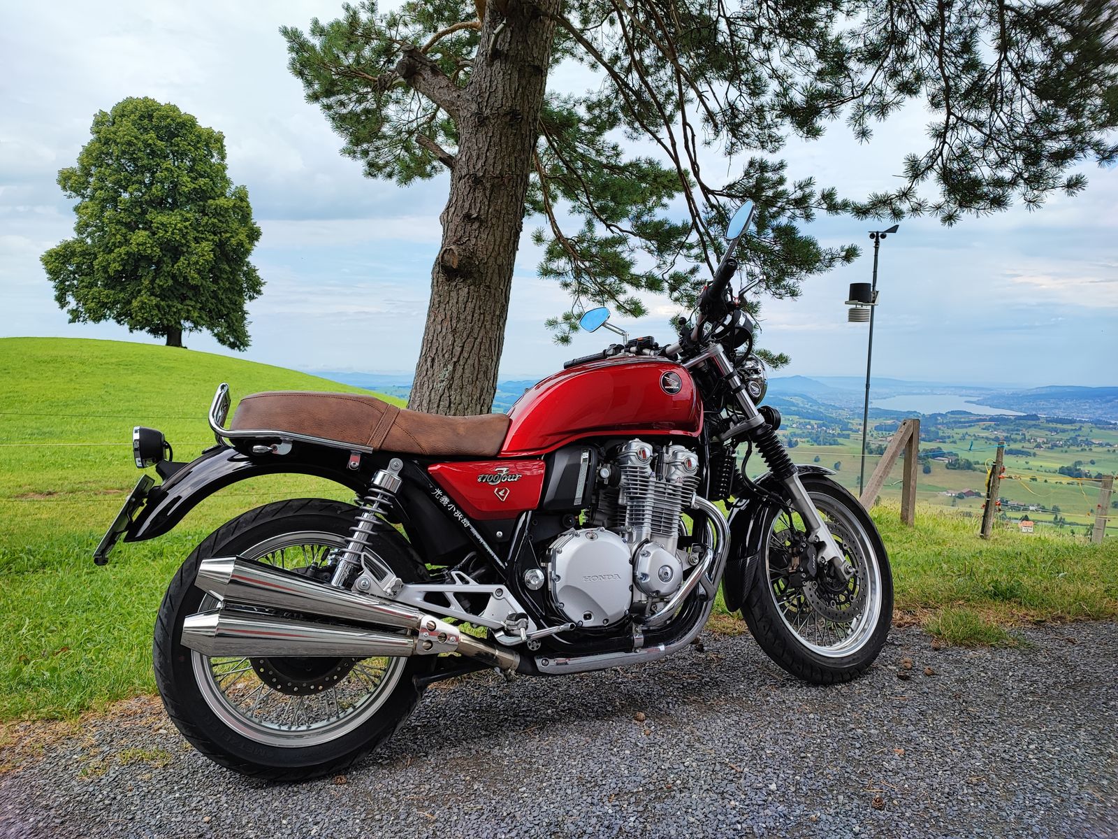

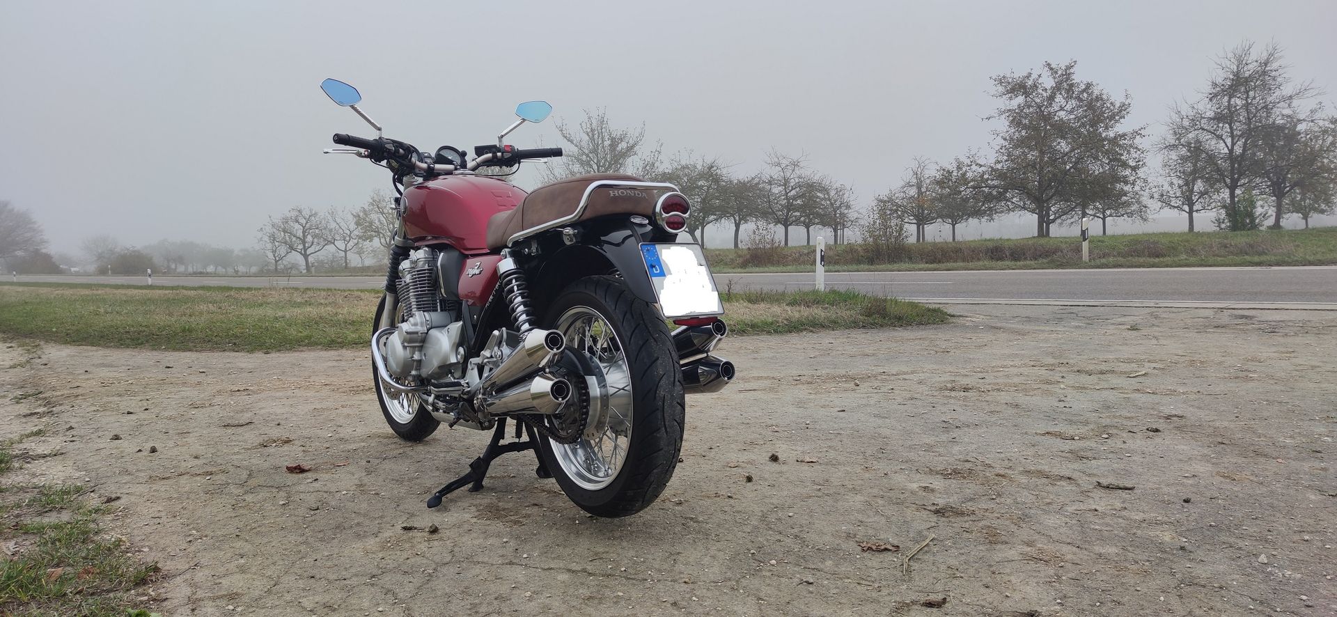

    Hi
    Also Ich bin 192cm und habe die

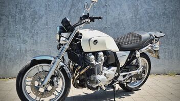

    Cozy Seat, Cb1100 K0 ( für 2 Personen ) sowie eine Spezialanfertigung im Cafe Racer Style. Die ist glaube Ich sogar etwas niederiger als das Orginal. Ich bin es aber von meinen alten Bikes ( Z650/BoldDor900) so tief gewöhnt...die hatten alle eine zurückgelegte Schaltung und da waren die Knie eh ziemlich angewinkelt ^^ Und durch das Wilbers Fahrwek ist sie noch tiefer....ich mag das...ist aber nicht jedermanns Sache
    Soweit geht die Liebe dann doch nicht mehr ^^ M Lenker hatte Ich am Anfang mit dem Motorradfahren...dann diese hohen T Lenker und dann immer Stummel. Letztens eine CBX mit zurückgelgter Schaltung und Stummel gesehen...da habe Ich mir gedacht...so wie der droben sitzt...das musst du Dir nicht mehr geben
