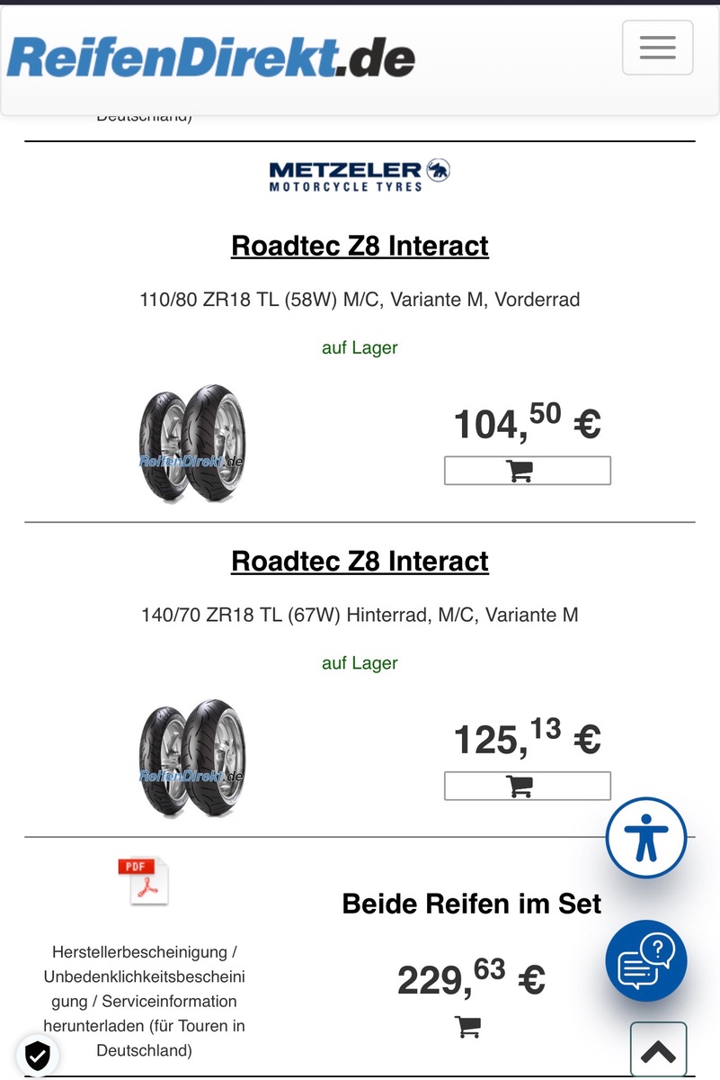

Metz Z8 - diese Reifen "waren" Klasse
    Habe in den letzten 12 Monaten 11,000 km mit dem Z8 runtergerasselt, und fahre beide Reifen noch immer. Der Vorderreifen hat noch ca. 2mm Profil.
    Der kermit wird berechtigterweise sagen, nun ja, gerast ist der Jay nicht. Aber wie auch immer, 11,000 ist nicht schlecht. Und gebremst habe ich auch ;)
    Die letzten Tage bewußt bei trockenem Wetter und bei Regen getestet. Es gibt tatsächlich keinen Grund, nicht noch weiter zu fahren, solange die Temperaturen so bleiben. Beide Reifen, vorne und hinten, fahren gefühlt noch wie am ersten Tag.
    Und dann gibt es im Dezember einen neuen Vorderreifen für die kommende Saison.
