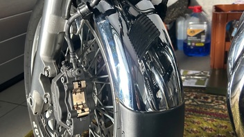

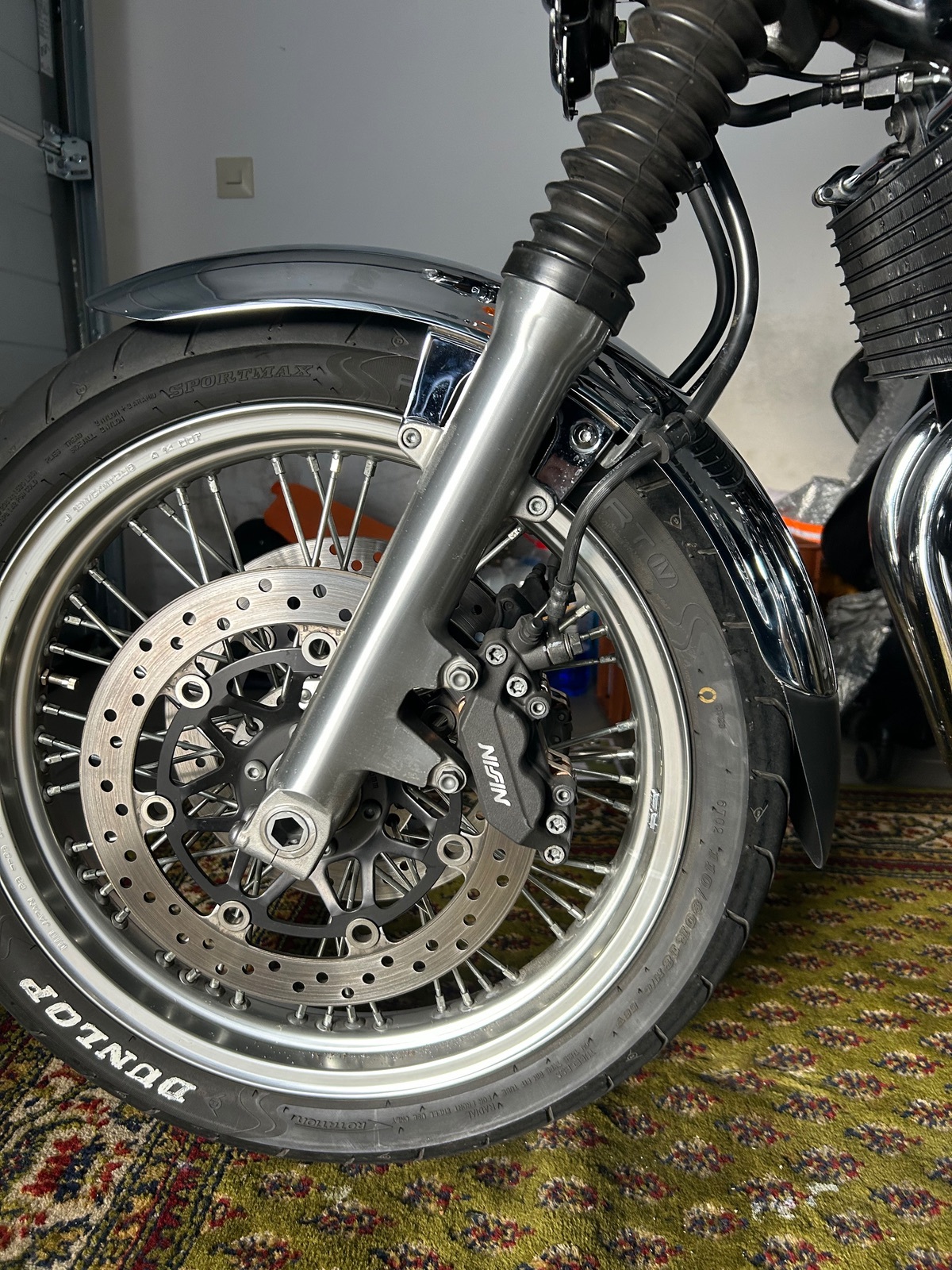

    Ich habe ein kleines Problem, hab mir jetzt für meine EX ( vorderen Kotflügel ) eine Kotflügel Verlängerung aus Kunstoff gekauft. Wie befestige ich das den nun am Besten ? Ins Schutzblech bohren oder mit Nieten Arbeiten ist das letzte was ich eigentlich möchte, da ich befürchte das sich der Crom dann ggf. vom Schutzblech abhebt. Gibt es da ggf. eine besser geeignete Lösung ?

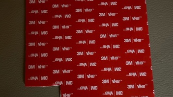

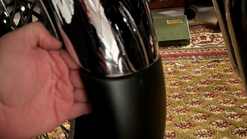

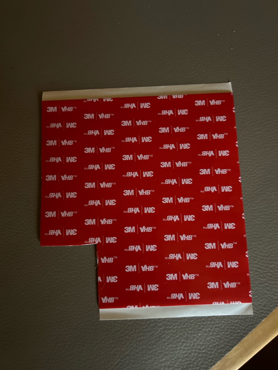

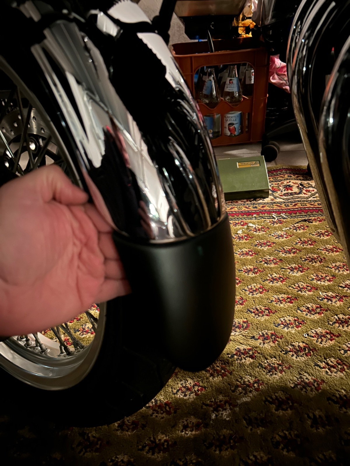

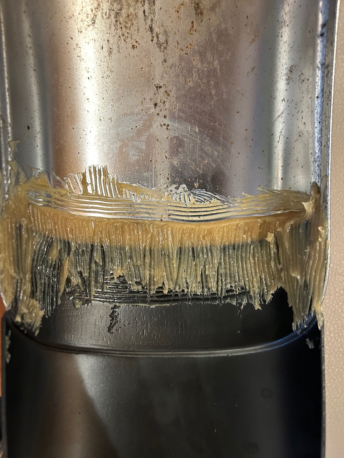

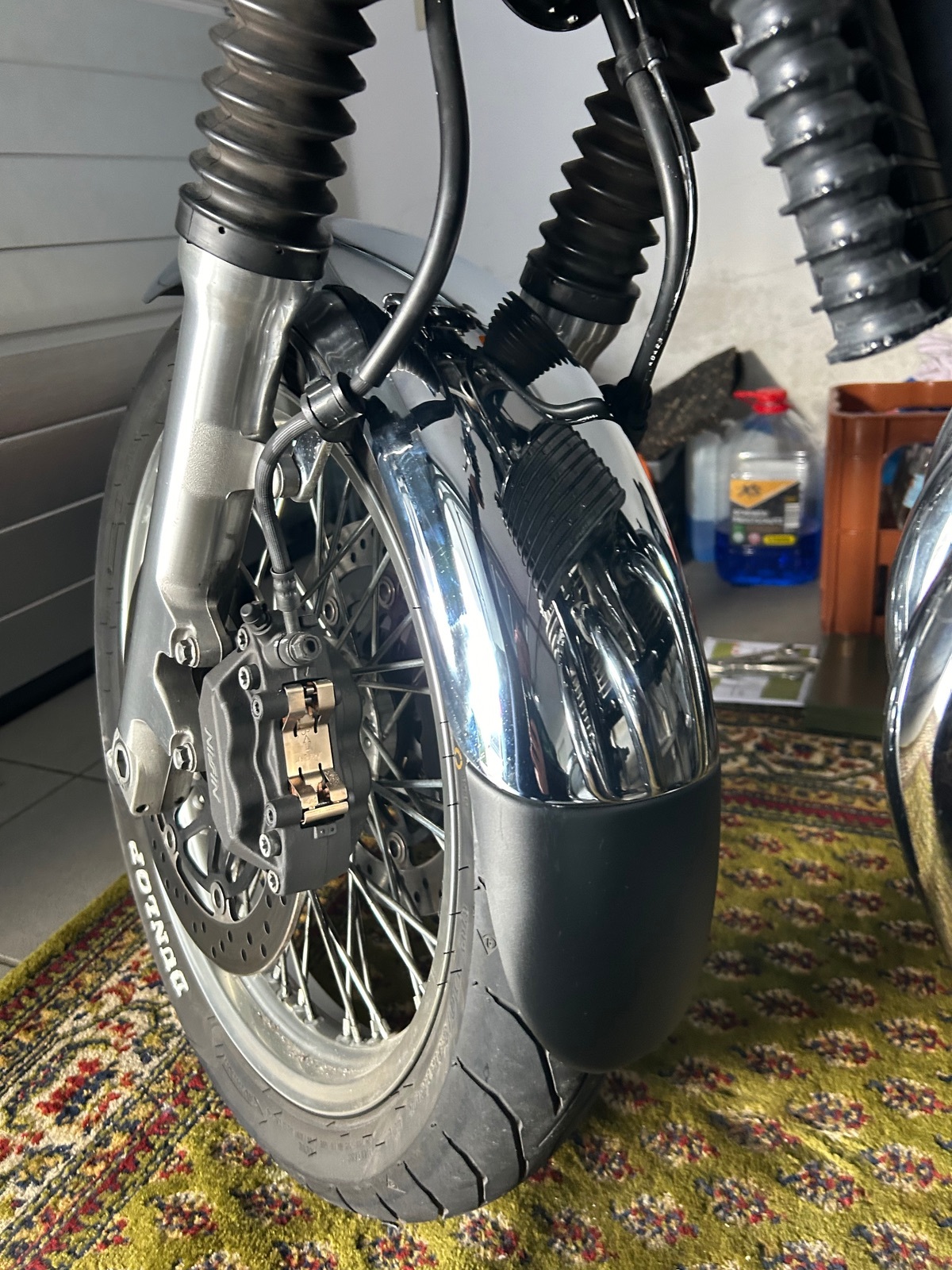

    So, ich hab es folgendermaßen gelöst, da ich nicht in das Chrom Schutzblech Bohren wollte. Das ganze wurde von mir mit einem 3M klebe Pad befestigt und innen noch mit einem zwei Komponenten Kleber über die Klebe kannte gestrichen. Sollte so halten……
