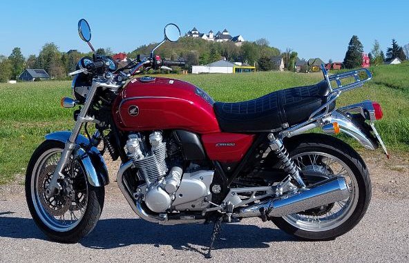

Luft habe ich immer genug drin. Da bin ich pingelig. Die Werkstatt hat mir das Hinterrad komplett neu eingespeicht. Seitdem fährt die Große wieder normal. Allerdings ärgert mich das schon ein bisschen. 33.000 km und 9 Jahre sollten die Speichen klaglos wegstecken. Preisgünstig war das Ganze auch nicht, aber ich muss schon nicht verhungern. Ein kleines Bisschen muss ich auch mit mir selbst hadern, da mir auffiel, dass das Fahrverhalten seit der Neueinspeichung klar besser ist, als vor dem massiven Speichenbruch. Ich vermute daher schon ein paar gebrochene Speichen zuvor, bis es eben deutlich zu spüren war. Das trat wohl schleichend auf, so dass es nicht so direkt spürbar war. Die HU im März 2024 wurde zwar ohne Mängel bestanden, aber die Speichen wurde auch nicht überprüft.

Gestern habe ich schöne Rundfahrt gemacht und es war alles bestens, heute vormittag war mir wieder danach und etwa nach 10 km fiel mir auf, dass in den Gängen 4 - 6 die CB beim Beschleunigen aus Drehzahlen unter 2000 1/min das Motorrad seltsam vibrierte. Ich bin sofort umgekehrt und nach Hause gefahren. Das Motorrad "hoppelte" immer mehr, so dass ich am Schluss nur noch mit 20 km/h gefahren bin. Daheim angekommen fiel mir auf, dass die Kette ein wenig zu weit durchhing und ich wollte nachspannen. Dabei entdeckte ich die gebrochenen Speichen am Hinterrad, rechts sind sechs kaputt und links vier und die liegen auch noch nebeneinander. Ich bin verdammt froh, dass ich schon zu Hause war.
