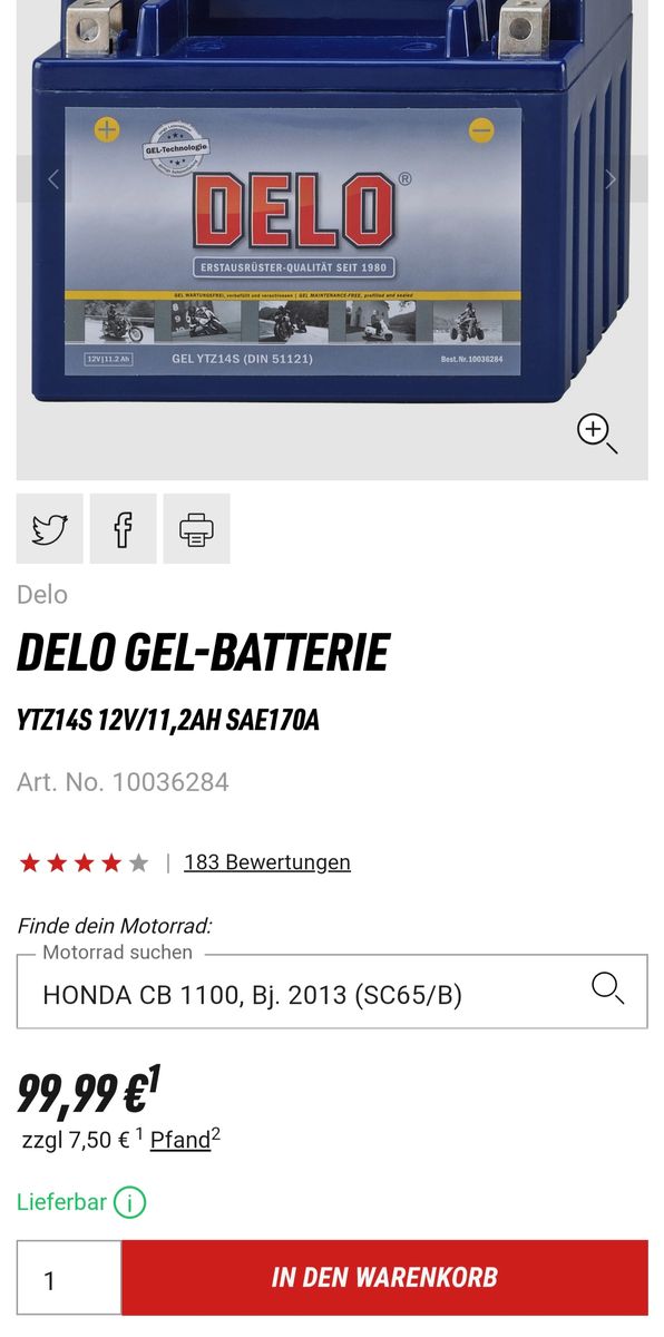

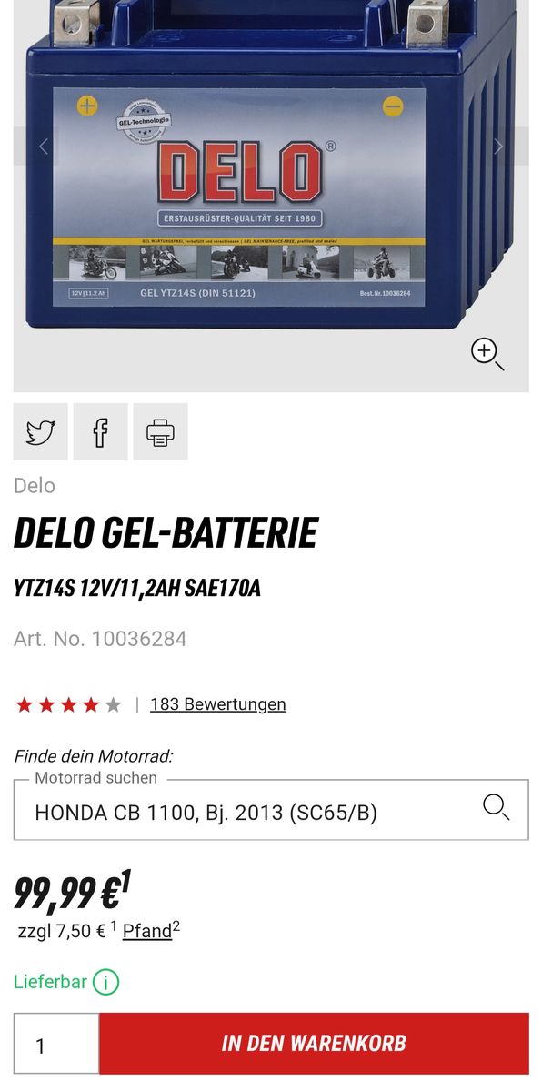

    Hol dir eine neue. Bei Louis z.Bsp. die hier :
