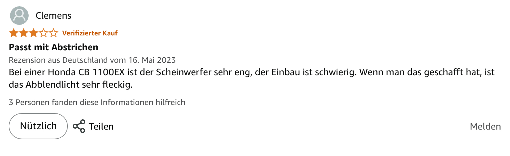

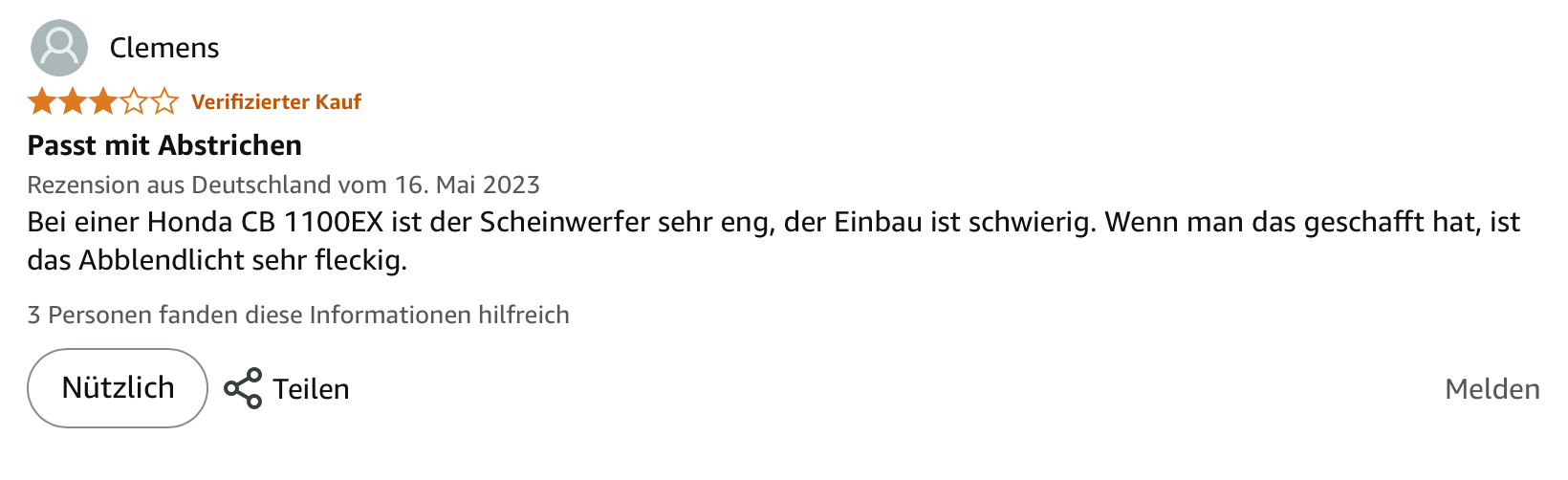

    Das mit dem Fleckigen Licht kann ich nicht bestätigen. Ich bin schon ziemlich begeistert davon.
    In der Tat ist der Einbau herausfordernd aufgrund des großen Lüfters. Der ist übrigens auch laut und deutlich zu hören bei eingeschalteter Zündung. Aber das List ist fantastisch.

    Seit Mitte letzten Jahres habe ich jetzt die Philips LED drin und kann das "fleckige" defintiv nicht bestätigen.
