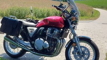

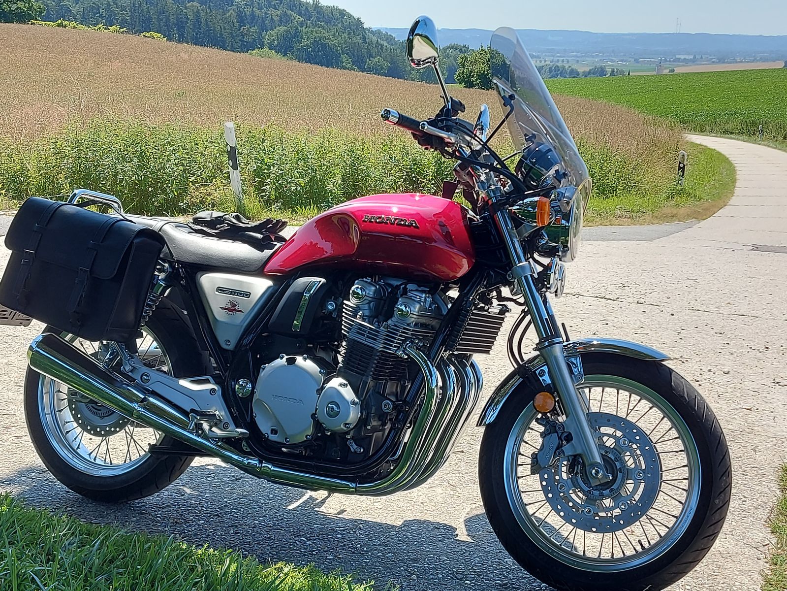

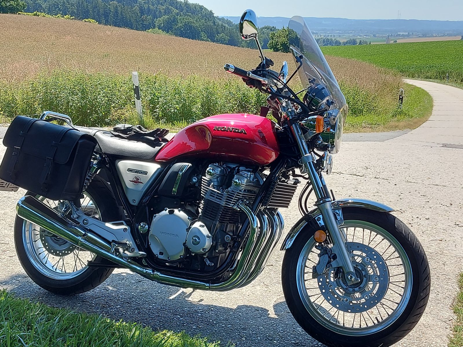

#16 Alles anzeigenNach 21000 km Baujahr 2018
Kann Kuhtreiber nur bestätigen: auch bei meiner 2018er EX keine Korrosion, nach inzwischen 38tkm. Foto ist von diesem Mai auf dem Weg nach Carcasonne, und schon allein deshalb nicht so perfekt geputzt wie Kuhtreibers rote:
