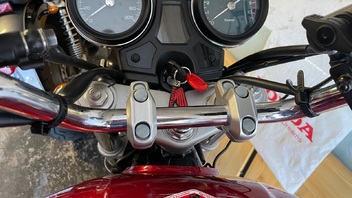

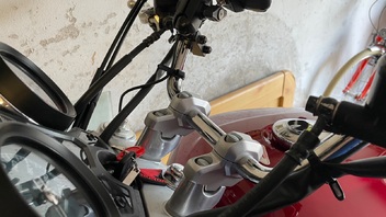

    Hallo Geges, hier eine Kopie der Rückmeldung damals von kw-Otto an mich. Grüße. Stefan
    Hallo SteveSmith, die Lenkererhöhung hat mir mein Honda Händler in Rastatt (Honda Boos) besorgt und montiert. Sie ist von SW-Motech und hat 80 Euro gekostet + Montage 25 Euro. 30 mm nach oben und 30 mm nach hinten.
    https://sw-motech.com/cgi-bin/cosmoshop/lshop.cgi?wkid=16975551463627936&ls=de&action=suche&fresh=1&suche_in_rubrik=&suchbegriff=Lenker+Erhöhung&setAjaxSb=0
    Sämtliche Züge und Leitungen mussten nicht verlängert werden.
    Gruss Otto
    Hier noch die Fotos dazu.

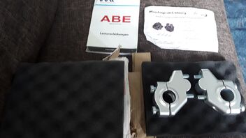

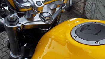

    Moin, frohes Fest noch gewünscht.
    Ich habe auch mir welche vor langen besorgt(5/22). Hatte immer Probleme mit meiner Schulter nach dem Fahren. Nach dem anbauen der Verlängerung (gleichzeitig Verlagerung nach hinten) waren meine Beschwerden nicht mehr existent. Und ich sitze auch etwas gerader auf der CB. Verbaut habe ich die von IMT Voigt. Hatte ich in der Bucht erstanden gebraucht. Hatte mich nur 40 gekostet . Also voll zufrieden damit. Laut Liste sind sie Teurer. Muss sagen, man sollte auch sich für die Vorderradbremse am Handbremshebel die Verlängerung für den Bremsschlauch bestellen. Dann ist der Zug lockerer vom Bremsschlauch. Alles mit ABE. Musste ich schon vorlegen, spätestens bei der HU. Für dein Kupplungshebel ist es nicht nötig, der hat genug Spiel in der Länge.
