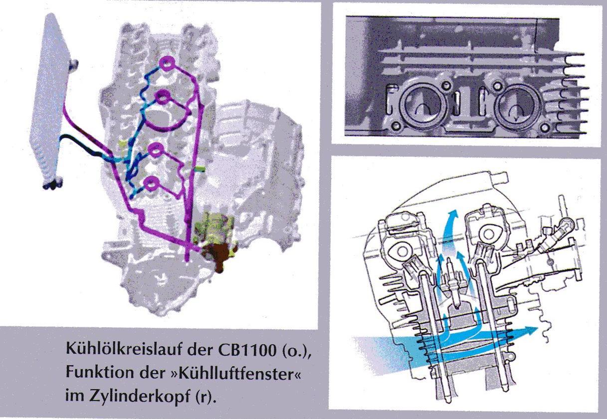

    Interessant! Also eine Leitung des Kühlers geht runter zum Filter und die andere ist unterhalb der Zylinder angebracht, dort wo die Steuerkette nach oben verläuft. Also direkt in den Zylinderkopf fließt es auf jeden Fall nicht. Ich schau mir das mal im WHB an, das interessiert mich jetzt.

    Gut dann wird´s wohl stimmen. Da wird halt ein Steigkanal vom Eingang der Ölleitung direkt nach oben verlaufen. Ich schau aber trotzdem mal die Explosiven Zeichnungen im WHB an, vielleicht erkenn man da was.

    Leider habe ich gestern das Heft nicht auf die Schnelle gefunden, ich meine, es war nämlich sogar eine Zeichnung drin. Ich schaue heute abend nochmal nach dem Ding.

    So - habe endlich mal das "Honda-Sonderheft" von "Motorradfahrer" hervorgekramt und folgende Infos speziell zur Motorkühlung unserer CB1100 gefunden:
    • Vom Ölkühler aus wird das Öl durch die Kanäle zu den vier Zylinderköpfen und in Ringkanälen rund um die Zündkerzengewinde geführt.
    • Als flankierende Maßnahmen sind zwischen den Auslaßkanälen der Zylinderköpfe Fenster eingegossen, die Kühlluft in den Bereich zwischen den beiden Nockenwellengehäusen und zu den Kerzensitzen transportieren.
    • Außerdem optimieren Alu-Sinter-Laufbuchsen den Hitzeabtransport aus dem Motorinneren hin zu den Kühlrippen.
    Anbei noch eine Kopie der Zeichnung, ich hoffe, man kann was erkennen.
