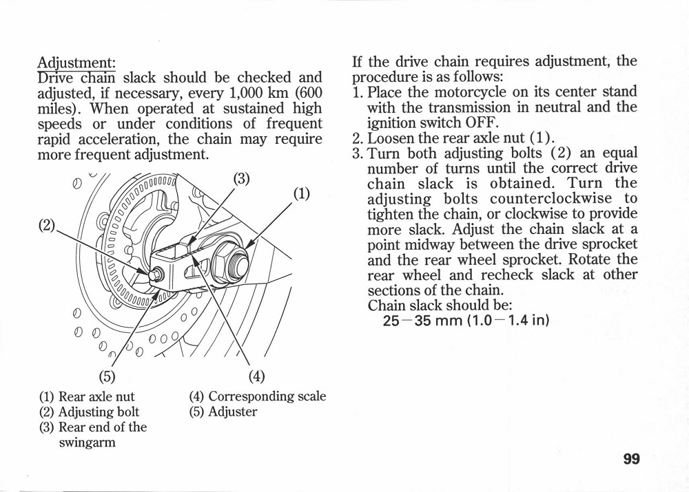

Nein!Die Stellschrauben werden raus gedreht und drücken dabei den Schlitten nach hinten!
Ich verweise da auf das Werkstatthandbuch für die CB, das wird im Abschnitt: 3-19 genau beschrieben. Die Spannung wird erzeugt indem die Spannschrauben raus gedreht werden.
Probier´s doch einfach mal aus! Wenn Du die Spannschrauben genau anschaust, dann siehst Du auch das der Anschlag innen ist und sie außen nur mit einem Segerring gesichert sind.

#9 Um das Ganze nun noch zusätzlich zu verwirren
In einschlägigen Ratgebern, wie im MOTORRAD
http://www.motorradonline.de/lexikon/kette-spannen/41231
Punkt 4, heißt es das Spannen der Kette erfolgt durch EINDREHEN der Stellschraube im Urzeigersinn.
Also so, wie Redman es beschreibt.ABER die orignale BDA der CB 1100 beschreibt das Vorgehen genau andersherum.
(hier nur die englische Version: counterclockwise= gegen den Uhrzeigersinn. Tighten = spannen).
Gustav -
#10 Hallo,
ist schon lustig hier
Ich gebe mal zur Unterstützung noch ein Bild.
guckst du hier Teil 3, 4 und 19Gruß Jörg
