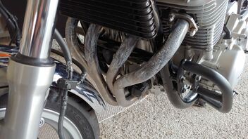

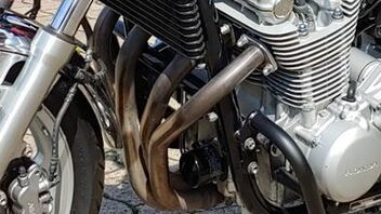

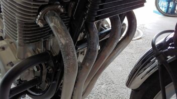

    Meine CB 1100 ist eine Vorführmaschine mit 150 km, die Krümmer waren schon gelblich-bräunlich verfärbt, nach rund 300 km ist es im ärger geworden. Nun habe ich reklamiert, mein Händler ist sehr kooperativ und hat alles an Honda-Österreich weitergeleitet. Ein Austausch wurde von Honda abgelehnt, da es sich um thermische Verfärbung handeln soll. Jedoch bezahlt Honda dem Händler die Demontage der Anlage und das Polieren der Auspuffanlage. Dauert zwei Tage, ich bin gespannt ob es dann "hält"!

    die Verfärbung an den Krümmern der 2013er CB 1100 ist normal, da diese aus einwandigem Edelstahl bestehen. Die 2014er EX hat doppelwandige, verchromte Krümmer, diese laufen nicht an.
    Es gibt Erfahrungen mit einer Politur namens "Optiglanz". Ob die Verfärbungen aber zurückkommen ist zumindest fraglich.

    Chrom läuft genau so an, ein ganz normaler Vorgang.
    Die Hitzeentwicklung ist eher dezent, denn einwandige Krümmer werden in der Regel tiefblau

    Danke für all die Antworten - nur: kackbraune Krümmer mit braunen "Giraffenflecken" sind weder schön noch normal! Bei meiner alte Seven Fifty (22 Jahre gefahren), haben die Röhrln am Schluss nahezu genauso geglänzt wie am Anfang! Gegen stahlblau hätt ich ja nichts! Jedenfalls ist es Schuldeingeständnis vom Honda, wenn Sie die Kosten für das Polieren beim Händler übernehmen. Beim Nachfolgemodell EX hat Honda offensichtlich dazugelernt, eben diesen doppelwandigen Stahl wie hier im Forum beschrieben, ergo falsches Material bei der 2013 verbaut und daher müßte man eigentlich eine neue Anlage bekommen. Mich wundert nur, daß das alle Besitzer des 2013-Models einfach so hin nehmen!? Warum reklamiert das niemand?

    Es geht ja bei dem Thema nicht nur um Verfärbungen sondern um "Fleckenbildung" die ja schon im Forum ausgiebig diskutiert wurde.
    Bei mir ist es nach mehrfacher Optiglanz Behandlung doch besser geworden, ich habe jetzt eine gleichmäßige bräunliche Färbung mit weniger Fleckenbildung :)
