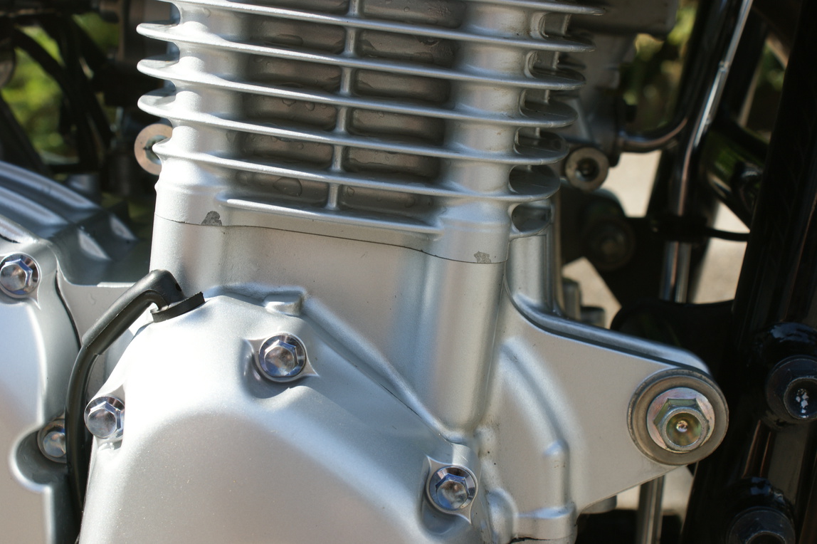

1. am rechten Zylinderfuß sind Abplatzer der Motorblocklackierung,

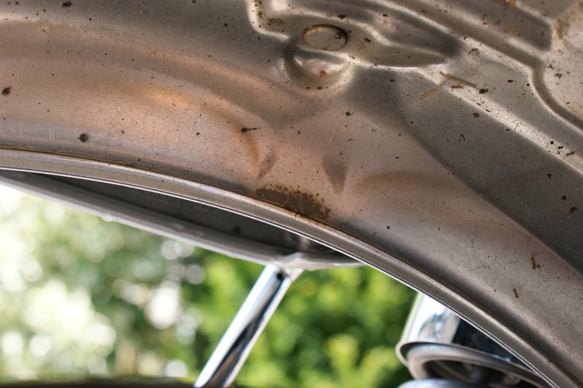

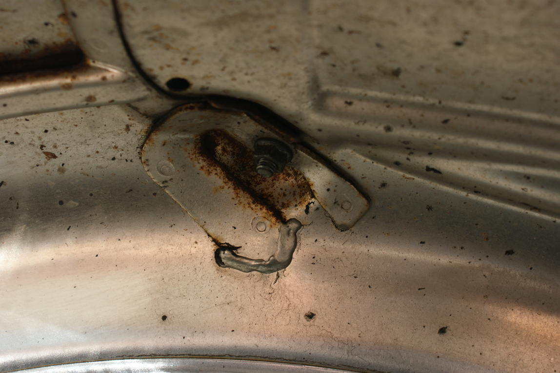

2. unter dem hinteren Kotflügel befindet sich deutlicher Rost, kein Flugrost, sondern im Material,
Bild Kotflügel hinten

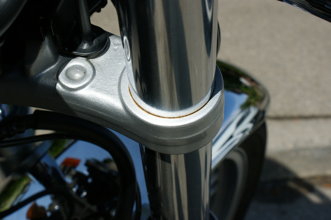

Bild Kotflügel hinten3. zwischen Gabelbrücke und Standrohr scheint eine Kontaktkorrosion stattzufinden.

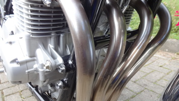

Über die fleckige Edelstahlkrümmer reden wir erst gar nicht. Die sind bei dem Material zu erwarten.

Mal sehen, wie meine Meinung nach meiner baldigen, längeren Urlaubstour aussehen wird.Nur mal eine Frage aus Interesse, das Zylinderfußbild offenbart Wasserperlen zwischen den Kühl-
rippen. Überbleibsel eine Dampfstrahlerbehandlung?Aber auch ohne eine solche Reinigung blättert der Lack am Zylinder ab.
Bei mir am massivsten auf der obersten Kühlrippe.
Dort unterwandert Feuchtigkeit den Lack und es fängt an, "schwarz zu hügeln".

#6 Zitat von WisedrumAlles anzeigenNur mal eine Frage aus Interesse, das Zylinderfußbild offenbart Wasserperlen zwischen den Kühl-
Das ist bestes Leitungswasser aus meinem Gartenschlauch. Da der Motor kalt war, wie es sich zum Waschen gehört, blieb es noch eine Weile in den Kühlrippen stehen. Das restliche Motorrad sah nach dem Abledern so aus, von weitem eigentlich ganz ok:ich benutze auch schon mal einen Dampfstrahler, dann aber wirklich nur aus der Ferne um das Gröbste weich abzuspülen. An den Stellen, wo der Lack abplatzt war bestimmt noch nie Wasserdruck am Werk. Den Flecken auf dem Zylindermaterial nach zu urteilen, scheint da was unterm Lack zu korrodieren.
