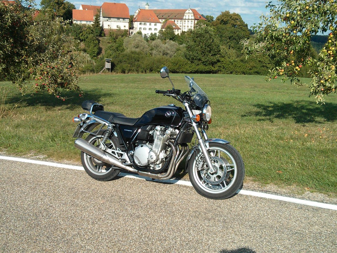

    Irgendwie ist hier fast keine CB1100 mehr so, wie sie vom Werk kam. Ich fange mal mit meiner an, CB1100A, 2013er Modell:
    • Scheibe (national cycle oder MRA, je nach Jahreszeit)

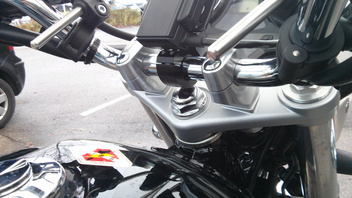

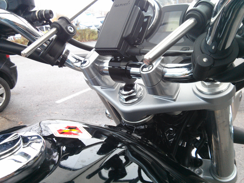

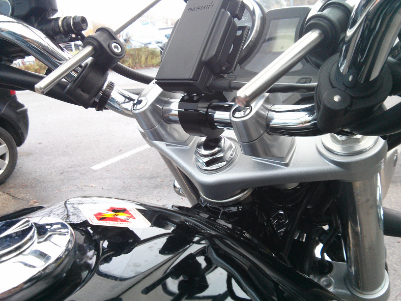

    • Garmin Navi Halter an Lenkstange, Versorgungskabel unterm Tank durch an Klemme 15 im Sicherungskasten unterm Sitz
    • geänderte Übersetzung: 18/41
    • lange Fußrastenfühler durch kurze von anderem Modell ersetzt
    • Fehling Gepäckträger
    • Fehling Kofferbügel mit Blinkerverlegung zum Nummernschildträger
    • Pyramid Kunststoff-Kotflügelverlängerung vorn
    • alle (Sicherheits-)Aufkleber am Tank entfernt
    • Gummikappen auf Kupplungs- und Bremshebelnippel
    Ich hoffe, ich habe nichts vergessen. :mrgreen:

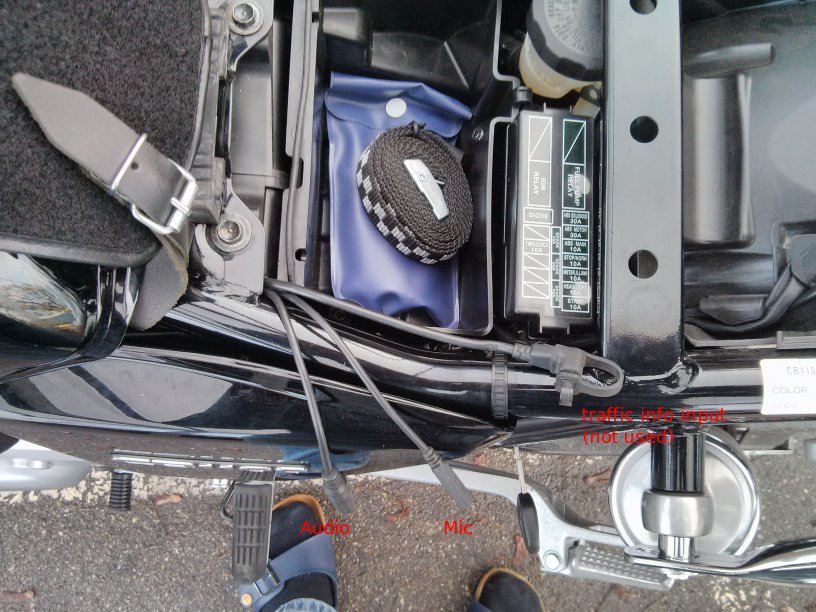

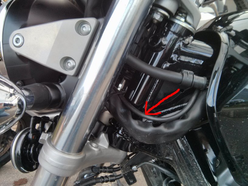

    Hi Django,

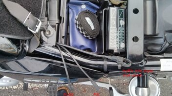

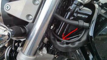

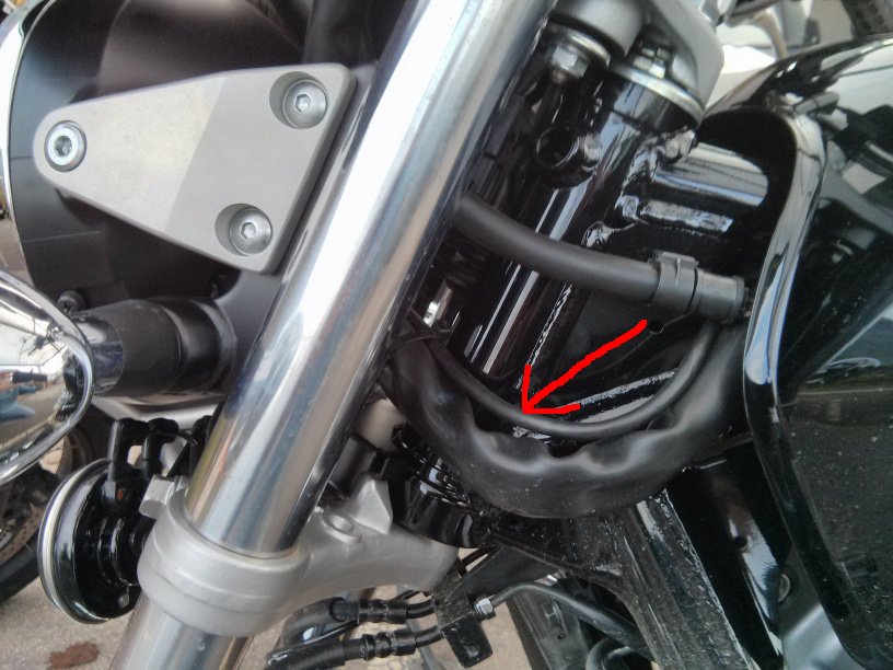

    ich möchte auch mein Navi anschliessen. Hast Du den Tank hochgenommen, um das Kabel zu verlegen? Reicht es die Schraube vorne am Tank zu lösen (Sitzbankseite) und wie hast Du das Kabel an Klemme 15 angeschlossen?
    Beste Grüße
    Stefan
    Vermutlich kann man das Kabel durchschieben, wenn man den Tank anhebt, was ca. handbreit möglich ist, wenn erstmal die Schrauben los sind.
    Allerdings ist er dann fast schon ganz runter, da man nur noch den Entlüftungsschlauch abziehen muss und den Benzinleitungsverbinder mit einer Hand unter dem Tank.
    Ich hatte den Tank ganz runter, damit ich die Kabel sorgfältig und scheuerfrei verlegen konnte. Die Spannungsversorgung ist unter dem Werkzeugfach angeschlossen, Masse direkt an der Batterie, Plus am Sicherungskasten. Hab' leider kein Bild mit ausgebautem Werkzeugkasten.
