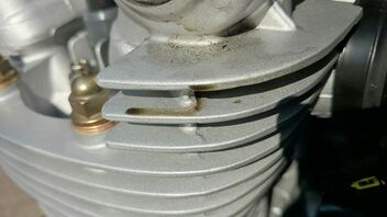

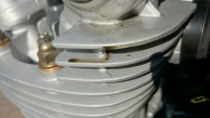

Ventildeckeldichtung undicht
#5 Zitat von KastaAlles anzeigen
Hast du mal versucht die Ventildeckelschrauben leicht anzuzziehen ????Nein, habe ich nicht. Ich habe es ja auch erst heute festgestellt.
Nachdem ich die Honda ja neu im April zugelassen habe, werde ich sie auf Garantie meinen freundlichen HH zum Nachbessern bringen.
Ich denke das ist der richtige Weg.
#8 Mit dem Ölsuppen hat's Dich blöd' erwischt.
Dem Glauben meines Vorgängers kann ich mich nur anschließen.
Da wird Öl gewechselt und ein bisschen links und rechts geschaut.
Die Drehmomentschlüsselnummer bei in Frage kommenden Schrauben wage ich
dagegen stark zu beweifeln.Meine Karre hat jetzt an die 23.000km auf der Uhr und da ölt nichts.
Ausser der 1.000er Inspektion hat sie keine Vertragswerkstatt,
inklusive Schrauben nachziehen, von innen gesehen.Das hilft Dir nun auch nicht weiter. Scheint mir ein Ausrutscher
bei den CBs zu sein, Deine CB. Bin gespannt, was der Händler feststellt
und vermeldet. Du wirst wohl berichten.Wisedrum
#9 Irgendwie kann ich nicht glauben, dass da bei der Werksmontage etwas Dichtungsmasse vergessen ging. Auch werden im Werk die Schrauben mittels pneumatischem Drehmomentschlüssel angezogen, insofern müsste der Deckel in irgendeiner Form gelöst worden sein. Aber es ist egal und die Behebung ist sehr einfach (Mein Kupplungsdeckel ist ja bisher auch dicht - Marke Eigenmontage).
Schrauben lösen, Deckel locker klopfen und weg, Dichtung sorgfältig abschaben, Flüssigdichtung sparsam auftragen und Deckel festschrauben. Reihenfolge wie hier schon beschrieben über Kreuz und in 2...3 Durchgängen auf Drehmoment. Und Du hast Ruhe. Aufwand ca. 20...30Min.
