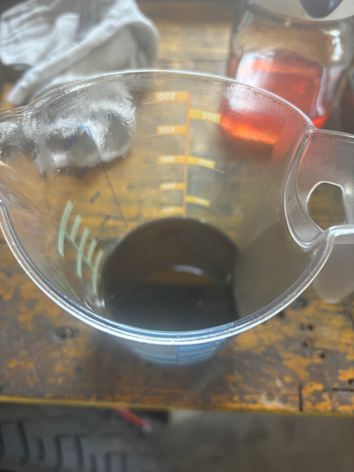

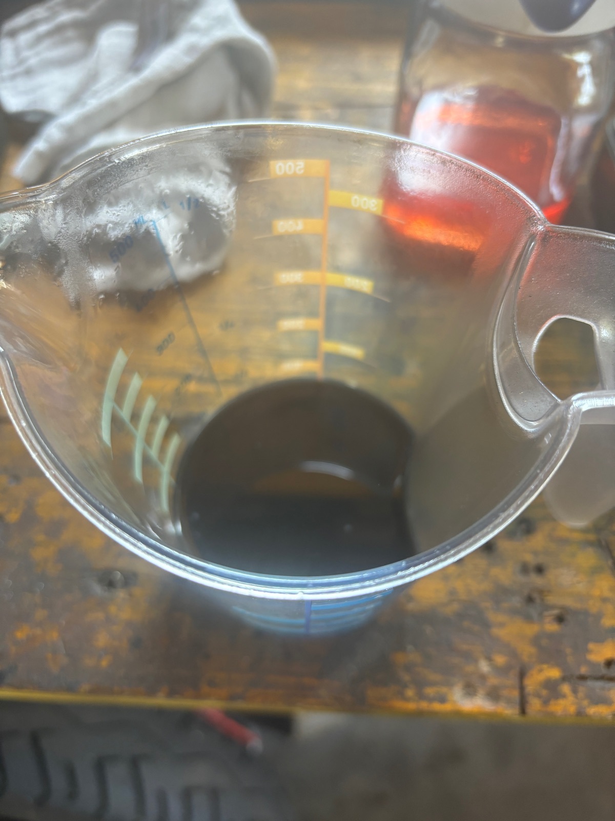

Wieso nochmals durchspülen? Hab ein Bild von dem neuen "durchgespülten" Öl gemacht (das war nach dem normalen entleeren als Dreck noch drinnen...)

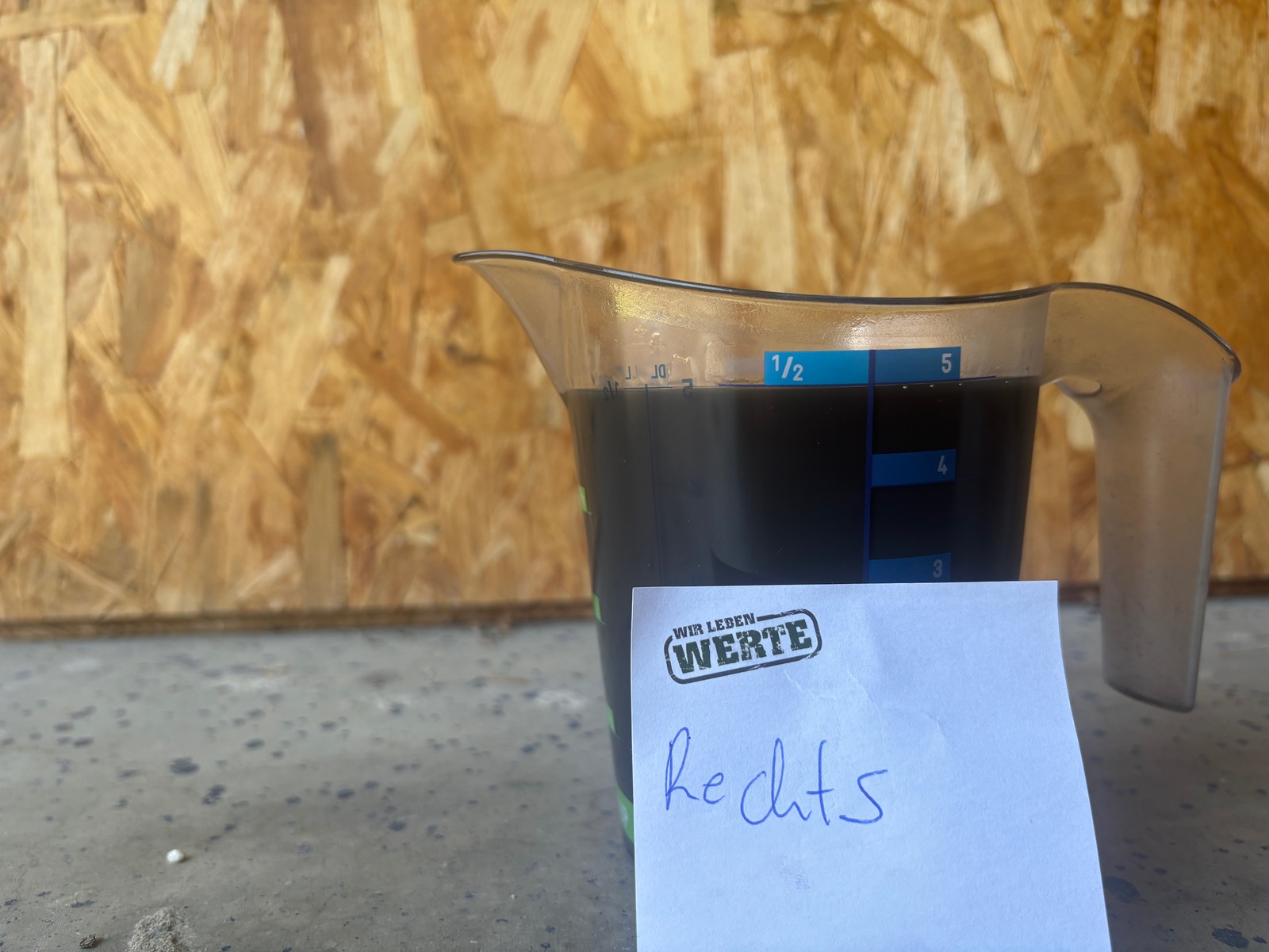

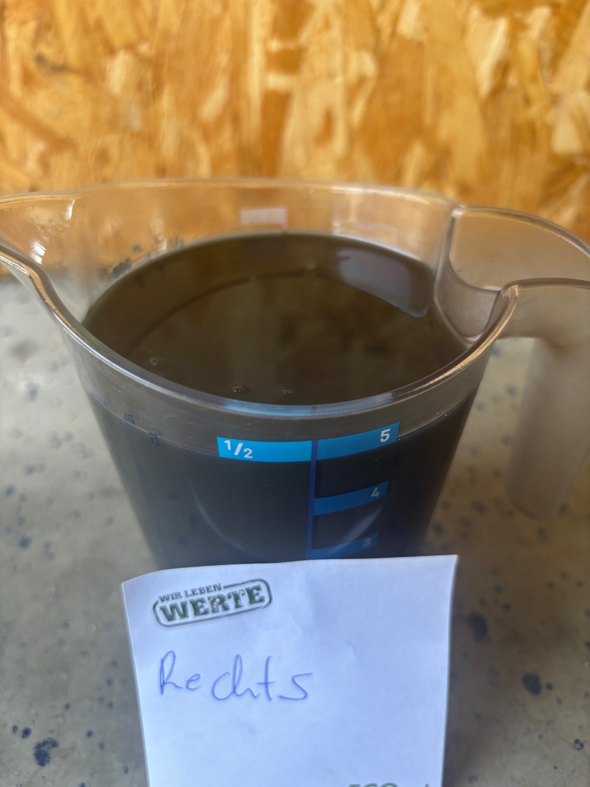

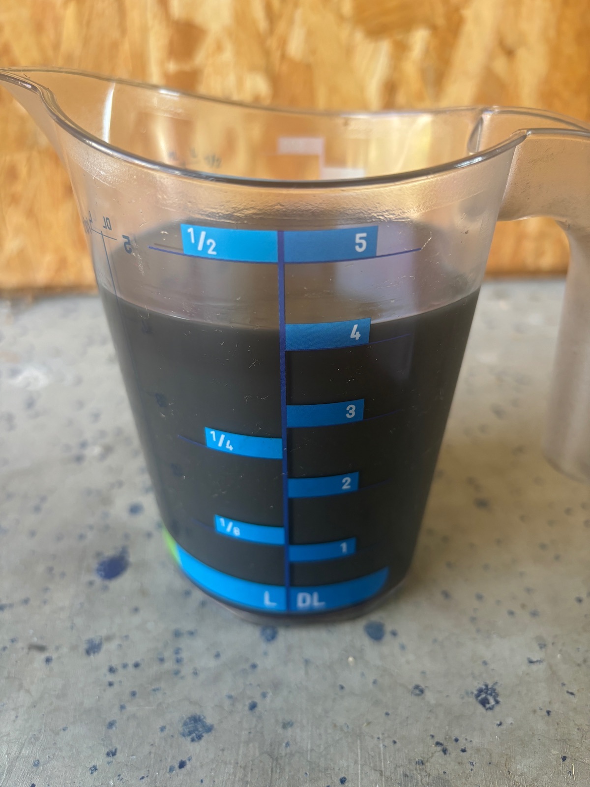

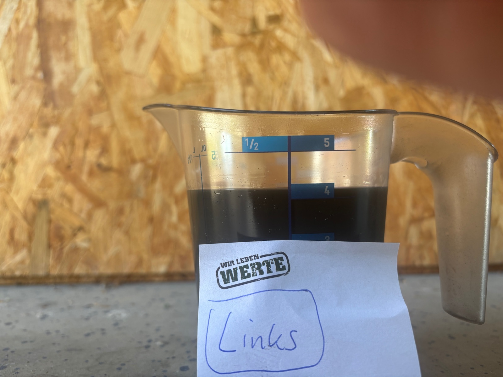

So, ist getauscht (hab auf li 200 und re 136 eingestellt).

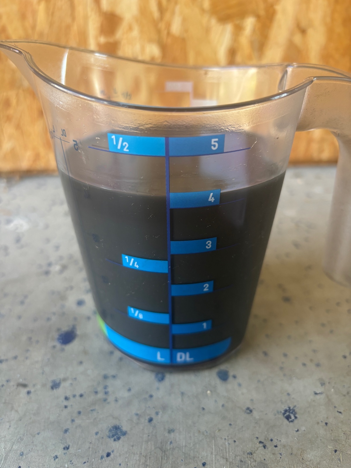

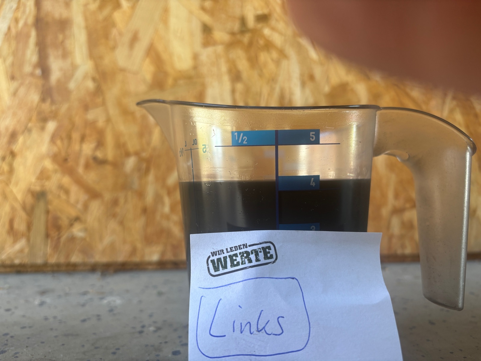

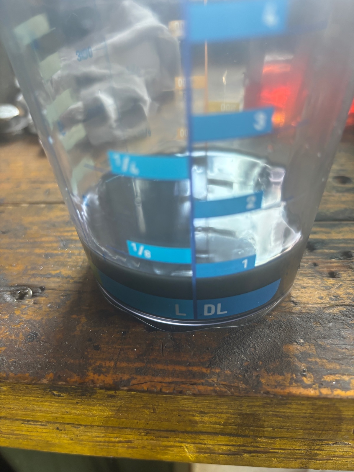

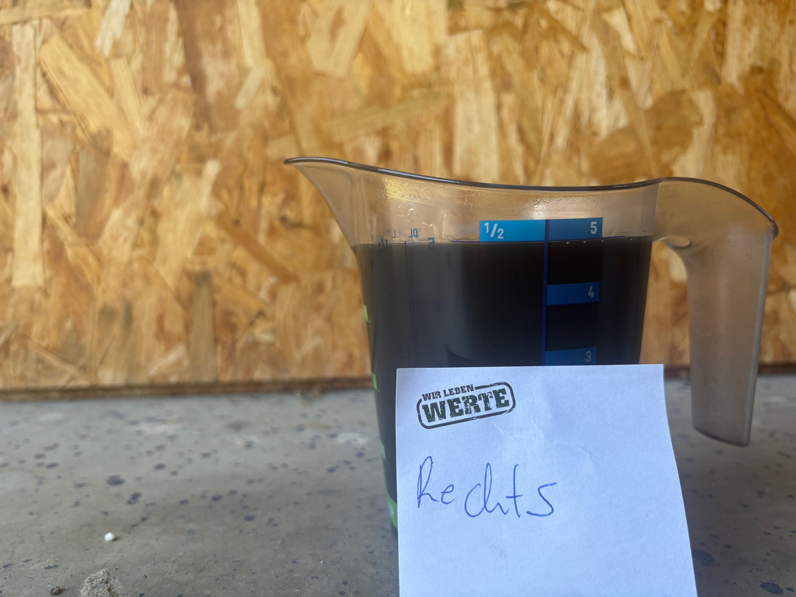

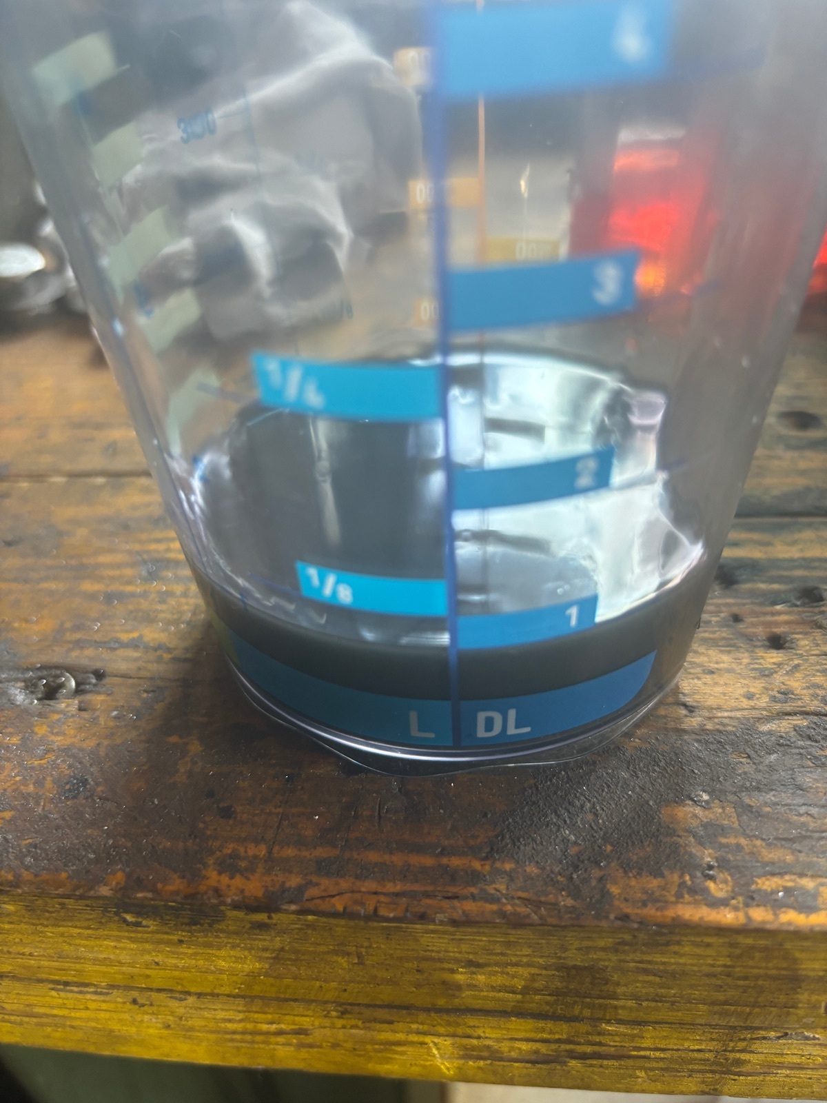

Bei mir war 1. definitiv zu viel Öl in den Gabelrohren (li 176 und re 91!); 2. das Öl (36Tkm Laufleistung) war eine dreckige, silberne Brühe; 3. es war ordentlich Schleim noch unter dem Zug-Druck-Stufenventil in den Gabelrohren (ich entleere immer die Gabelrohre komplett, und wenn ich nicht zerlege sondern nur tausche, dann schütt ich einen Schluck neues Öl danach rein, pumpe es ein bisschen durch und entleere es nochmal; damit spült man den abgesetzten Schmodder auch noch raus.
Und hier ein paar Fotos von dem Öl (früher hat man alle 20Tkm das Gabelöl getauscht, und alle 30-40Tkm ist bei neueren Maschinen auch ratsam => schaut euch die Bilder an, dann weiss man wieso...)
