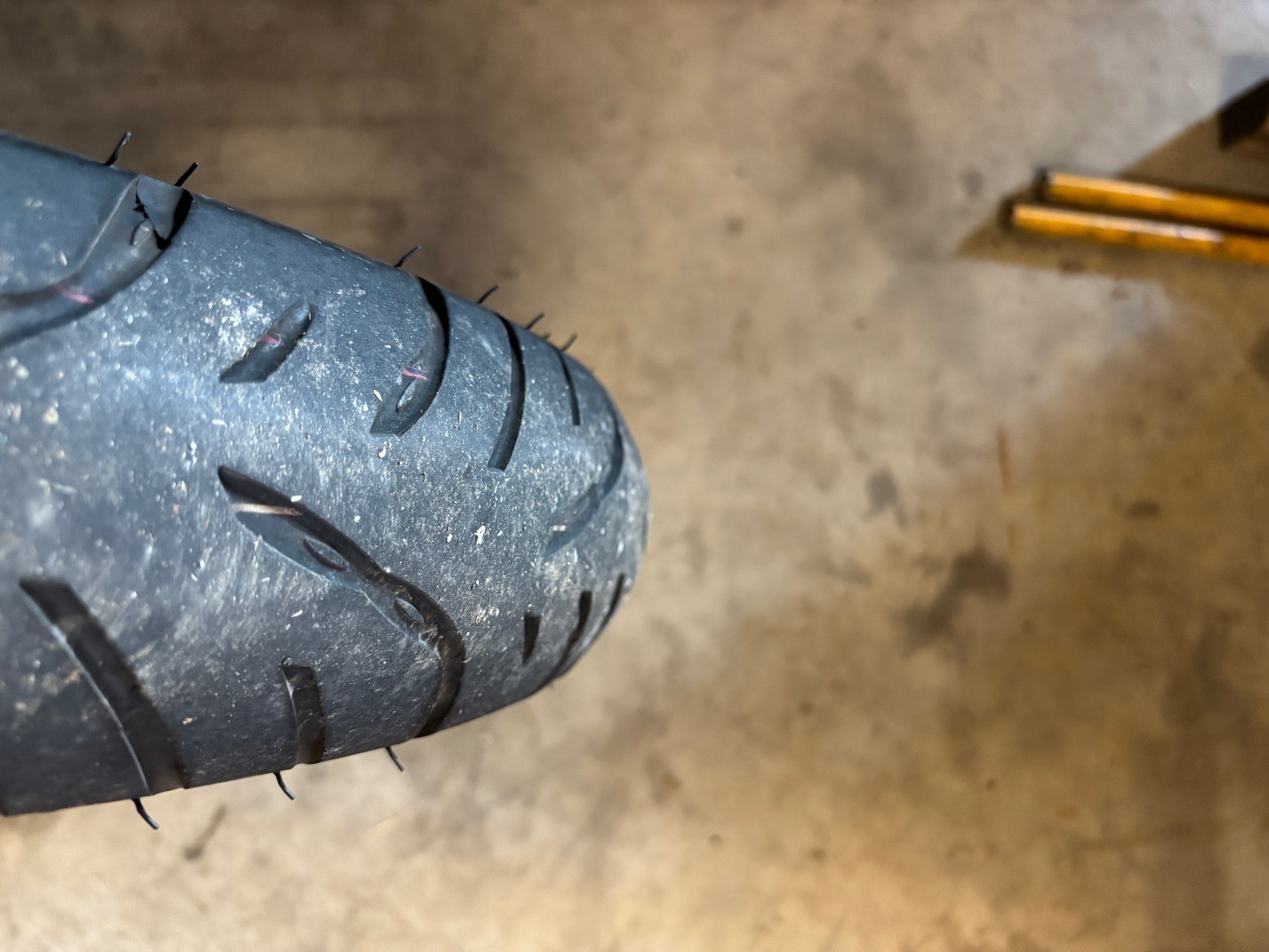

    Also meine T32er (vor allem vorne) haben auch das erwähnte "Singen"; hautsächlich in Schräglage. Zuerst dachte ich, es wären die Radlager, aber ist definitiv der Reifen.
    Ich hab jetzt meinen Reifenhändler angerufen und der hat mit dem Brückenstein-Vertreter gesprochen: Das Thema ist bekannt.
    Rückmeldung vom Vertreter:
    Bei schwereren Krads kommt dieses Singen (hauptsächlich beim Kurvenfahren) von zu wenig Luftdruck in den Reifen. BS gibt für die CB 1100EX eigentlich die Empfehlung 2,6-2,7bar an, weil sich die Profilkanten bei 2,4bar beginnen aufzustellen und dann schrubbeln. Auf gerader Strecke nicht so das Thema, weil die mittlere Lauffläche eine andere Gummimischung hat (=härter für längere Laufleistung), als die Seitenlaufflächen (=weicher für mehr Grip).
    Wenn die Reifen schon längere Zeit mit "zu wenig" Luftdruck gefahren wurden, dann haben sich die Profilkanten schon aufgestellt und Druck erhöhen bringt nur bedingt etwas.
    Gestern vor der Tour statt 2,5 auf 2,7 korrigiert (nach dem Motto: Probieren statt lamentieren).
    Und siehe da: Sind plötzlich leiser beim Kurvenfahren. Auch das Gefühl bei etwas schärferer Fahrweise ist direkter und vermittelt viel mehr Grip-Reserve (hatte vorher manchmal das Gefühl, dass der Vorderreifen in Kurven minimalst schmiert).
    Diese Saison fahre ich die T32 fertig und dann wird meine EX wieder mit BS T32 neu beschlagen (Nass-Grip ist wirklich sehr gut, auch bei hohen Temperaturen hält der super in Kurven).
