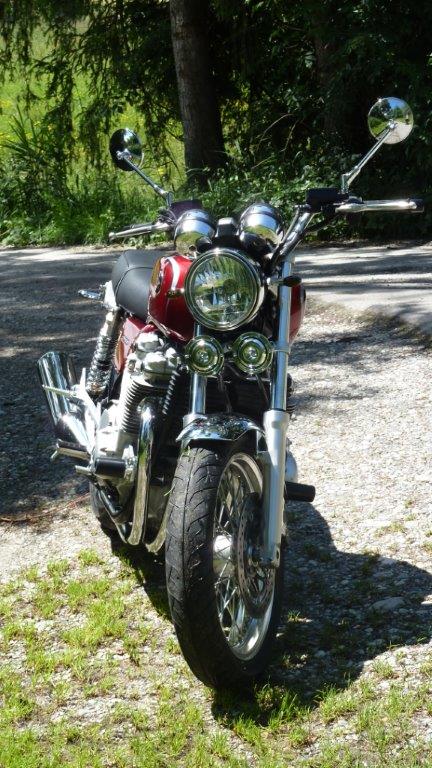

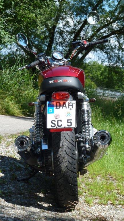

    Ich habe mir für hinten ein Adapterkabel für honda blinker gekauft, louis um 7 euronen.
    An der batterie kommt der hondastecker 2-polig hin, hinten japanstecker, die passen einwandfrei auf die japanstecker der zubehörblinker, sowohl Louis eigene Blinker als auch bei den shimyo teilen.
    Vorne habe ich die Blinker in die lampenhalterung verbaut/bohrt und in der Lampe sind japanstecker verbaut, das passt ohne biegen oder auch brechen :icon-redface: :dance:
    Fotos vom Arbeiten habe ich leider keine, nur vom Ergebnis, s.o..
