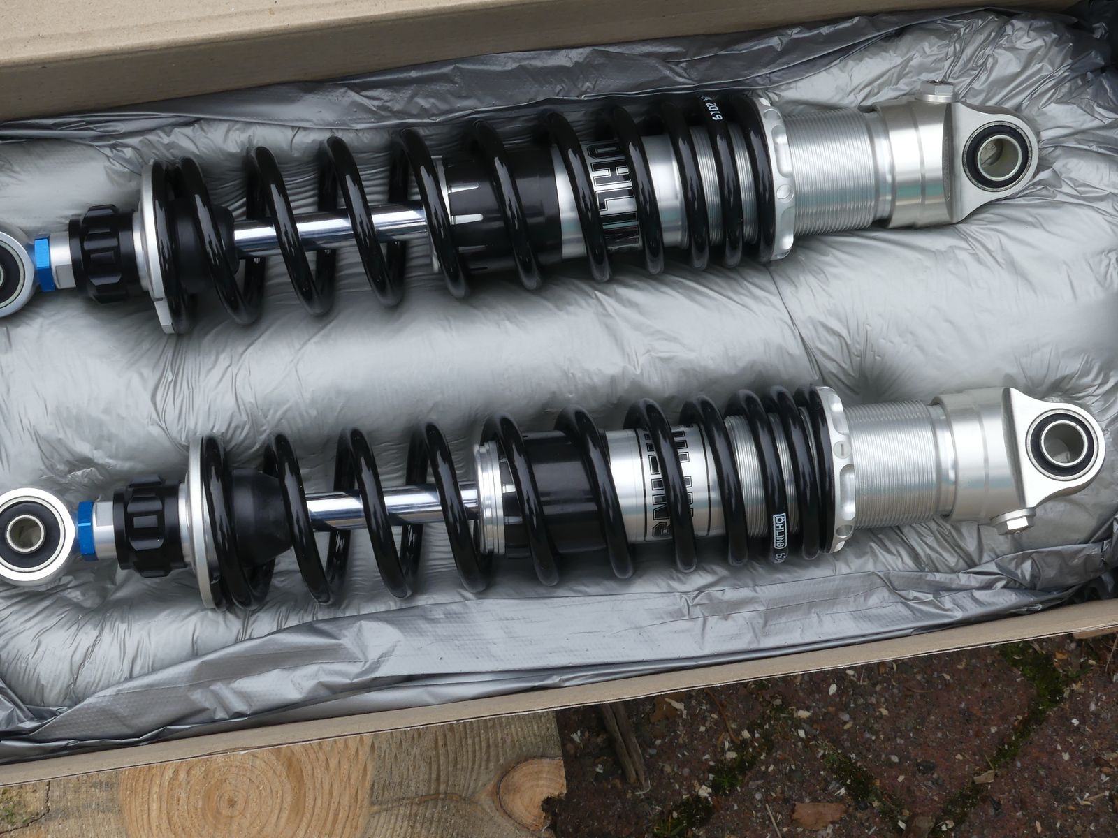

    ÖHLINS HO 910 Federbeine Typ STX Twinshock - verstellbar, auch Zugstufe. Mit ABE, optisch wie originale > Feder schwarz. Vorteil: perfekte Verarbeitung, viel besseres Fahrverhalten, individuell einstellbar mittels Klickse, sensibleres Ansprechverhalten, etwas mehr Bodenfreiheit, da die Honda nicht so zusammensackt,
    wenn sie vom Ständer genommen wird. OVP mit allen Unterlagen und ABE. NP 980,-€ Gegen Gebot

    Hallo, ich fahre die CB 1100 EX Bj. 14-16 (SC65) und habe umgerüstet auf ÖHLINS HO 010 (schwarze Feder, verstellbare Länge, Anpassung der Federvorspannung = Fahrzeugniveau bei Last und Zugstufe), Kosten 930,-€ und vorne progressive Gabelfedern von HYPERPRO (150,- incl. 1L Gabelöl). Fahre 2x pro Jahr Touren mit meiner Frau im Alpenraum und sonst Solo. Hohe Grundspeed, aber weicher Fahrstil > schnell, aber wenig harte Bremsmanöver, flüssige Linie > außen-innen außen, schräglagenfreudig, schaltfaul - aber im Kurvenrevier durchgängig im 4. Gang, statt durch die 6 Gänge zu steppen. Achja, Sumo-Rider-Bank 90Kg Polster > Diese Kombi ist perfekt!!
