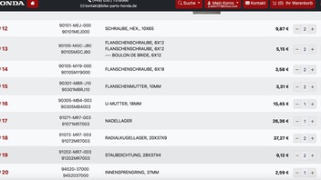

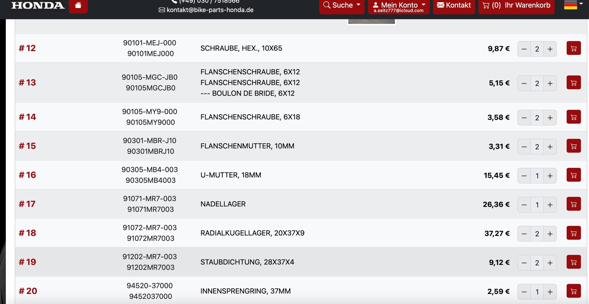

Hmm ist halt offizieller Honda Preis. Würde ich auch nicht günstiger bekommen wenn man selbst bestellt.
z.B. 6904/61904 2RS, nach DIN-Norm gibt es ab 1,70€ - ca. 13,00€ pro Stück wenn es unbedingt SKF sein soll. 19% MWS. ist da mit drin.
Maße vom Nadellager sollten im Werkstatthandbuch stehen, Preis dürfte so ähnlich liegen. Kommt natürlich noch ca. 3.-€ Briefporto dazu.
