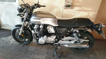

Das Ganze habe ich dann auch mal bei Tag fotografiert.

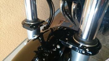

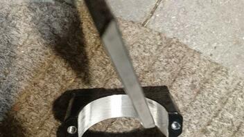

Hier nun noch die abschließenden Bilder zum Umbau des Kotflügels vorne. Der Kern Gabelstabilisator ist jetzt auch installiert. Jetzt, da er schwrz beschichtet ist, trägt er viel weniger auf als zuvor, als er Alu-poliert war. Damit hatte ich nicht gerechnet, das gefällt mir also sehr.
Es zeigte sich dann aber beim ersten Montageversuch, dass die Beschichtung mit Pulver und das zusätzliche Lackieren zu einer rund 1,5 bis 2,0mm starken Verengung geführt haben. Da die Kern-Teile so unfassbar exakt gebaut sind, dass sie gerade spannungsfrei eingebaut werden können (im unbeschichteten Zustand!), musste ich nach einem ersten Fehlversuch den Dremel aus dem Schrank holen und an den entscheidenden Stellen die Beschichtung wieder abschleifen.
Das ging hervorragend und vor allem ist es nun nach der Montage vollständig unsichtbar.
Ich hätte aber auch nicht gewusst, wie ich das so genau vor der Beschichtung hätte abdecken können. Ich vermute, das war also der richtige Weg, es so zu machen. Man sieht auf den Bildern, wo ich abschleifen musste.Der Umbau des Kotflügels ist damit abgeschlossen und ich kann sagen, dass es nun so ausschaut und eine Qualität hat, wie ich mir das vorgestellt habe. Es ist bestimmt nicht wie aus der Fabrik, aber ich denke es hat die Qualität einer sauberen, standfesten und stabilen Handarbeit.
Der Plastik konnte ich jedenfalls adé sagen...

Und erstmal die letzten Bilder, eines davon zeigt den Stabi von Kern. Das Teil ist nicht gerade filigran, aber 250kg fahrfertig der CB 1100 RS verlangen auch nach einer gewissen Dimension. Außerdem sitze ich auch noch obendrauf, was die Sache zusätzlich erheblich "erschwert"...
Und jetzt noch ein paar Ansichten, auch von vorne oben.
Der Kern Stabi (inwzsciehn auch schwarz beschichtet) ist noch nicht montiert, das mache ich heute Nachmittag.
Wie es mit Stabi aussschaut, zeige ich im nächsten Post, halt noch unbeschichtet und mit dem original Blech. -

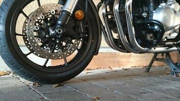

Als nächstes die Bilder vom neuen Kotflügel, fertig montiert, leider noch nicht bei Tageslicht...
Sollte aber für einen Eindruck reichen.Nicht durch die Perspektive täuschen lassen: der Fender deckt den Reifen vollständig ab. Siehe Bilder im nächsten Post.
Und weiter Bilder vom Umbau.

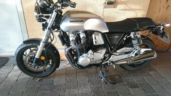

Hallo zusammen,
ich habe den vorderen Kotflügel meiner CB 1100 RS Modelljahr 2019 umgebaut.Warum?
Der originale Kotflügel...
- war aus Plastik = unwürdig und nicht stimmig mit dem Motorrad und dem hinteren Kotflügel
- war zu kurz, keinerlei brauchbarer Spritzschutz
- war zu breit, hat mir nicht gut gefallen und die Front gar zu wuchtig ausschauen lassen, besonders im Vergleich mit der EX-Variante
- besaß eine meines Erachtens eine für das Gewicht des Motorrads nicht voll überzeugend stabile Gabelstabilisation in Form des Kotflügelträgers aus 2mm Stahlblech.So habe ich das gemacht:

Alle Teile habe ich in schwarz seidenmatt hier vor Ort (pulver-)beschichten lassen, den Kotflügel zusätzlich klar lackieren lassen.
Die Montage war etwas tricky, weil ich das bei eingebauten Vorderrad machen wollte (ich meine, die Bohrlöcher für die Blechmontage festlegen).
Mit etwas sanftem Druck ging das dann aber, wobei ich ehrlich sagen muss: ein orderntlich verarbeitetes Aluschutzblech von 1,5mm Stärke lässt sich kaum noch von Hand verformen entgegen der Biegung. Die Falzen und Kanten machen das sehr stabil, war sehr positiv überrascht.Durch die Pulverbeschichtung und Lackierung hat das Teil spürbar an Gewicht zugelegt.
Ich zeige hier ein paar vorher-nachher Bilder.
Heute noch ohne Kern Gabelstabi, die Bilder schicke ich demnächst nach, muss ich noch dranschrauben morgen.
