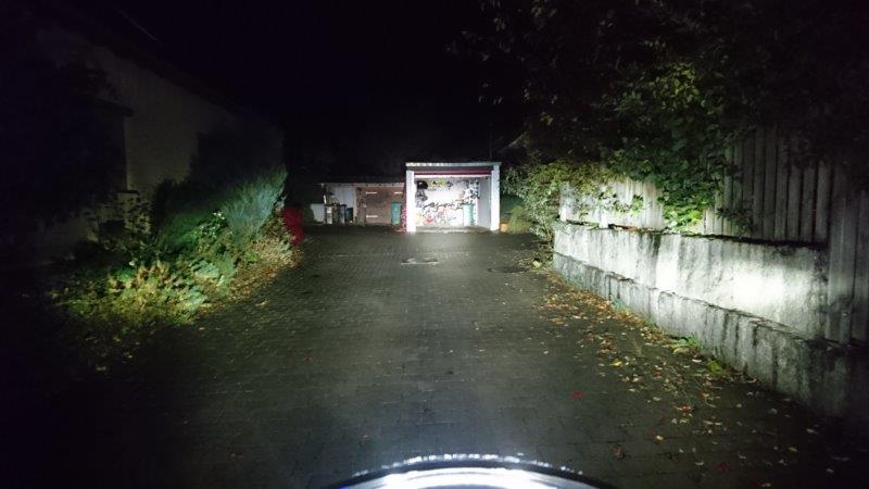

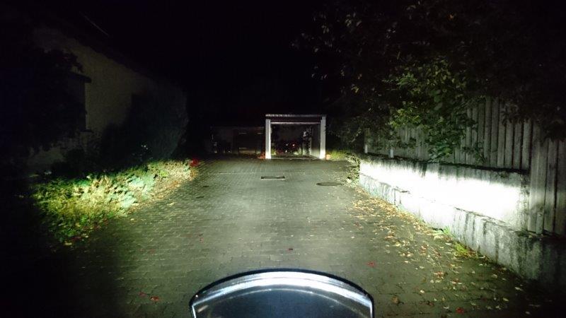

    Und hier einmal zum Abschluß ein kleiner Eindruck des neuen Scheinwerfers, bei uns vor dem Haus, nasse Fahrbahn, ca. 25m bis zur Garage des Nachbars...
    Aufgenommen mit einfachem Mobiltelefon, freilich überbelichtet, aber doch nah an der gefühlten/ gesehenen Realität. Es ist wirklich beeindruckend hell, das Lichtlein (nicht nur im Vergleich zur Werkskerze), und ich bin wegen meinen Lupine Fahrrad-Lampen ein echt verwöhnter Typ, wenn es um üppiges Licht geht.
    Erst Abblendlicht, dann Fernlicht zugeschaltet.
    Kurvenlicht kann man leider schlecht abbilden :eusa-think:
    Mehr kann ich vorerst nicht zum Thema sagen, jetzt liegt Salz, das Fahr-Jahr ist also vorbei.
    Viele Grüße
    Thomas
