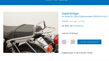

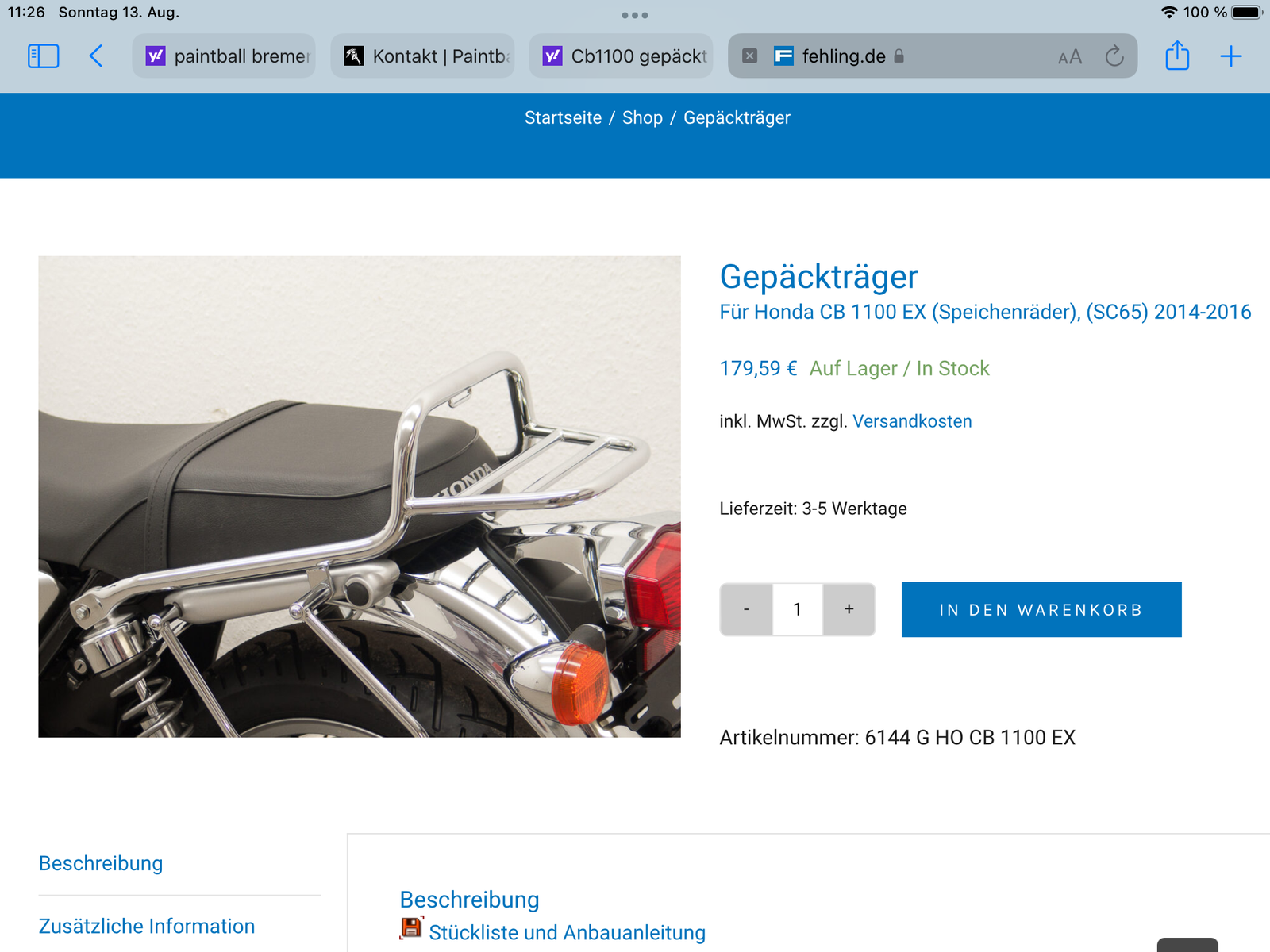

    Auf der Fehling Webseite gibt es den Gepäckträger noch, aber das muss noch nichts heißen. Könnte aber schon sein dass Fehling noch nachproduziert.
    Für Honda CB 1100 EX (Speichenräder), (SC65) 2014-2016 – Fehling
    Ich wollte meinen Gepäckträger abbauen weil meine neue Daytona Sitzbank nicht so zum Gepäckträger passt. Dann stattdessen die Packtaschenbügel und eine kleine Tasche für Regenkombi und Kleinzeug montieren und den Gepäckträger weglegen, falls mal einen mehrtägige Tour ansteht. Die Packtaschenbügel sind auf der Fehling Webseite als ausverkauft aufgeführt. Ich habe die Bügel dann bei FC-Moto einfach mal bestellt. Nach 10 Tagen kam die Antwort dass für den Artikel eine Lieferverzögerung aufgetreten ist - mit neuem Liefertermin am nächsten Freitag. Also könnte schon sein dass Fehling noch nachproduziert. Ich würde den Gepäckträger einfach mal bei FC-Moto bestellen.
    FEHLING Gepäckträger HONDA CB 1100 EX (Speichenräder) - günstig kaufen ▷ FC-Moto

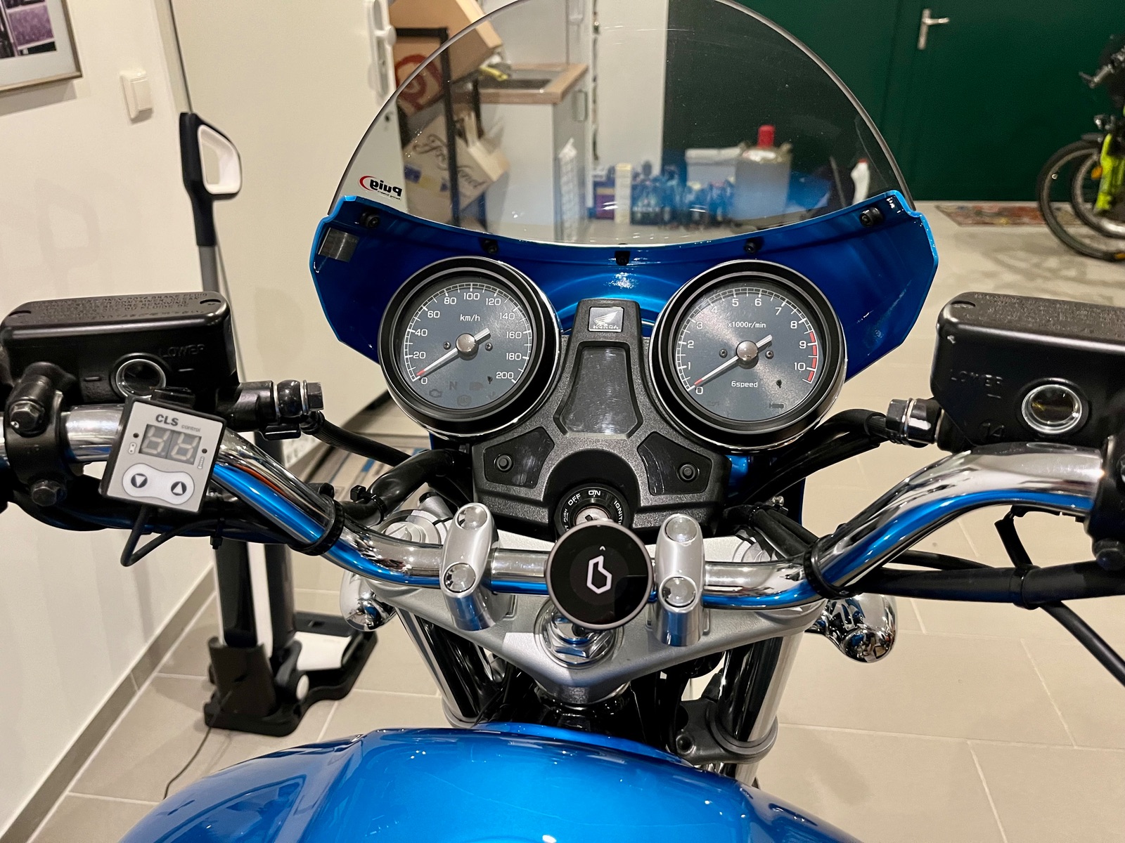

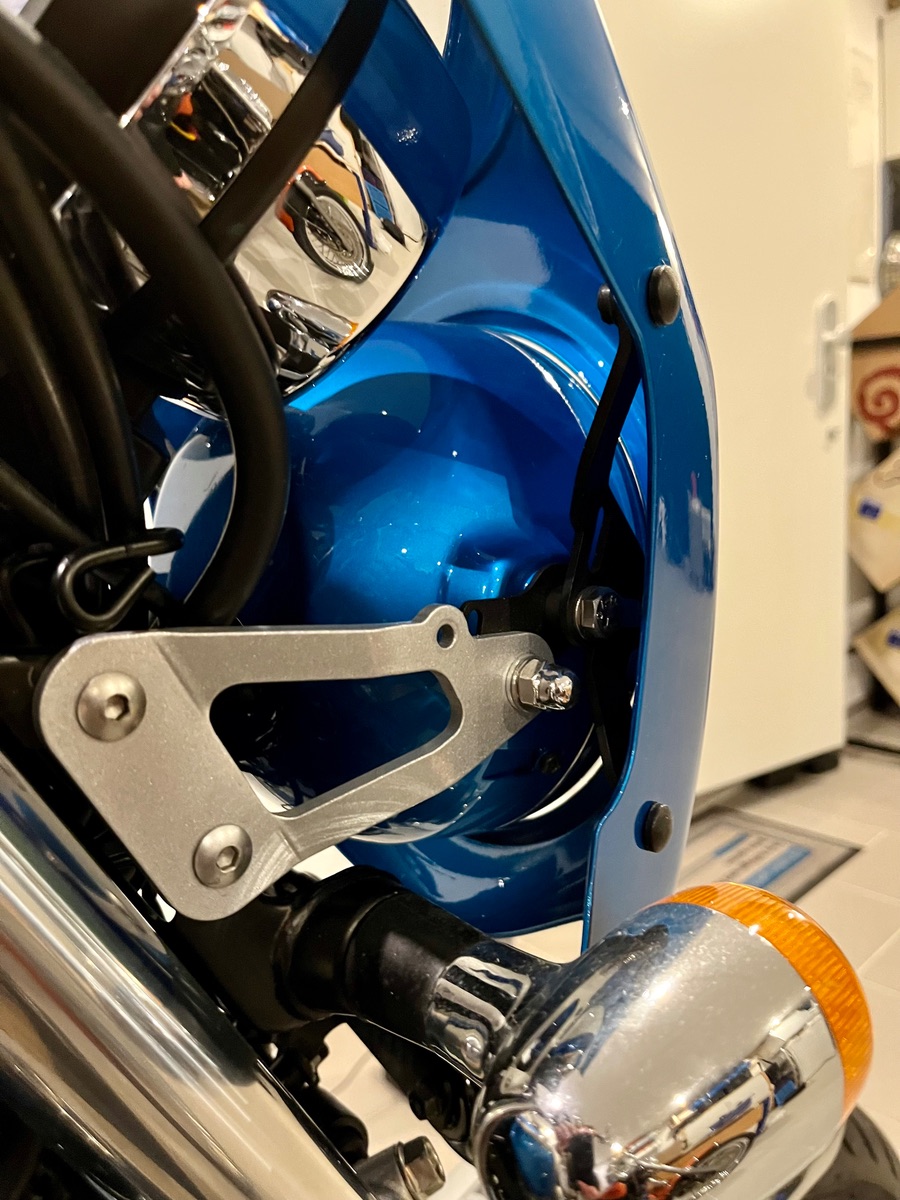

    So sieht sie aus mit Daytona Bank, der Gepäckträger ist mittlerweile ab und ich warte auf die Packtaschenbügel.
    Ja, die Lackierung ist gut geworden. War nicht ganz billig, ich habe 1.500 Euro bezahlt. Die ursprünglichen Vertiefungen für die Tank- und Seitendeckelembleme wurden verzinnt, bzw. mit Polyesterharz aufgefüllt, dann geschliffen. Danach wurde grundiert und blau lackiert. Die Zierstreifen sind aus Folienmaterial, es brauchte ein paar Anläufe um die endgültige Form hinzukriegen. Danach gabs 6 Schichten Klarlack bis die Zierstreifen nicht mehr zu fühlen waren. Die HONDA Embleme haben original je 2 Stifte auf der Rückseite zur Befestigung; die wurden abgedremelt und dann die Embleme aufgeklebt.

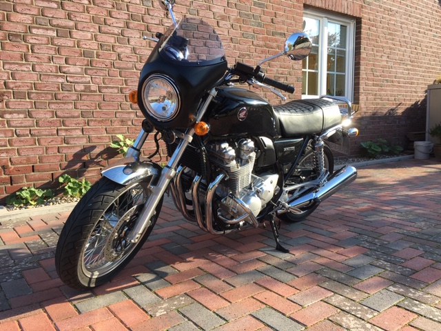

    Das stimmt wohl. Mir waren die originalen Auspufftüten etwas sehr zu verhalten im Klang und selbst nach mehrmaligem Abbau erschienen sie leider nicht zerstörungsfrei zu öffnen. Außer ARROWS gab es nur die HATTECH Anlage, aber bei Aufnahmen der HATTECH Anlage kann man schon recht gut erkennen, dass es keine echte 4-in-4 Anlage ist. Da muss man sich entscheiden zwischen Klang und Aussehen. Bei der ARROWS Anlage ist die klangliche Einstellung recht einfach, wenn man eine passende Seegering-Zange zur Hand hat.8)
