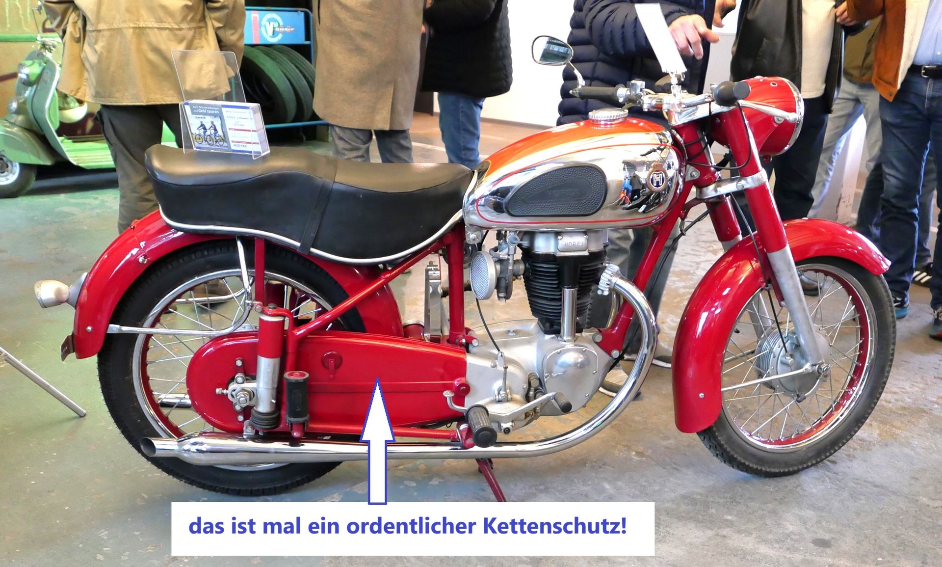

    Erinnere mich an lobende Tester, auch in Bezug auf den Kettenschutz der MZ. Spielte damals auch mit dem Gedanken an diese damals im Westen sehr preiswerten aber mit großem Tank und bequemer Sitzbank wohl tourentauglichen Motorräder. Zum Kettenkasten las ich damals, daß er wegen der doch wenig langlebigen Originalketten auch dringend gebraucht würde, eine baldige Umrüstung auf eine“West“kette würde dann zu extrem langen Lebenszeiten der Kettensätze führen. Auch ein baldiger Tausch der Erstausrüstbereifung wurde wegen extrem geringen Grip bei Nässe dringend nahegelegt. Das war‘s aber auch schon mit den Kritikpunkten, der höhere Verbrauch des Zweitakters war ja auch woanders noch weit akzeptiert.
    (letztlich landete ich dann bei Suzuki, erst sehr kurz GT185, dann die GS400, letztere dann später mit dem schon erwähnten Becker-Kettenkasten nachgerüstet.

    Hatte viele Jahre an meiner Suzi GS400 einen Fettkettenkasten von Becker – bis ihn mir ein vielleicht übereifriger Mechaniker demontierte, angeblich weil die neuen Ketten zu breit bauten. Hatte die Teile des da schon etwas ramponierten Kastens dann lange in der Garage im Weg rumliegen, dann blöderweise weggeworfen. Heute würde ich zumindest versuchen, über die ja noch existierende Firma Becker die Schläuche und den vorderen etwas geflickten Part als Ersatz zu bekommen, um den Kasten mit hoffentlich geeigneter Kette wieder zu montieren. Für den ursprünglichen Zweck Laufzeit der Kette spielt das ja bei einem Oldtimer keine Rolle mehr, aber hätte halt besonderen Seltenheitswert. Und das Hinterrad kann man bei der GS400 ohne Ketten- oder Kettenkastendemontage ausbauen, wenn man nur vorher die Achse etwas herauszieht, worauf eine Abstandshülse meist schon herausfällt und den nötigen Platz schafft – was damals skurrilerweise auch die eine Braunschweiger Vertragswerkstatt nicht wusste, und zum Reifenwechsel für satte Rechnung alles demontierte.

    Überraschend für mich: Du hast doch den OriginalKettenschutz, oder? So wie der auf Deinem Foto aussieht, scheint es der gleiche wie an meiner EX (SC78) zu sein, mir ist so ein Problem mit hochgeschleudertem Kettenfett nicht aufgefallen.
    => liegt der Unterschied vielleicht in dem Kettenfetttyp? Ich benutze weißes Kettenspray S100 (inzwischen 2.0, aber der Vorgänger war auch ok).
