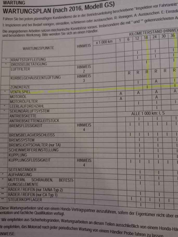

    Wieso alle 12000?
    Im Handbuch steht bei 18000 und bei 36000 usw, also alle 18tkm.
    Meine hat jetzt 22000 drauf.
    Steht die Kontrolle jetzt an oder nicht?
    Die 18tausender ist bei Honda gemacht worden.
    Edit: Habe im WHB nachgeblättert. Das Intervall von 18tkm gilt erst ab 2016 für die Ausführung GS
    Also steht die Ventilspielkontrolle doch bald bei meiner an.
    Einmal editiert, zuletzt von Bitmax () aus folgendem Grund: Nochmal nachgeblättert
  • #15
    Ja, für das Modell GS steht da 18000.
    Das ist das Foto.
    Daneben gibt es aber noch andere Modelle mit anderen Wartungsplänen, alles im WHB der CB 1100.
    12000km Intervall für das Ventilspiel steht bei den Wartungsplänen für:
    -Ausführung U Modell 2013-2016
    -nach 2016 Modelle ED, E, KO, RU
