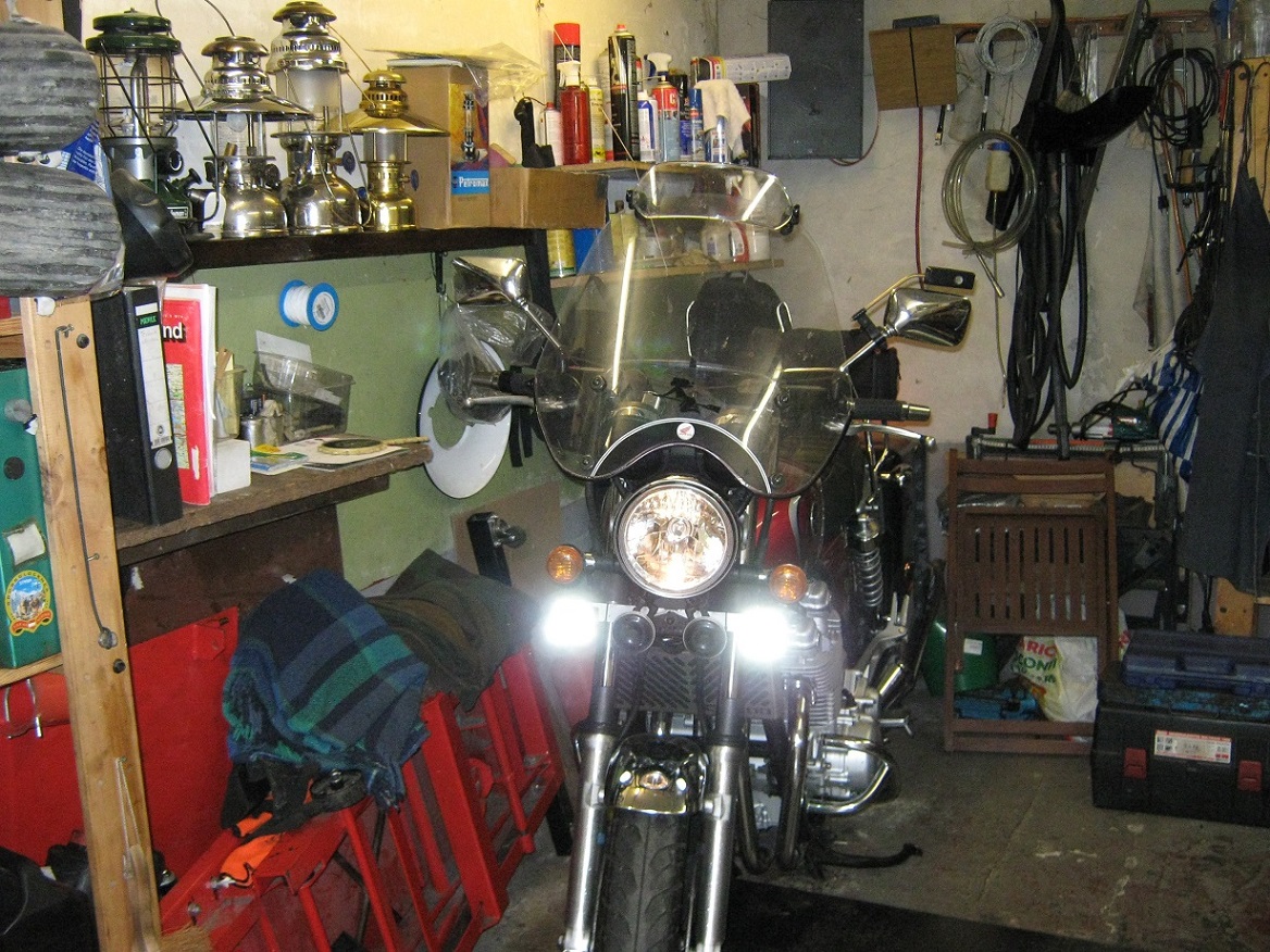

#17 Zitat von alpriderAlles anzeigen... ich will gesehen werden
... dann kann`s ja nicht hell genug sein
LED-Tagfahrlicht kann ich nur empfehlen. Der Deutsche TÜV verlangt aber, dass sie beim Einschalten des Abblendlichtes ausgehen. Leider hat die EX ... und alles anderen neuen Motorräder, keinen Lichtschalter mehr. Den mußte ich nachträglich anbauen. Ist aber keine Schwierigkeit.Sorry, OffTopic.
