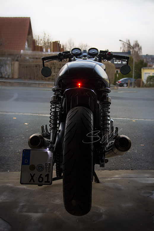

  • #15
    Hallo Bastyl,
    ich finde den Umbau gelungen.
    Die Art Spiegel und das seitliche Kennzeichen sind nicht so mein Fall, aber der Rest gefällt mir gut.
    Ich würde vorne noch ein kürzeres Schutzblech montieren.
    Viele Grüße aus Köln und viel Spaß mit Deinem Umbau
    Dirk

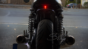

    Hi Bastyl,
    mich interessieren ein paar Details, welche Blinker und welches Rücklicht hast Du hinten verbaut? Welches Blinkrelais fand Verwendung? Funktioniert die Warnblinkanlage noch?
    VG aus Köln
    Dirk
  • #18
    Servus Dirk
    Blinker Hinten hab ich „Motogadget“ und vorne „Kellermann“ eingebaut.
    Vorne müssen die Blinker eine Abstand von 240mm haben und 75mm Abstand von Scheinwerferglas zum Blinkerglas. Deswegen sind Kellermann geworden.
    Rücklicht hab ich auch einer Kellermann eingebaut.
    Mit Blinkrelais hab ich lange gesucht nach einer Lösung.
    Blinkrelais hab ich leider keine gefunden wo Blinker takt gepasst hat und Warnblinkanlage
    Funktioniert hat.
    Deswegen hab ich mit Leistungswiderstände von Kellermann 7,5 Ohm gearbeitet.
    :arrow: Kellermann i.LOAD - IL 7,5
    Wichtig, pro Blinker musst du einen Widerstand einbauen. Dann funktioniert alles auch Warnblinkanlage.
    Grüße aus Kulmbach
    Bastyl
