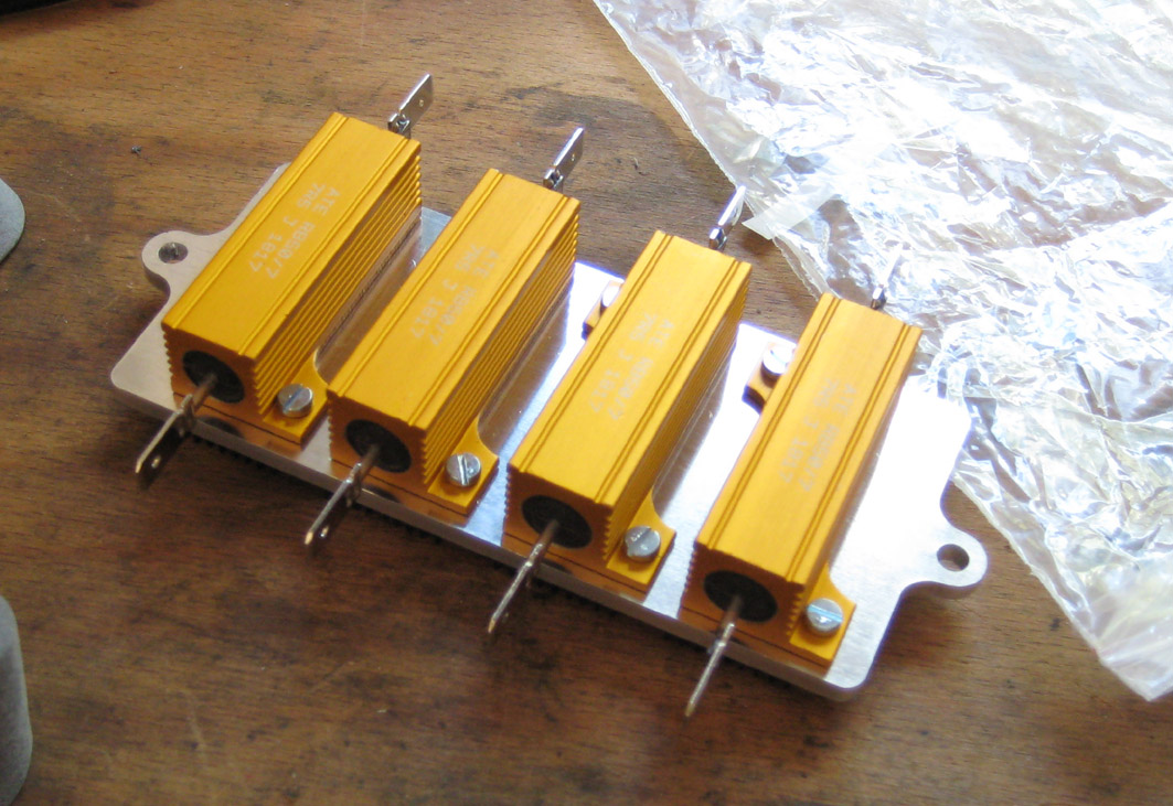

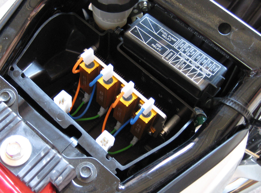

    @ Dorfnase: Die Widerstände für die Regulierung der Blinkfrequenz bei LED Blinkern sind recht sperrig und schwer zu verbergen. Ich habe dafür das eher nutzlose Werkzeugfach geopfert und dort alle vier Widerstände auf einer Aluplatte platziert.
    Dann wird je ein kleiner vieradriger Kabelstrang nach vorn zur Lampe und in Heckrichtung verlegt und die Widerstände parallel zum Blinker zwischengeschaltet. Wichtig ist nix am Kabelbaum rumzuschnippeln, denn man weiss ja nie ob man mal zurückrüstet...
