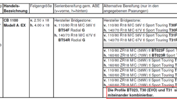

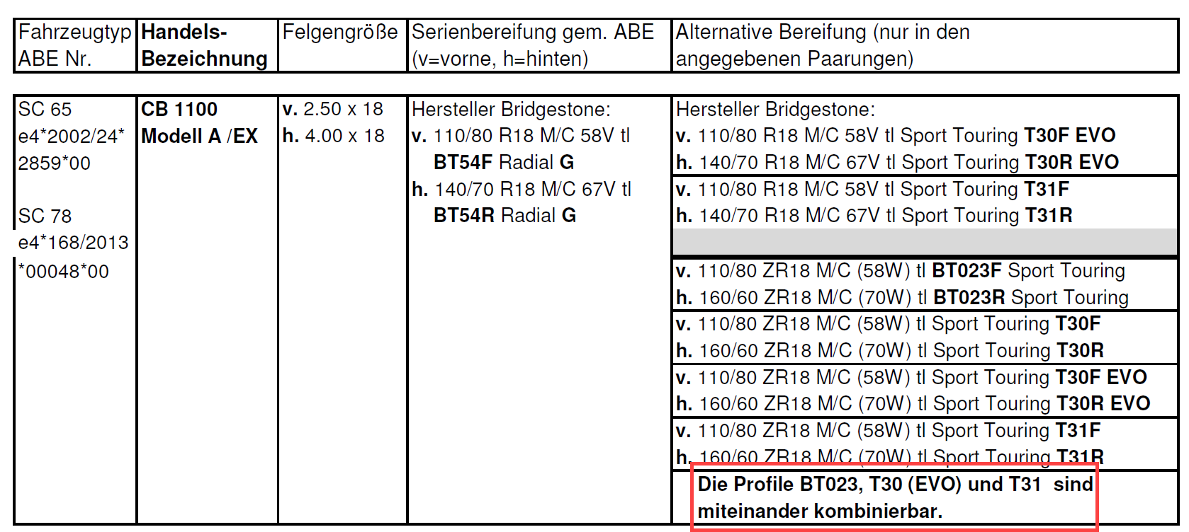

    Nein, das ist so nicht richtig. Reifenfreigabe bezieht sich auf einen bestimmten Reifentyp eines Herstellers, z.B. Dunlop 205 oder neuere Reifentypen, wie der T30 von Bridgestone (Hierbei muss sogar die Freigabe > Download - mitgeführt werden oder abfotografiert im Smartphone). Das Mischen von freigegebenen Reifenkombinationen setzt die Freigabe vom Hersteller des Motorrades oder der Reifenhersteller voraus. So steht es im Bußgeldkatalog, wenn eine Reifenbindung vorliegt. Die Honda hat eine Reifenbindung.
