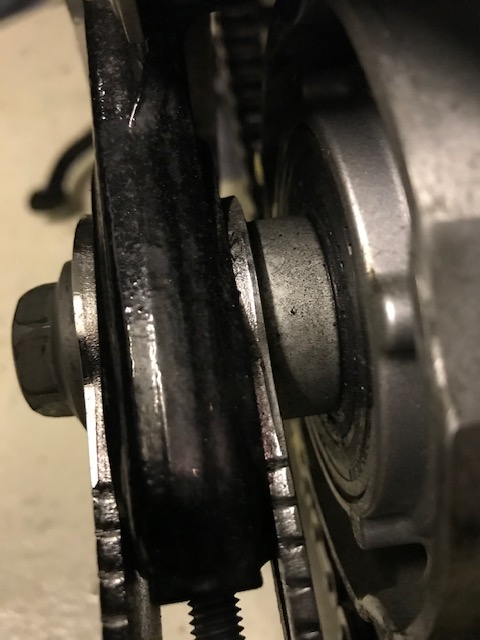

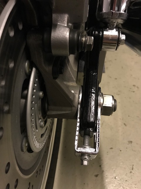

    Ich war gerade in der Garage und habe die Achse gelöst, aber nicht herausgezogen. Mit leichten Hammerschlägen habe ich die Achse gelockert, um sie dann wieder mit neuem Drehmomentschlüssel exakt bei 93 Nm anzuziehen. Die rechte Seite ist fest. Allerdings war die Kettenradseite nicht fest. Ich konnte die Steckachse nochmals mit 93 Nm nachziehen. Ist mir unverständlich, da die Achse aus einem Stück ist. Trotzdem lässt sich die Achse über den Kettenspanner auf der Kettenradseite wieder verstellen und die Kette lockert sich.
    Wie gesagt das Problem hatte ich bereits bei der 1.000er Inspektion. Ich hatte das Hinterrad nicht ausgebaut. Was die Werkstatt gemacht hat, werde ich erfragen.

    Wenn das Achspaket vollständig ist muß das fest werden.
    Es kann natürlich irgendein Teil untermaßig ,oder Lagersitze zu tief gefräßt sein.
    Die Steckachse kann auch zu wenig Gewinde haben.
    Das Hinterrad sollte ausgebaut und alles von Honda überprüft werden.
