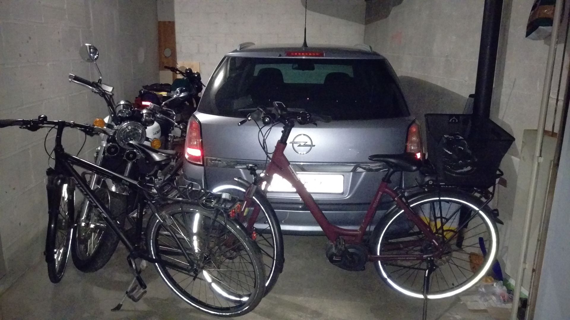

    mal so unter uns halben Portionen, rangieren ist kein Problem. :) Vorallem wenn Du drauf hockst. Tatsächlich sitze ich immer drauf, wenn ich sie rumschiebe. Das ist viel einfacher und sicherer.
    Ich bin 172,5cm - die schweizer Führerscheinbehörde wollte das ganz genau wissen :laughing-rollingred:- mit max. 65kg. Auf der CB sitzend schiebe ich sie rückwärts in die Garage und bocke sie dann auf den Hauptständer. Zwischen dem Lenker der CB und Auto passe ich dann nur noch für quer durch.
    Du solltest nur tunlichst die Vorderradbremse bei eingeschlagenem Lenkrad vermeiden, was jetzt sicher keine Neuigkeit ist. Meine MZ mit 140kilo fange ich problemlos ab. Die Honda gesichert nicht. Das hab ich letztes Jahr mal versehentlich vor der Garage gemacht.:angry-banghead:
    Da ist nur noch die Frage ob Du abspringst oder anschliessend drunter liegst.
