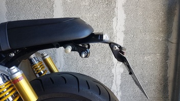

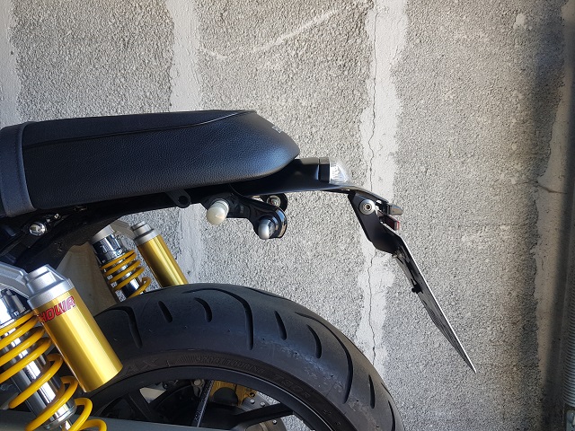

    Hallo
    Ich hab das auch grad hinter mir, sieht grenzwertig aus auf den Bildern, als groben Anhaltspunkt einfach die Seitenaufnahme rechts unten ausdrucken und mit dem Geodreieck ausmessen, dann weisst du in etwa bescheid. Ich hab mal ein Bild meines Hecks angehängt, dass sind ca. 33 Grad, also schon etwas zuviel....
    Gruss Ralf

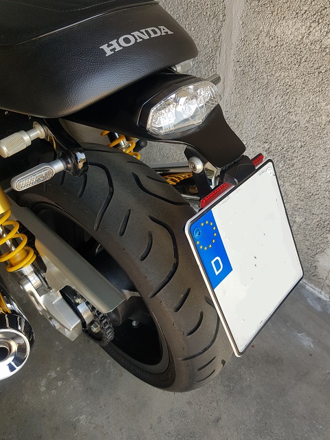

    Danke für die schnellen Tipp!
    Laut Geodreieck sind es leider ca. 43°, ...vielleicht etwas zu viel, um eine optisch noch ansprechende Modifikation z.B. durch eine "13°Winkelunterlegplatte" vorzunehmen. Ich werde noch weiter überlegen, ob ich es wirklich ausprobiere, wenn nur Versand und Zoll das einfache Ausprobieren nicht so kostspielig machen würden.....
    …über alle weiteren Optionen/Umsetzungen eines kürzeren (sportlicheren) Kotflügels hinten inkl. 30°Winkel des Nummernschildes von euch würde ich mich freuen!
    Grüße Robin

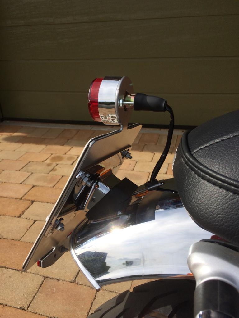

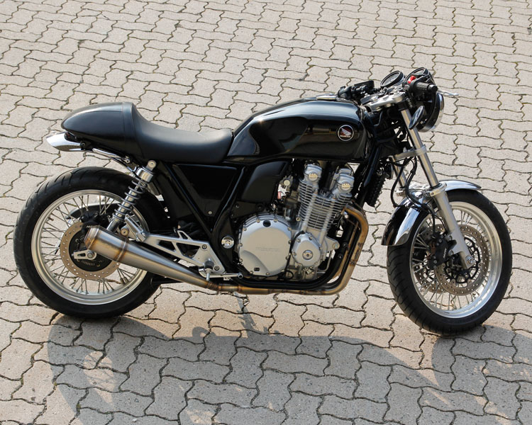

    hmmmm in "meinen" Augen ;
    da wird stehts extra ein schlankes schnittiges Heck hin gezaubert...und danach mit diesem ollen nummernBlech die ganze neu gewonnene harmonische runde Linie gleich wieder zur Schnecke gemacht.....da lob ich mir doch immer die originale Fassung ....und einen seitlichen Halter geht wohl nur bei einer 4in1 Anlage
    oder eben allenfalls eine solche Lösung wie hier..hinten am Rad unten
    https://www.motorradhandel.ch/…g-windisch/4840514/1/3/1/
    aber eben wie immer, jeder wie er will und kann.......

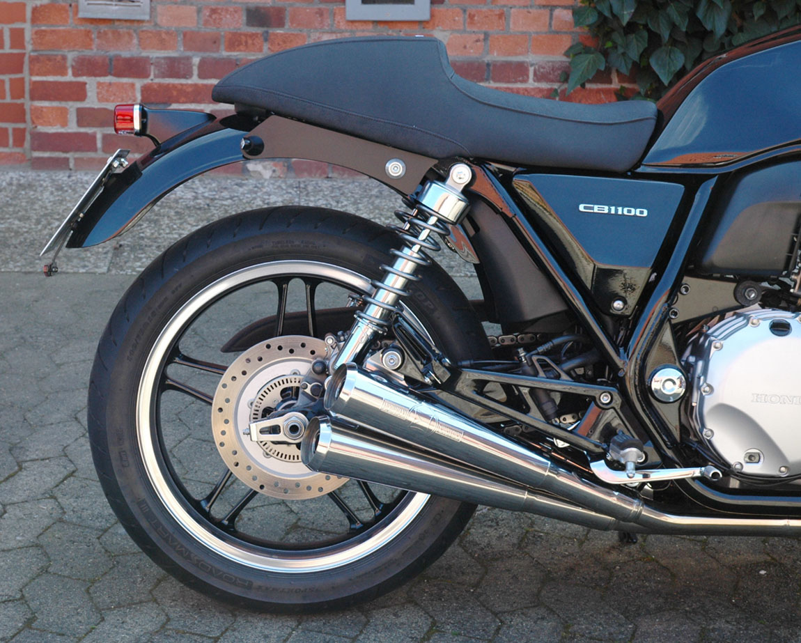

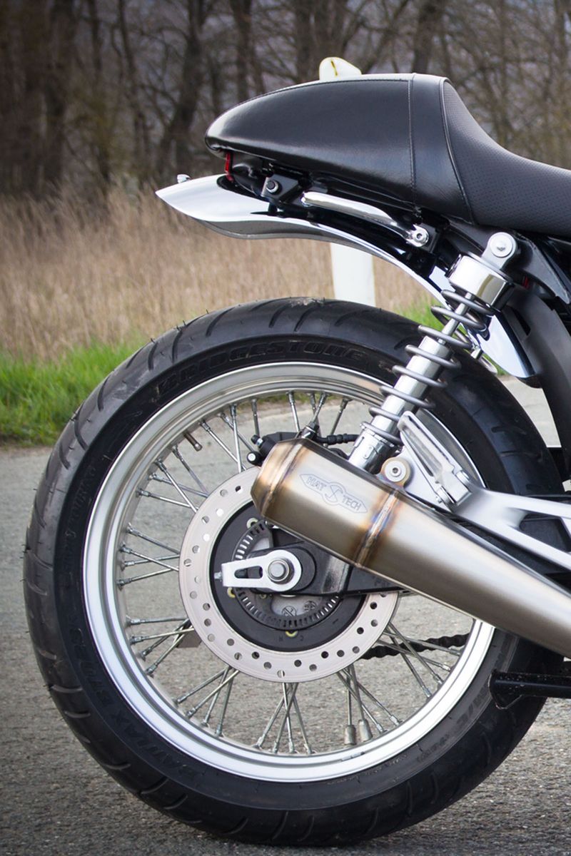

    Ich gebe Ralf vollkommen recht und neige gerade sehr zur ersten Lösung von chic design aus Japan. Es ist für mich eine kleine, aber dennoch klassische Rücklichtnase. Die Neigung des Nummernschildes von 30° würde ich versuchen, mittels Kennzeichenhalteblech zu erreichen. Ich warte jetzt auf die Antwort von webike, wann es lieferbar wäre...
    Als zweite Option schwebt mir die Kürzung des originalen Fenders und ein kleineres Hecklicht plus Kennzeichenhalter vor (vgl. Foto unten). Hat jemand hiermit Erfahrung? Kann man einen solchen Chromfender sauber kürzen lassen ohne das bleibende Material zu beschädigen und dann die Schnittstelle eventuell neu verchromen oder mit einem Keder abdecken?
    Von lsl (vgl. Foto unten) gibt es zwar noch einen Aluminium-Fender (zumindest für die "nicht EX-Version"), welches mir aber auch für die cb1100EX nicht klassisch genug erscheint und mit Anbringung eines Lichtes und Kennzeichen mir optisch nicht so gut gefallen würde.
