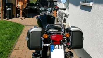

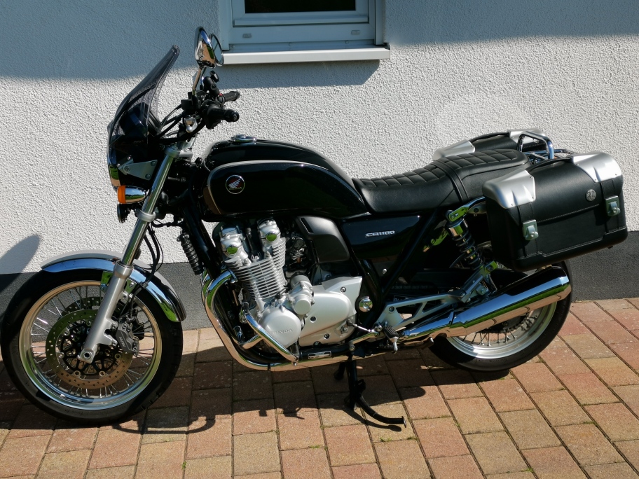

    Dafür habe ich 2 gebrauchte Hepco Strayker Koffer gekauft. Die waren allerdings von
    einer Guzzi. Hepco hat sie aber binnen 2 Tagen passend für die Träger der Cb gemacht.
    Sowas finde ich immer toll. Schreib Givi mal an, ob da einer was passend macht.
    Jedenfalls finde ich, dass sie schön zur CB passen und die Träger sind per Schnellverschluss
    abnehmbar. Die meiste Zeit werden sie aber wohl dran sein.
    Genau wie die kleine Scheibe über deren Optik man sicher auch streiten kann, aber
    der Nutzen ist da.

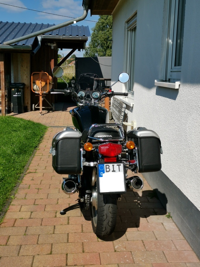

  • #25
    Moin Tom,
    der Gepäckträger ist ein Tokaido.
    Die Kofferträger sind die Lock-it- Rohrträger von Hepco und Becker.
    Weil die Rohrträger bei Guzzi anders geformt sind als bei der Honda
    mussten die Klammern, mit denen die Koffer am Rohrträger eingehängt werden, geändert werden.
    Das geht nur, wenn die Koffer vorher auch auf Rohrträgern waren.
    Ändern von C-Bow auf Rohrträger und umgedreht geht nicht.
    Für die Koffer habe ich 230 Euro zusammen bezahlt.
    Neu wären sie mir zu teuer gewesen.
    Norbert

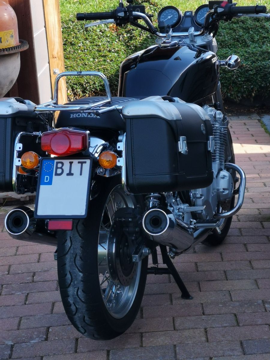

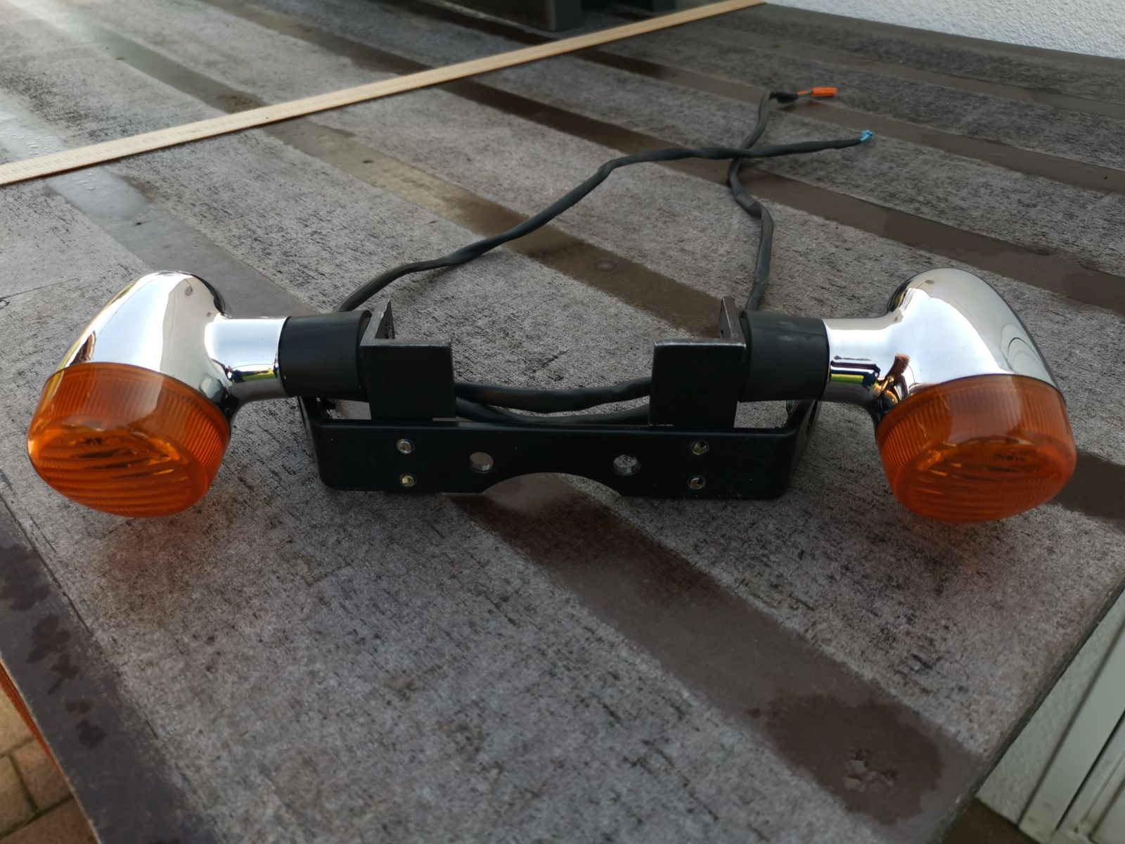

    Die Hepco- Eisenträger für die Blinker haben mir (schon auf kurze Dauer) dann doch nicht mehr gefallen.
    Weil für die Lock-it Kofferträger ohnehin ein schwarzer Metallriegel hinter das Nummernschild muss,
    habe ich den als Blinkerträger benutzt und diesen durch die Blinker auch etwas verdeckt.
    Dafür habe ich das Nummernschild hochgerückt und den Rückstrahler unters Nummernschild
    verfrachtet. Die ursprünglich geplanten Kellermann Atto passen nicht zur EX. Das ist ein Retro Bike, da gehören auch Retro-Blinker dran. An der RS ist das vielleicht was anders.
    Mit den Attos sah unglücklich aus. Wenn jemand Interesse hat ich verkaufe sie mit 30 Prozent Nachlass weiter.Aber seht selbst:

    Die schwarzen Taschen mit den silbernen Beschlägen passen perfekt zur schwarzen Honda.
    Dazu tragen sie seitlich nicht zu stark auf: Sehr gelungene Gepäcklösung!!
