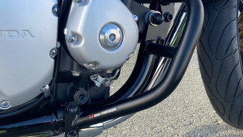

    ich persönlich habe Hepco-Becker montiert. Passen bei meiner "RS" perfekt. Liegen recht eng an, behindern nichts, sehen gut aus und sind schnell montiert. Achtung: Du solltest einen Drehmomentschlüssel griffbereit haben. H&B würde ich persönlich jederzeit für diese Honda wieder kaufen.
    wünscht ClassicBikeFan
  • #35
    genau so ist es jetzt bei mir auch, seit etwa einer Woche, habe Hepco-Becker in Chrom montiert. Bin sehr zufrieden damit sieht sehr gut aus. Gefällt mir wesentlich besser. Schrauben wurden mit Drehmomentschlüssel angezogen,
    Holger
  • #36
    Hi zuammmen, ich ah3 mir auch die Bügel bestellt. Die Anleitung ist etwas dürftig. Frage. Habt ihr das selber montieren können? Ich frage weil es wird empfohlen die Schrauben mit einem Drehmoment Schlüssel fest zumachen. Oder geht das auch so. Sonst muss ich zur Werkstatt.
  • #37
    ist im bei den oberen Schrauben an der Motorbefestigung, empfehlenswert. Die unteren, M6- Schrauben, glaub ich sind das mit ein wenig Gefühl. wenn es knack macht neue Schraube nehmen und dann nicht so fest.
    Holger
  • #38

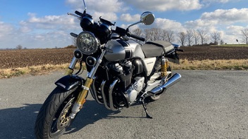

    Hi, passen die Honda Sturzbügel eigentlich Model übergreifend? Könnte für meine CB 1100 EX (SC65) welche erstehen, die aber für RS- Exemplare ab Bj. 2018 ausgeschrieben sind.
  • #39
    Die Aufnahme für die Motorschutzbügel ist für die CB 1100 E und RS identisch. Denn der Rahmen und der Motor ist identisch. Die RS hat lediglich einen geänderten Lenkkopfwinkel.
