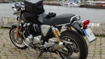

    Ich selbst habe dort diese Anlage gekauft: OVER Racing:Slip on mufflers
    Die klingt sehr satt, ich bin sehr zufrieden. Die Montage war einfach. Die Anlage passte auf Anhieb.

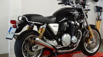

    Hallo zusammen,
    ich habe nun die Zündkerzen nach 15000 Kilometer erneuert. Es ist mir auch gelungen die Kerzen zu wechseln. ohne den Tank abzubauen.
    Ein kurzer Zündkerzenschlüssel (von meinem Boxer), der oben einen Aussen-Sechskant hat, den ich mit einem 24iger Maulschlüssel greifen kann.
    Wichtig: Der Maulschlüssel lässt sich über die Zylinderkopfdeckerl/ Nockenwellendeckel hinwegschwenken. Zufällig passte der Zündkerzenschlüssel von der Länge. OK, ist etwas eine "Fummelei" , aber es klappt gut.

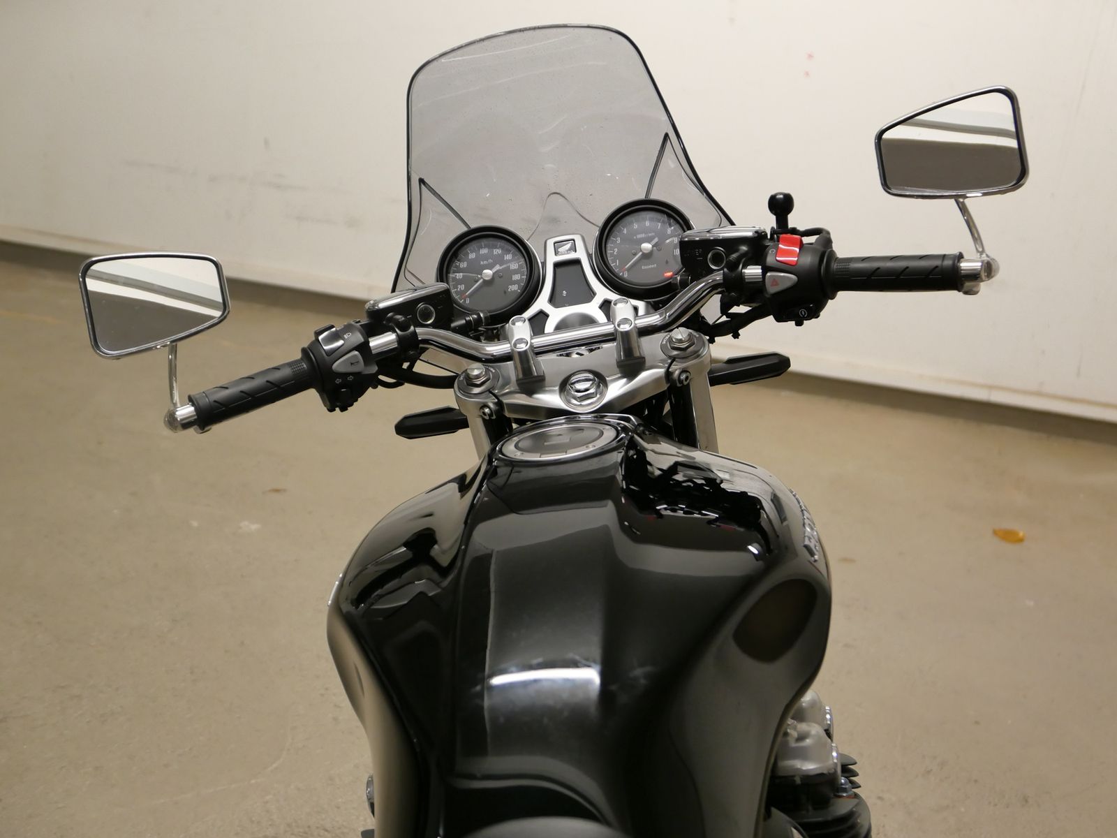

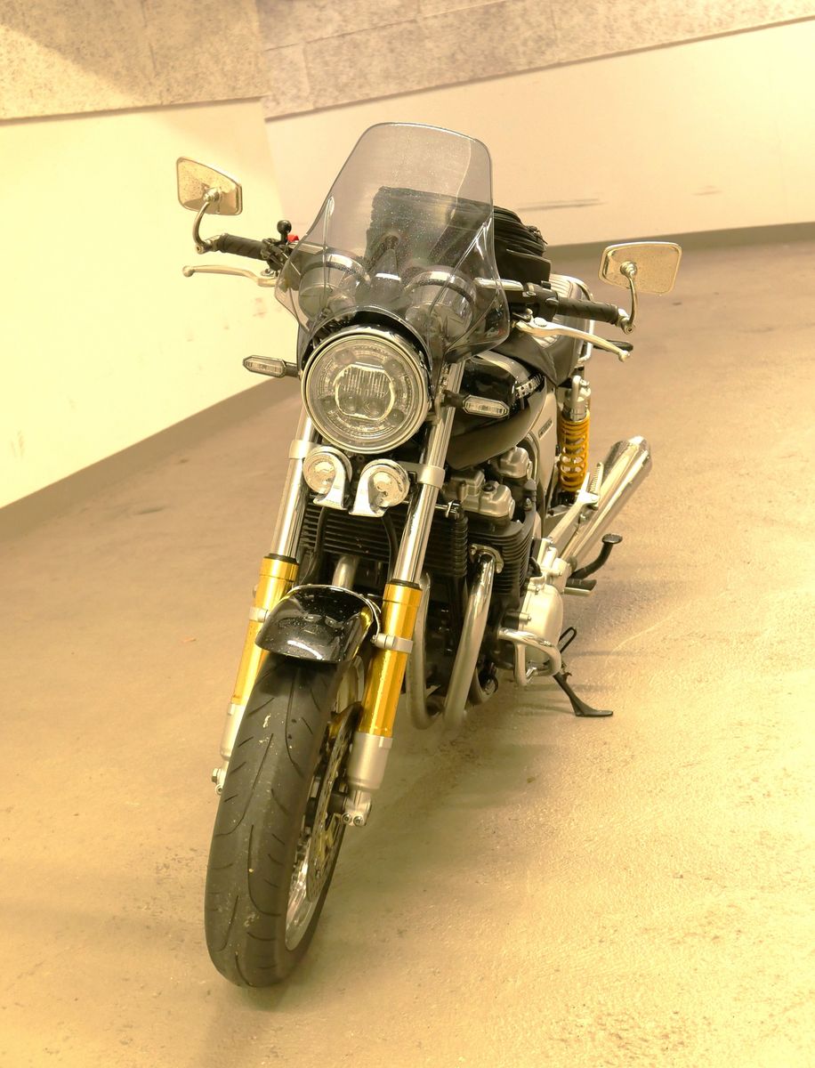

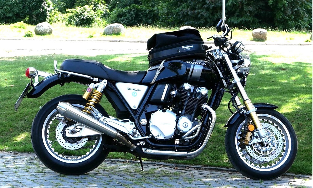

    Sehr schönes Motorrad. Nur das Windschild passt nicht.

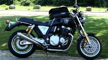

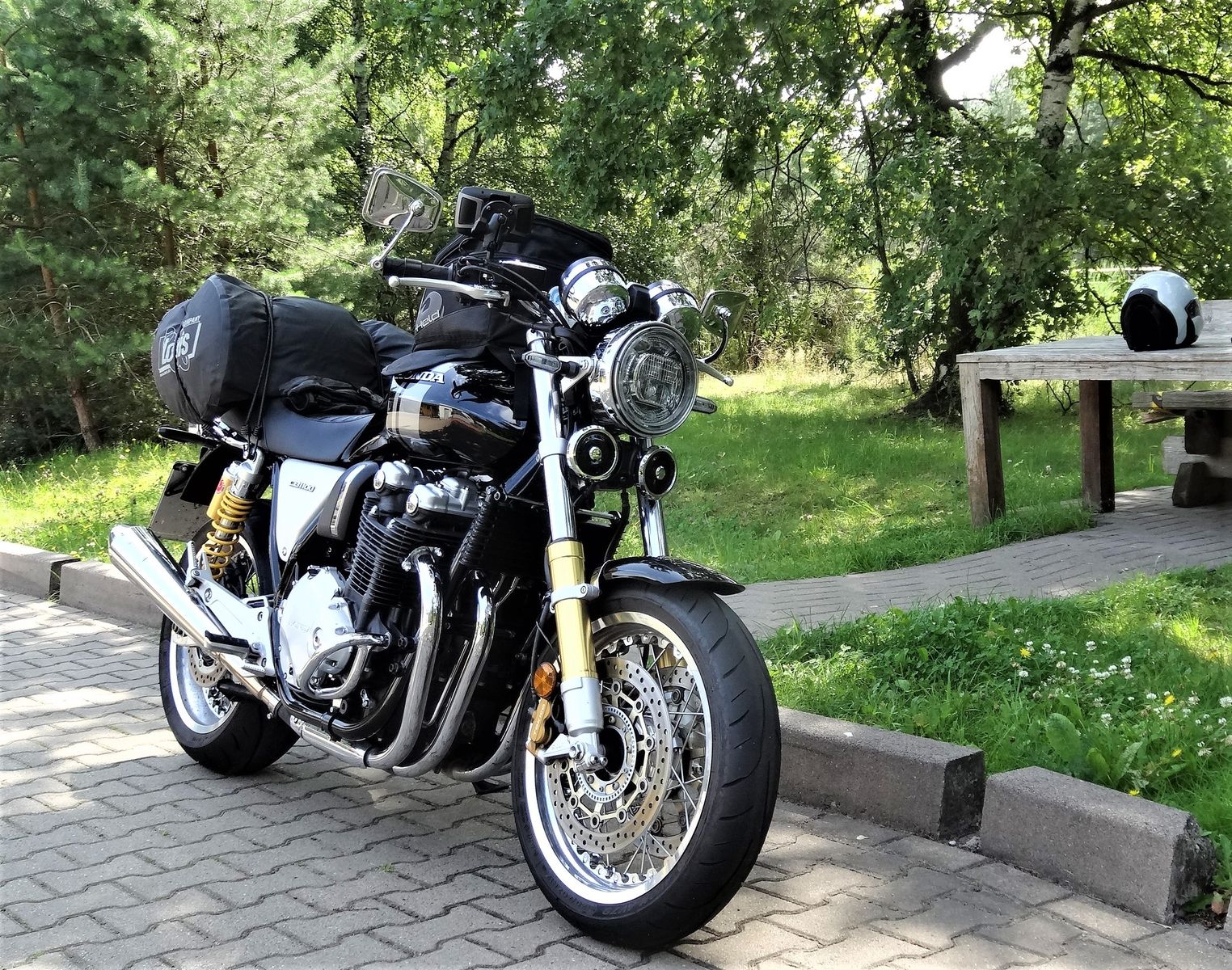

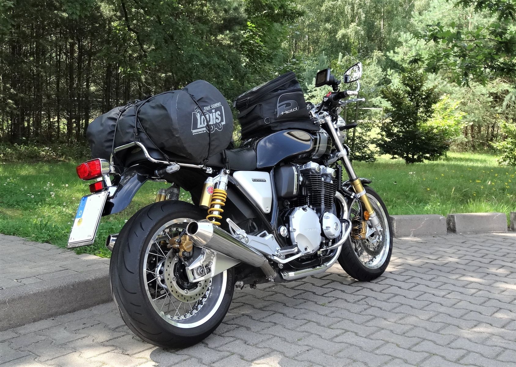

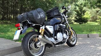

    Nein, kein Problem mit dem Gewicht der CB 1100. Auch dann nicht, wenn sie so ordentlich bepackt ist, wie diese Reise-Bilder zeigen.....
    Und vor allem: Sie ist ein schwerer Eisenhaufen. Nix mit wendig!
