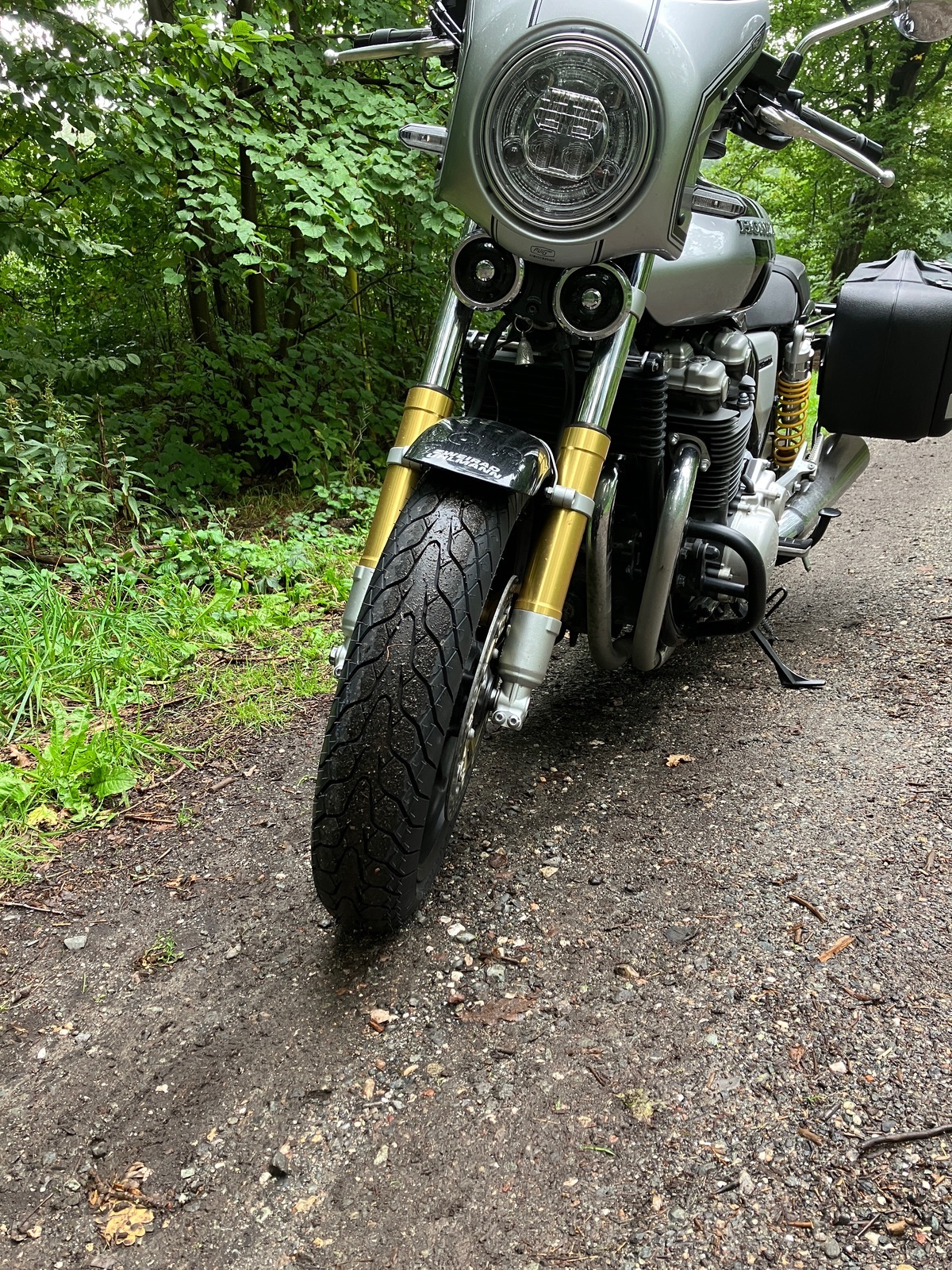

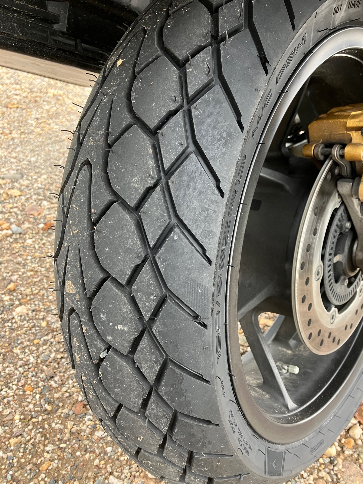

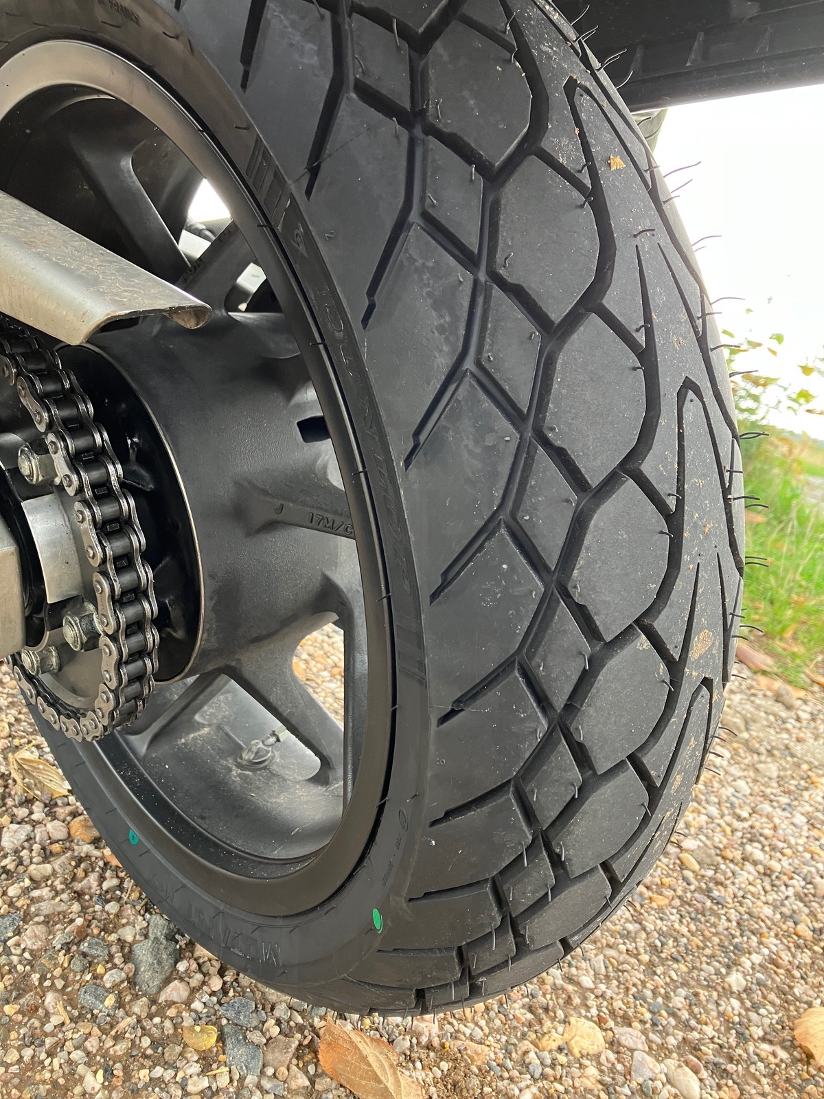

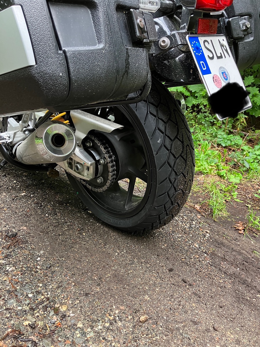

    So nun war es gestern soweit, hab meine originalen Dunlop runter und mit den Mutant ebenfalls besohlen lassen. Erster Eindruck super gut 😉 mehr kann ich nach diesem Wochenende sagen. Für Euch schon mal die ersten Bilder
    Alte Reifen
    Dunlop Sportmax Roadsmart 3
    Vorn 7000km - Tausch starke Sägezahn Bildung
    Hinten 13000 - 2mm Rest + leichte Sägezahn
    Neue Reifen
    Dunlop Mutant
    Aufgezogen bei 13085km - 15.09.2022
