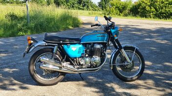

Wenn Du was gefunden hast - melde dich gerne bei mir, solltest Du Tipps brauchen. Anbei 2 Bilder meiner K0 zum "Mundwässern"!

#9 Alles anzeigenWenn Du was gefunden hast - melde dich gerne bei mir, solltest Du Tipps brauchen. Anbei 2 Bilder meiner K0 zum "Mundwässern"!
Viele Glück und "HONDA Fo(ur)ever"
Bollewoods
Das Design in optischer (ganz klar noch immer) und technischer (für die damalige Zeit) Hinsicht war/ist einfach zum Niederknien
